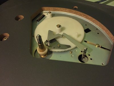

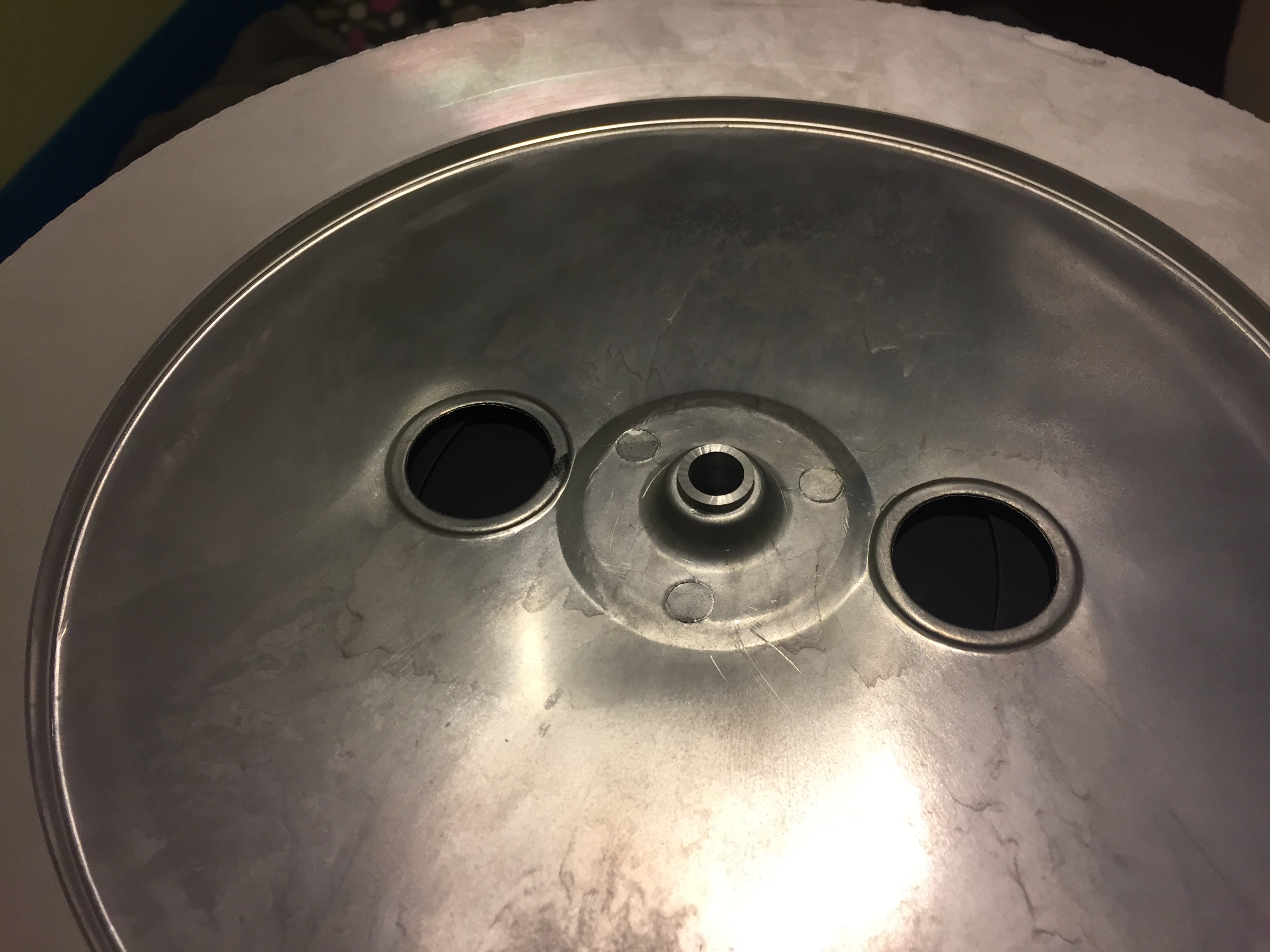

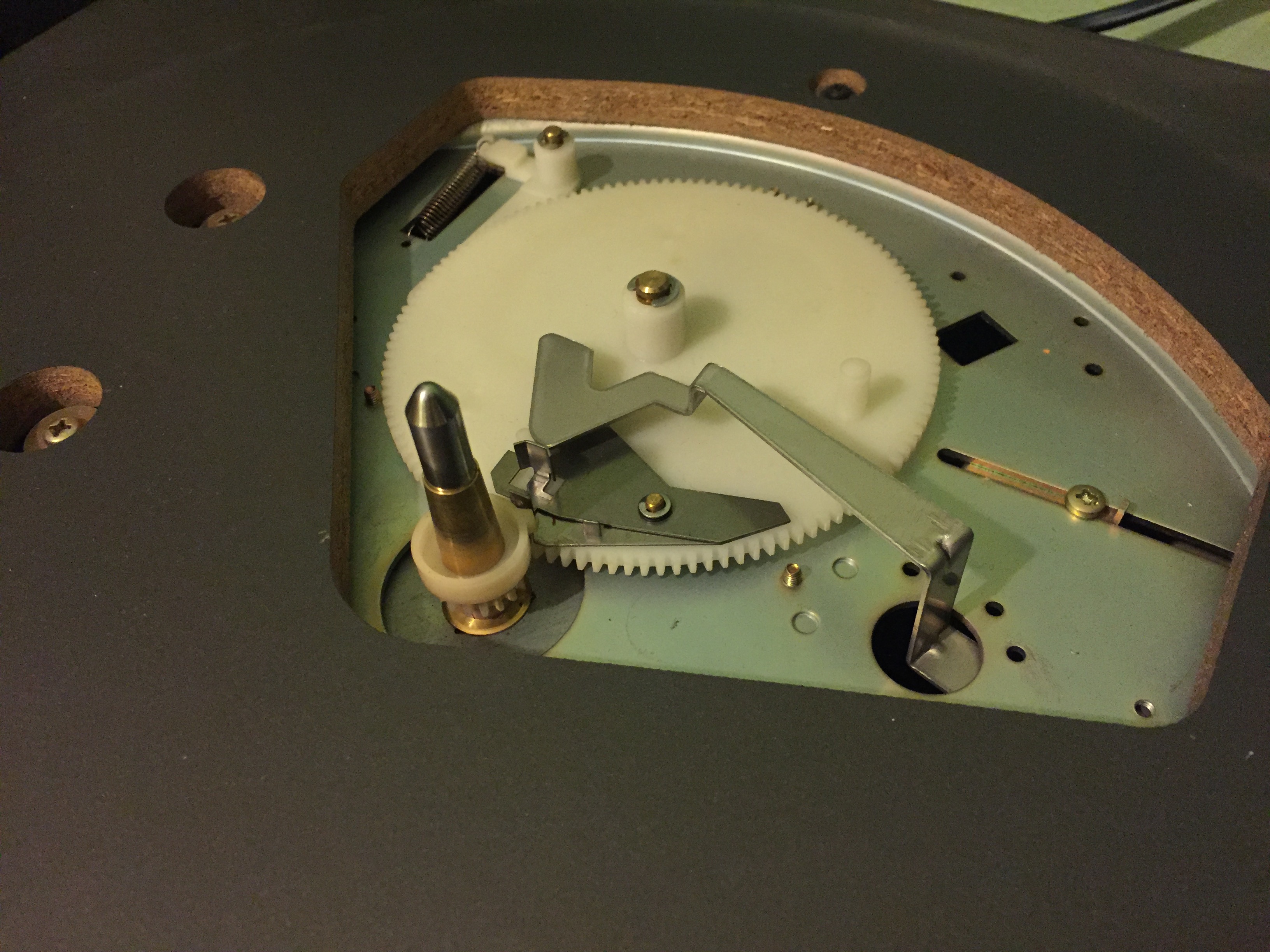

Oś talerza kręci się razem z talerzem, taki wynalazek :D W załączniku daję fotki jak wygląda mechanizm.
Na chwilę obecną rozebrałem jeszcze raz gramofon posprawdzałem czy nic nie zepsułem. Popsikałem kontaktem do potencjometrów te potki od regulacji no i w sumie chyba nic się nie zmieniło.
Szczere mówiąc jedyna rzecz jaka mi przychodzi to może po tym milionie lat olej w silniczku wymaga uzupełnienia ? za bardzo nie widzę nic innego co by w tym przypadku wpływało na stwarzanie oporu.
