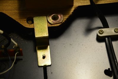

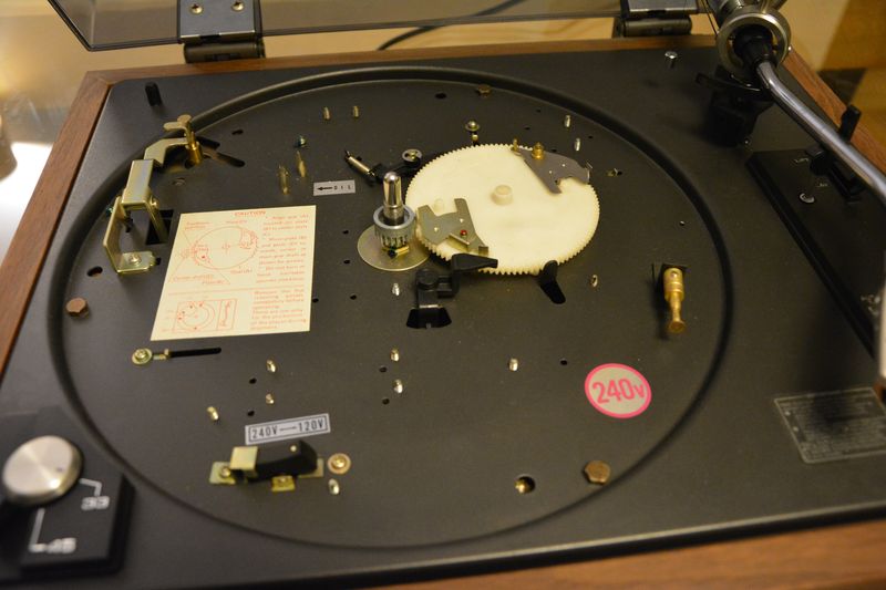

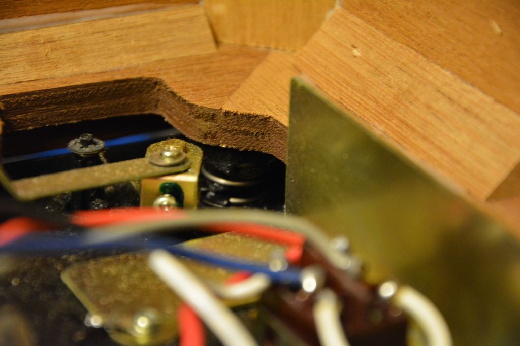

Zdjąłem talerz wraz z paskiem- no problem, żadnych segerów i zabezpieczeń. Moim oczom ukazuje się:
Widoczne są 2 "słomki" do smarowania silnika (wg instrukcji co 3 miesiące lub 200h słuchania). Nakapałem trochę oleju i przy okazji zaniepokoiła mnie jedna rzecz:

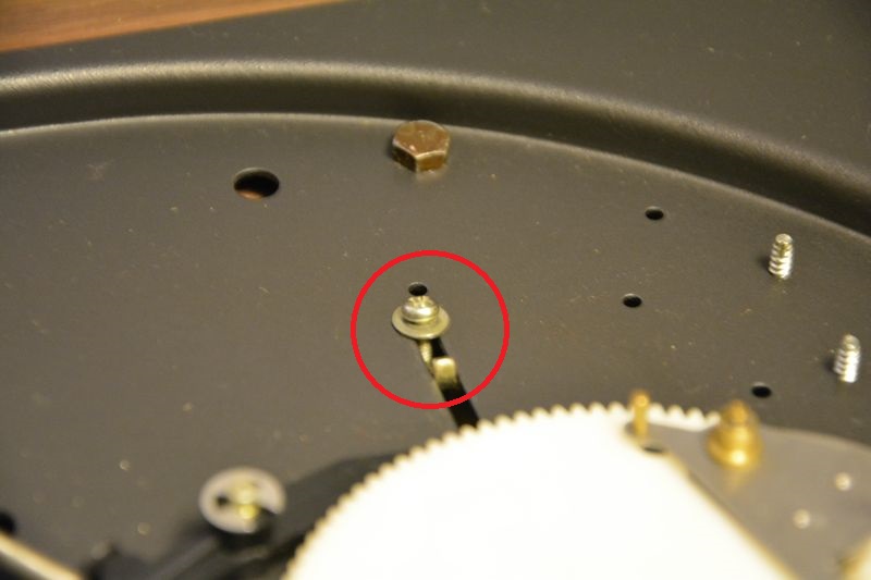

Widoczna na zdjęciu śrubka jest niedokręcona/luźna i układa się wraz z blaszką w nienaturalny sposób- za co ona odpowiada?
No i co dalej ? Jeśli chcę się dostać do nóżek, które przykręcone są nakrętkami od wewnątrz pudła, to mam to robić idąc "od góry", czy "od dołu"?
Nie wiem czy plastik, który widać od strony talerza jest zdejmowalny, czy powinienem raczej szukać dostępu od strony przytwierdzonej na zszywki "podłogi" gramofonu?

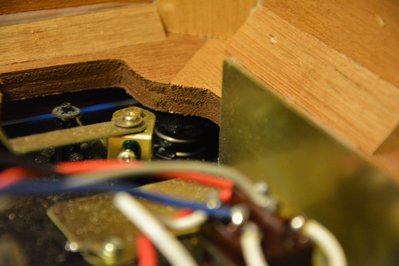

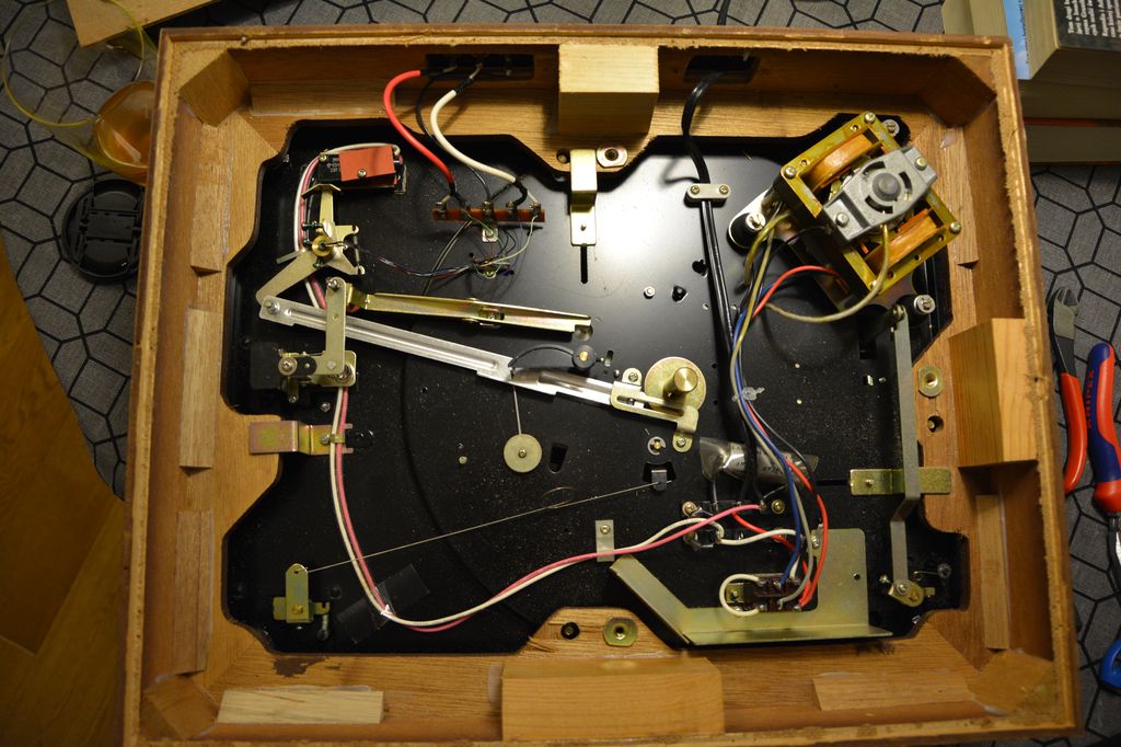

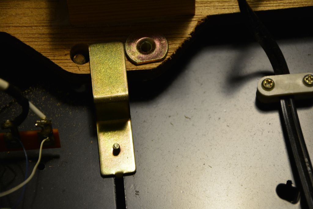

Rozebrałem rzęcha. Odpowiedź brzmi: od dołu.
Paździerzowa podłoga gramofonu zamocowana do drewnianej obudowy została usunięta poprzez usunięcie zszywek (firmowych) i gwoździków (zapewne dodanych przez serwisanta). W środku całkiem schludnie, nie licząc drobinek trocin, kurzu i okazjonalnych włosów, pełen ordung. Odpowiedź na moje drugi pytanie: owa zaznaczona śrubka podtrzymuje metalową łapkę (zdjęcie poniżej)- nie jest to element pracującego mechanizmu więc po prostu dokręcam, żeby śrubka nie latała i z głowy.

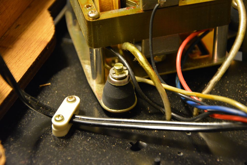

Elementy tłumiące zawieszenia silnika wyglądają dobrze, więc nie dotykam.
Jeśli chodzi o zawieszenie całości, to w sprężyny wsadzono kawałki gąbki, zapewne dla poprawienia tłumienia- zostawić to jak jest? (trochę słabo widać, ale te strzępy wystające ze sprężyny to właśnie gąbka)
Nóżki gramofonu mocowane są za pomocą śrub i nakrętek M3. Dziwi mnie, że zostały przykręcone do podłogi w miejscu gdzie nie mają żadnego podparcia od wewnątrz- "podłoga" gramofonu jest przez to narażona na znaczne obciążenia, ale skoro dała radę 40 lat, to chyba nie będę kombinował i wstawię nowe nóżki w starym miejscu.
Jeśli ktoś chciałby zasugerować co jeszcze powinienem sprawdzić, to byłbym wdzięczny. Jak kupię nożki, to odkurzam bebechy i zamykam na następne dziesięciolecia (mam nadzieję).

Gąbka pracuje jak amortyzator, aby cała płyta zbytnio nie "podskakiwała" więc zdecydowanie zostawićdecu pisze:Jeśli chodzi o zawieszenie całości, to w sprężyny wsadzono kawałki gąbki, zapewne dla poprawienia tłumienia- zostawić to jak jest? (trochę słabo widać, ale te strzępy wystające ze sprężyny to właśnie gąbka)

Jak napisał Dante, gąbki w sprężynkach tłumią drgania więc nie ruszać jeśli są w dobrym stanie, jeśli się sypią poszukaj gąbki o podobnej strukturze i wymień uszkodzone - warto o to zadbać.
Swoją drogą to fajny sprzęt, a właściwie producent, np dostajesz gramofon od razu z dwoma wałkami napędowymi - 50 / 60 Hz. Pierwsze widzę.
Ta "śrubka" to element blokady elastycznie zawieszonej plinty. Po ich poluzowaniu i odsunięciu masz dostęp do pudła gramofonu od góry poprzez wyjęcie całej plinty, dlatego spód jest fabrycznie zszyty.decu pisze:Odpowiedź na moje drugi pytanie: owa zaznaczona śrubka podtrzymuje metalową łapkę (zdjęcie poniżej)- nie jest to element pracującego mechanizmu więc po prostu dokręcam, żeby śrubka nie latała i z głowy.

Krzysztof_67, gdzie byłeś nim powyciągałem wszystkie zszywki i gwoździe !
Faktycznie wygląda na to, że do wnętrza można się było dostać nieinwazyjnie. Podejrzewam jednak, że wówczas mógłbym narobić sporo szkód mając tylko 2 ręce do dyspozycji. Mam bardzo słaby zawias w pokrywie gramofonu i ona opada już przy delikatnym trąceniu, plinta nie wyszłaby raczej cała- ruch ograniczałyby kable, a więc musiałbym pracować w stresie.
Gąbki zostawiłem bo nie kruszą się, i nie sprawiają wrażenia zleżałych- prawdopodobnie nie siedzą tam od "nowości".
Nowe nóżki, a właściwie "wibroizolatory" ze sklepu gumowego zostały już zamocowane i sprzęt odzyskał poziom.
Teraz chciałbym jeszcze spróbować zajrzeć do zawiasu pokrywy, bo być może jest jeszcze jakaś opcja, żeby go usztywnić.
