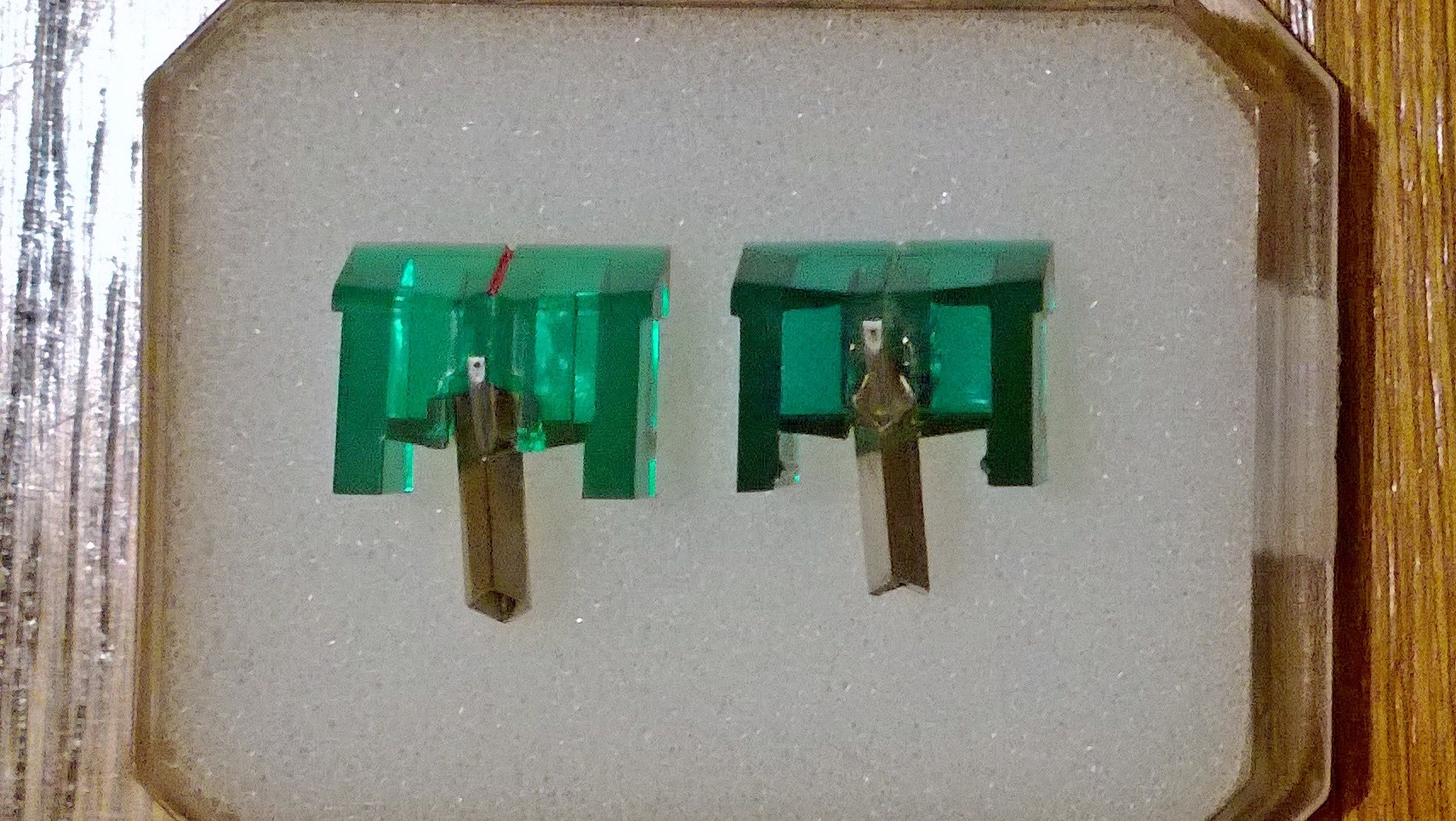

Nowa igła Ed mniej więcej od polowy płyty szwankuje, powtarza frazę w kolko,czasami nawet od początku płyty, przy tym wkładka jest bardzo blisko płyty.Mam wrażenie ze zaraz będzie szorować po płycie.Przy nacisku 2,5 grama, przy 2g wcale nie jest lepiej.
Zauważyłem jednak różnice w długości igieł i zastanawia mnie dlaczego.Ze stara igła overhang wynosi 54mm a nowa 52mm
Zakupiona igła do wkładki National 270 C jest krótsza aż o dwa milimetry.Mierzyłem suwmiarka Overhang. Dodatkowo zamieszczam zdjęcie ilustrujące to zjawisko.
Igla z czerwona linia jest ED, zakupiona wczoraj. Może to w niej tkwi problem.
Może trzeba ja reklamować?
Prosiłbym o Wasze opinie?

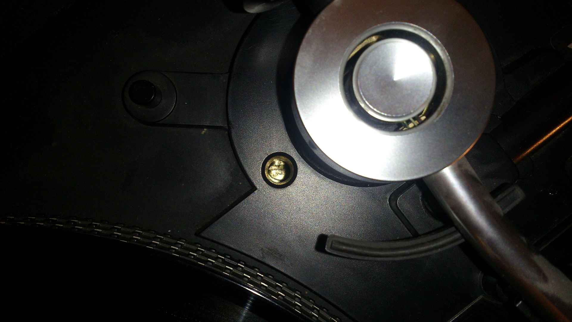

Zauważyłem ze przy ramieniu tam gdzie zazwyczaj w innych gramofonach jest AS u mnie jest otwór a na dole jest śrubka regulacyjna. Może tutaj ktoś coś poprzestawiał? Nie wiem do czego służy ta regulacja.Może do ustawiania powrotu ramienia przy kończącej się płycie?
Mogę przesłać zdjęcie tego miejsca.
A może na forum jest jakiś właściciel National Panasonic 3090l i mógłby coś podpowiedzieć?

Podeślij zdjęcie, zobaczymy.
To może być ta regulacja, ale może też być regulacja punktu powrotu ramienia. Chociaż taką śrubę technics raczej umieszczał pod talerzami.
Zmiana o pół obrotu wyjaśni sprawę.
Dodam, że np. w gramofonach PE gdzie nie było pokrętła regulacji AS, pod ramieniem była prosta regulacja z ząbkami. Najpierw sprawdź tajemniczą śrubkę, później będziemy rozkręcać dalej ;)

A wiec tak:pobawilem sie ta srubka i rzeczywiscie to regulacja powrotu ramienia.Zmienilem pozycje o pol obrotu.
Ramie podnosi sie w tym samym momencie, co wczesniej pod warunkiem odtwarzania od poczatku plyty.Jesli chce polozyc ramie na ostatnim utworze plyty to zanim zdaze to zrobic , ramie cofa sie i wylacza gramofon.
Oto zdjecia.
No wiec chyba szukamy dalej.
Dzisiaj mam wiecej czasu wiec zajrze do srodka.
Moge podesłac zdjecia, moze wspolnie cos znajdziemy.

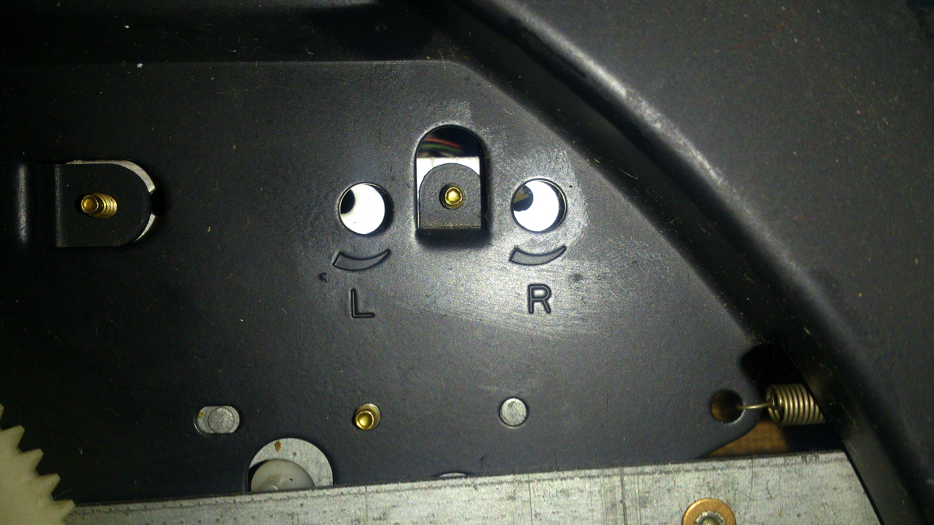

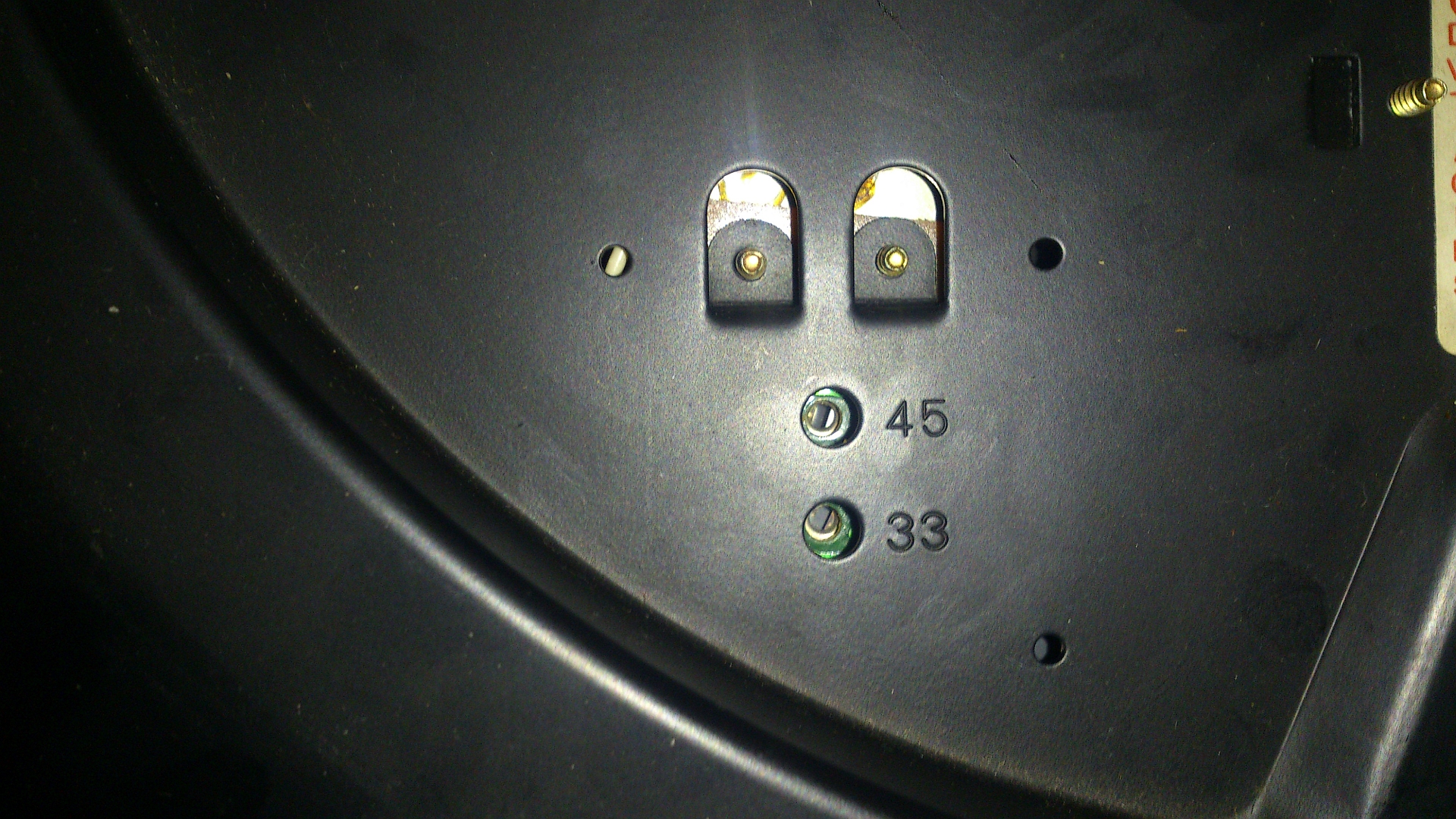

Zdjąłem talerz i znalazłem miejsce gdzie można potencjometrem wyregulować obroty 33,45 i jeszcze jedno z symbolami L i R niestety nie bardzo jest możliwość regulacji, ale czyżby to był AS?
Oto zdjęcia
Jeśli to As jak zabrać się do regulacji?
A może to tylko atrapa?

#15
L i R to raczej nie AS :) To bardziej dotyczy głośności chyba.
