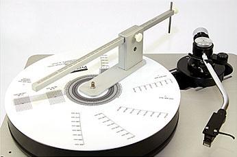

Od pewnego czasu mam w planach wykonanie przyrządu do precyzyjnego ustawienia ramienia 9-12 cali i kalibracji wkładki :) . Coś w stylu:
http://winyle.pl/4713-szablon-przyrzad- ... ation.html
- ale zdecydowanie lepsze !!!
Większość z nas koyrzysta z dobrodziejstw netu i czasami trafia na ciekawe rozwiązania techniczne a też i własne bardzo cenne doświadczenie może doprowadzić do powstania projektu prawie uniwersalnego (nie lubię tego słowa bo coś uniwersalnego z regóły bywa złe) i doskonałego. Namawiam wszystkich chętnych do współpracy przy projekcie. Współpracuję z firmami dysponującymi super urządzeniami do precyzyjnego cięcia, grawerowania, obróbki ........ stali, pleksi ...... Wiem, że takich firm jest dużo na rynku lecz nie każda zechce wykonać detaliczną ilość za małe pieniądze ;) . Wszyscy mocno zaangażowani mogą liczyć na możliwość otrzymania egzemplarza po kosztach pozyskania powiększonych o "wsparcie finansowe dla forum".

Skopiowanie takiego przyrządu nie jest wielkim problemem ale to nie jest moim zdaniem to co byśmy chcieli. Taki użytkowy gadżet musi być rozwojowy. Część z nas ma tradycyjne ramiona, część ma mocowanie typu SME. Teraz mamy 9" a za chwilę możemy mieć 10" lub 12".... Forma załączonych w linkach urządzeń jest bardzo poprawna więc może stanowić bazę ale chciałbym byśmy odpowiedziel sobie na pytania?
- Jak zmierzyć efektywną długość ranienia,
- Jak zmierzyć overhang
- Jak zmierzyć offset angle
- Jak ustawić VTA
- Jak ustawić horyzont
- Jak wyznaczyć pnkty zerowe ( które i ile - może wymienne nakładki)
Pytanie "jak" jest retoryczne bo oczywiście wiemy jak. Problem w tym jak rozmieścić (umieścić) skalę, punkty pomiarowe czy skonstruować przystawki uzupełniające. Musi być dość proste w obsłudze ale precyzyjne do bólu :)
Zróbmy sobie burzę mózgów a zapewne coś pięknego powstanie.
POTRZEBNE !!!
Osoba biegle posługująca się programem graficznym typu AutoCad (lub podobne) by zbierać wyselekcjonowane informacje i nanosić na pierwotny projekt rzygotowawczy. Chętnych proszę o PW :)

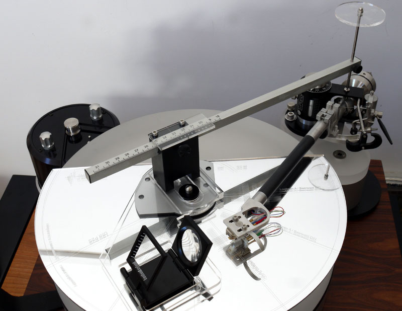

Robię różne dziwne doświadczenia budując od dłuższego czasu ramiona dla własnych potrzeb (ale o tym kiedyś w innym wątku) i w celu ich pełnej kontroli dojrzałem do tego by ułatwić sobie życie tym "REGULATOREM". Doświadczam też jeżdżąc po szynach swoim SME i sprawdzając jaki wpływ ma zmiana przesięgu na efekt odsłuchu. Czasami mam wrażenie, że słuch mi szwankuje bo ruchy w zakresie milimetrów nie dają znaku a czasami wydaje mi się, że pogorszenie lub poprawa jest kolosalna. Myślę, że chociażby dla higieny psychicznej skonstruowanie tego urządzenia jest celowe :) . Szukajmy jak najwięcej informacji najlepiej sprawdzonych organoleptycznie i ustalmy jakiś wzorzec do późniejszej obróbki. Wszelkie szalone pomysły na formę mile widziane. No i podstawowe pytanie o punkty zerowe jest aktualne. Niekoniecznie tak jak poniżej ale może nakładki z folii z nadrukami w kilku wariantach jako uzupełnienie zestawu? Może jakaś zmyślna podziałka (siatka) załatwi sprawę?

Jeszcze znalazłem takiego tractora ;) . Podoba mi się ale zbyt trudny do wykonania - koszty rosną :(
viewtopic.php?t=15809#p307122

Cały czas liczę na to, że koledzy / koleżanki którzy znaleźli (szukają) złoty środek na określenie punktów zerowych dla swoich ramion 9", 10", 12", 14" podzielą się cennymi doświadczeniami i uchylą rąbka tajemnicy która pozwoli nam stworzyć REGULATOR DOSKONAŁY :think: Szukam kilku wariantów by stworzyć nakładki drukowane np. na przezroczystej folii i naklejonej na lusterko jak wyżej lub podobnie jak robi avid ;) :
http://www.avidhifi.com/accessories_alignment_pl.htm
