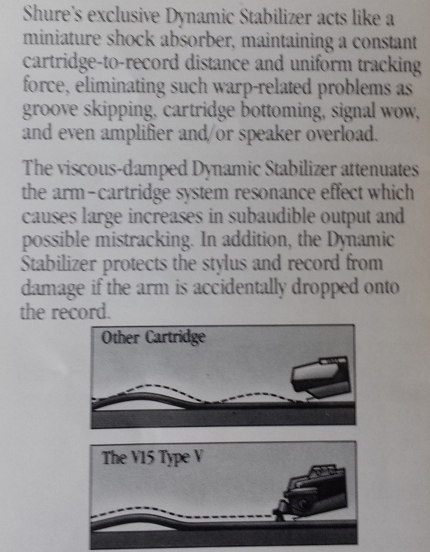

Posty: 11415
Re: Gramofon do pofalowanych płyt
Coś takiego może pomóc w poprawnym odtwarzaniu pofalowanych płyt.
Nie namawiam do kupowania tej akurat wkładki (bo zaraz nalecą na mnie sępy z różnych stron że to idiotyczny pomysł bo wkładka za droga i się nie opłaca)
ale czegoś ze stablizacją co działa podobnie.
Dodam że empirycznie sprawdzone i działa.

Cracker pisze:Nie namawiam do kupowania tej akurat wkładki
Wkładka (a w zasadzie zawieszenie igły) maj akieś znaczenie!
Ale podstawą jest
vinylpiotrek pisze:Ustawianie nacisku sprężynowe lub sprężynowo - przeciwwagowe, nie sama przeciwwaga, bo wtedy robi się nam wahadło / huśtawka.
Jakoś nie widzę amortyzatorów w tej V15, więc to raczej bujda (chyba, że Dual DMS238 to to samo co V15?,)
Aaaa! przepraszam, ze szczoteczką V15, to i mf 101 też ma szczoteczkę ;)
Posty: 45656
Cracker pisze:(bo zaraz nalecą na mnie sępy z różnych stron że to idiotyczny pomysł bo wkładka za droga i się nie opłaca)
To mamy tu takich? Jesteś chyba przewrażliwiony :)
Cracker pisze:ale czegoś ze stablizacją co działa podobnie.
Np. Shure M97xE (z nowych) albo nawet jakiś stary Pickering czy Stanton, z pędzelkiem.
W sumie to eenneell jest niezły macher. Może sam sobie taki patent domajstrujesz? :)

Wojtek pisze: sumie to eenneell jest niezły macher. Może sam sobie taki patent domajstrujesz?
Czyję ten sarkazm :mrgreen:
Miałem gdzieś pędzelek do MF-ek ;)
Radzisz mi se go wsadzić w Shura 44?
Jeżeli tak to zaraz lecę szukać pędzelunia :)
