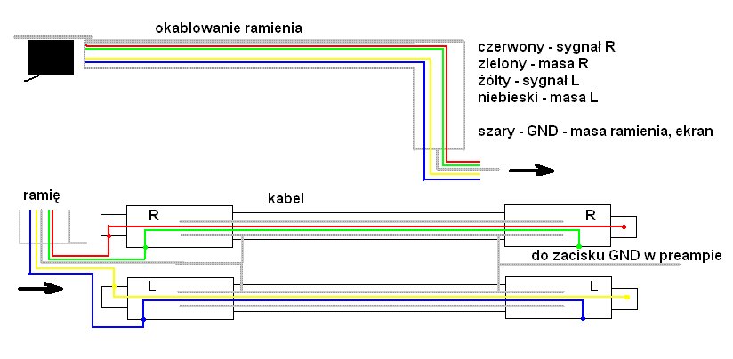

Zamieszczam obrazek, którego właścicielem jest użytkownik ahaja z innego forum. Mam nadzieję, że się nie obrazi. Tak mam zrobione. No to jeśli okablowanie jest ok, wkładka ok, to co mogę zrobić (oprócz oczywiście wyrzucenia gramofonu, he, he)?

- chudy_b
- Posty: 4172
- Lokalizacja: Wólka
Mitsubishi DP-86DA - i znowu to "buczenie"
Może to jest i dobrze zrobione, ale czegoś nie rozumiem. "Kabel" - to jest przewód wychodzący z gramofonu do preampa? Jest on podwójnie ekranowany? Czy też dwie żyły w ekranie? Mówię o pojedynczym kanale. Jak masa z ramienia i gramofonu łączy się z masą w kablu? Oprócz cincha jest jakiś dodatkowy konektor?

OK!porcaro pisze:Zamieszczam obrazek
Może jednak coś gdzieś nie kontaktuje?

Ahaja tutaj też zagląda i się czasem udzielaporcaro pisze:jest użytkownik ahaja z innego forum
Jeśli przed zmianą okablowania był ten problem to możemy drążyć dalej. Jeśli nie to raczej jednak kabelki.

ahaja
- Posty: 1284
- Rejestracja: 18 paź 2011, 15:11
- Lokalizacja: Pń
A kolega ma podpiętą rurę ramienia do uziemienia/masy GND?

Z ramienia wychodzi oprócz innych, czarny kabelek. Jest on przez taką malutką blaszkę skręcony z rurą ramienia poprzez dwie mikro śrubki. Po wyjściu tego kabelka z ramienia połączyłem go z ekranami wszystkich czterech żył, a te z kolei z GND wzmacniacza. Na poprzednich kablach było beznadziejnie (zdecydowanie gorzej). Katastrofy teraz nie ma. Jednak mój charakter i słuch (mam nadzieję) powodują, że mnie to wkurza. Szkoda mi tego zestawu, bo podoba mi się sound. Kurczę, co mogę z tym zrobić?ahaja pisze:A kolega ma podpiętą rurę ramienia do uziemienia/masy GND?
