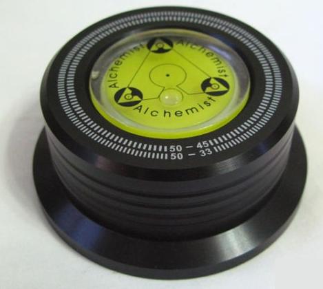

Od chińczyków z HK za pośrednictwem eBay można kupić docisk gramofonowy typu 3 w 1 sygnowany marką Alchemist. Koszt stosunkowo niewielki, a otrzymujemy docisk 280g z naniesioną podziałką stroboskopową oraz z poziomicą pośrodku.
