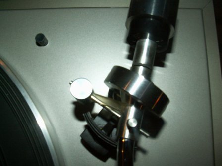

Jest też ciężarek po boku ramienia, nie mam pojęcia do czego służy. Ogólnie liczę na jakąś małą instrukcję obsługi, gramofon jest naprawdę w super stanie, trochę talerz nie wygląda idealnie, no ale po założeniu maty problem znika. No i jeszcze jedno, gdy talerz zaczyna się krecisz słychać jakiś dźwięk podczas tego kręcenia, nie wiem czy to kwestia źle założonego paska czy tak ma już być.

Ten ciężarek z boku ramienia wg mnie jest odpowiedzialny za antiskating

deha pisze:Jest też ciężarek po boku ramienia, nie mam pojęcia do czego służy.
Antyskating, czyli de facto regulacja kompensacji siły odśrodkowej.

A czy mógłbyś Wojtku odnieść się do tego ciężarka z boku ramienia, który podobno związany jest właśnie z brakiem antyskatingu w tym gramofonie? On też jest regulowany, ustawiłem to metodą prób i błędów tak, że wszystko gra raczej dobrze, jednak nie wiem, czy poprawnie zrobiłem, może ma to spełniać jakąś inną opcję?
Posty: 45651
Pioneer SPL-40
deha pisze:On też jest regulowany
W jaki sposób?
deha pisze:ustawiłem to metodą prób i błędów tak, że wszystko gra raczej dobrze, jednak nie wiem, czy poprawnie zrobiłem, może ma to spełniać jakąś inną opcję?
No właśnie nie wiem jeszcze co to może być i do czego może służyć. Sam wiesz, że mało jest opisów związanych z SPL-40 i że nie jest to tak do końca typowy gramofon ;)
Jeśli możesz to zrób zdjęcie eksponujące ów drugi ciężarek no i możliwość regulacji.

Sytuacja wygląda tak, że ciężarek da się przekręcać dookoła osi tej "cienkiej rurki" na której się trzyma. Od góry widać gwint, który można poluzować i tą ów "cienką rurkę" przesuwać bardziej w lewo lub w prawo względem ramienia. Jak widać rurka ta przechodzi przez ramię gramofonu. Ogólnie takie ustawienie tego ciężarka nie pozwala na lewitowanie ramienia, przy tej pozycji ramię opada szybko w dół, przy innym leci do góry. Ogólnie znalazłem opcję, która współgra z całością i jakoś to wszystko funkcjonuje.
Chciałbym się dowiedzieć w jaki sposób konstrukcja ramienia w tym modelu pozwala ominąć opcje antiskating?
zdjęcie z góry tego tajemniczego ciężarka.

Po pierwsze, czekam Wojtku na Twoją opinię w sprawie tego ciężarka, zamieściłem zdjęcie 2 posty wyżej. Martwi mnie to trochę, przeczytałem gdzieś, że źle ustawiony antiskating może mieć zabójczy wpływ dla sprzętu, ten model ma podobno ramię, które wyklucza ten problem, ale nadal nie wiem, czy go wykluczyłem.
