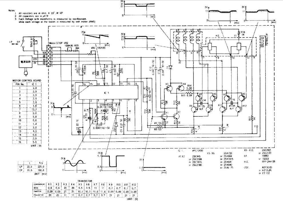

Krzysztof_67
Posty: 111
Rejestracja: 10 sty 2013, 11:39
Re: DirectDrive jak to sie kreci? (Luxman PD-284)
Post autor: Krzysztof_67 »
Hmm... w takim razie silnik tego Luxmana jest dziwny bo nie widzę tu generatora natomiast doskonale widać czujnik obrotów i liniową regulację prędkości obrotowej silnika (w załączeniu schemat silnika dla zainteresowanych).
Jak widać w przyrodzie występuje wiele róznych rozwiązań sterowania silnikami i nie można części z nich z góry skazywać na niebyt bo "coś przekreślają" ;)
Posty: 45656
#15
arturromarr pisze:Silnik DD ze stabilizacją obrotów poprzez tzw. sprzężenie zwrotne z czujnikiem obrotów jak w paskowych napędach byłby dziwną konstrukcją i przekreślającą zalety tego napędu.
Niezła bzdura, muszę przyznać.
arturromarr pisze:One nie potrzebują klasycznej stabilizacji obrotów
Może inaczej... "klasyczne gramofony" częstokroć nawet nie mają żadnego układu stabilizacji obrotów, a przy napędzie DD chyba każdy jednak taki układ ma. Wyciągnij z tego wnioski w kontekście potrzeby zastosowania.
Krzysztof_67 pisze:Jak widać w przyrodzie występuje wiele róznych rozwiązań sterowania silnikami i nie można części z nich z góry skazywać na niebyt bo "coś przekreślają" ;)
Tak jest.
To mi się kojarzy z jednym Panem posiadającym zmieniarkę Technicsa (z napędem DD, ale bez kwarcu), który wszedł w polemikę na ten temat i nie mogło do niego za bardzo dotrzeć, że napęd kwarcowy tak naprawdę nie wymaga ingerencji użytkownika w "dostrajanie" prędkości obrotowej. Brał wszystko z perspektywy swoich gramofonów z generatorem częstotliwości :)
