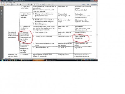

W instrukcji do innego Akai AP-001 jest coś o jakimś oleju (200000CS)

Tam jest nieco inne ramię i winda, ale w sumie wychodzi na to samo o czym pisałem wcześniej.filipdm pisze:W instrukcji do innego Akai AP-001 jest coś o jakimś oleju (200000CS)
200000CS czyli olej silikonowy o gęstości 200 tys.
Krótko mówiąc, raczej takiej wartości trzeba by się trzymać również przy AP-100.

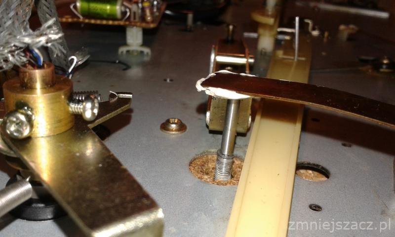

Zabrałem się w końcu za tą windę. Zastosowałem olej tornado 200.000 cSt.

Nie mogłem całkowicie rozmontować windy. Sprężynę blokował e-ring, którego w żaden sposób nie mogłem usunąć(zdjęcie). Nasmarowałem jednak cały mechanizm, sprężynę i jest chyba ok.
