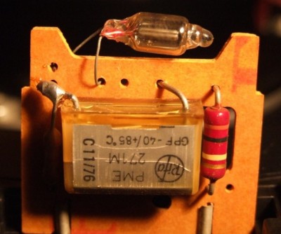

To jest zdjęcie całej płytki z lampą stroboskopową, tak na oko nie widać żeby któryś lut poluzował się.

Wylutuj ą i sprawdź miernikiem, czy na wyprowadzenia jest podawane napiecie.
Jeśli tak, to kup w sklepie elektronicznym neonówkę za 2 złote i wlutuj.
Jeśli nie to trzeba szukac problemu gdzies po drodze.
