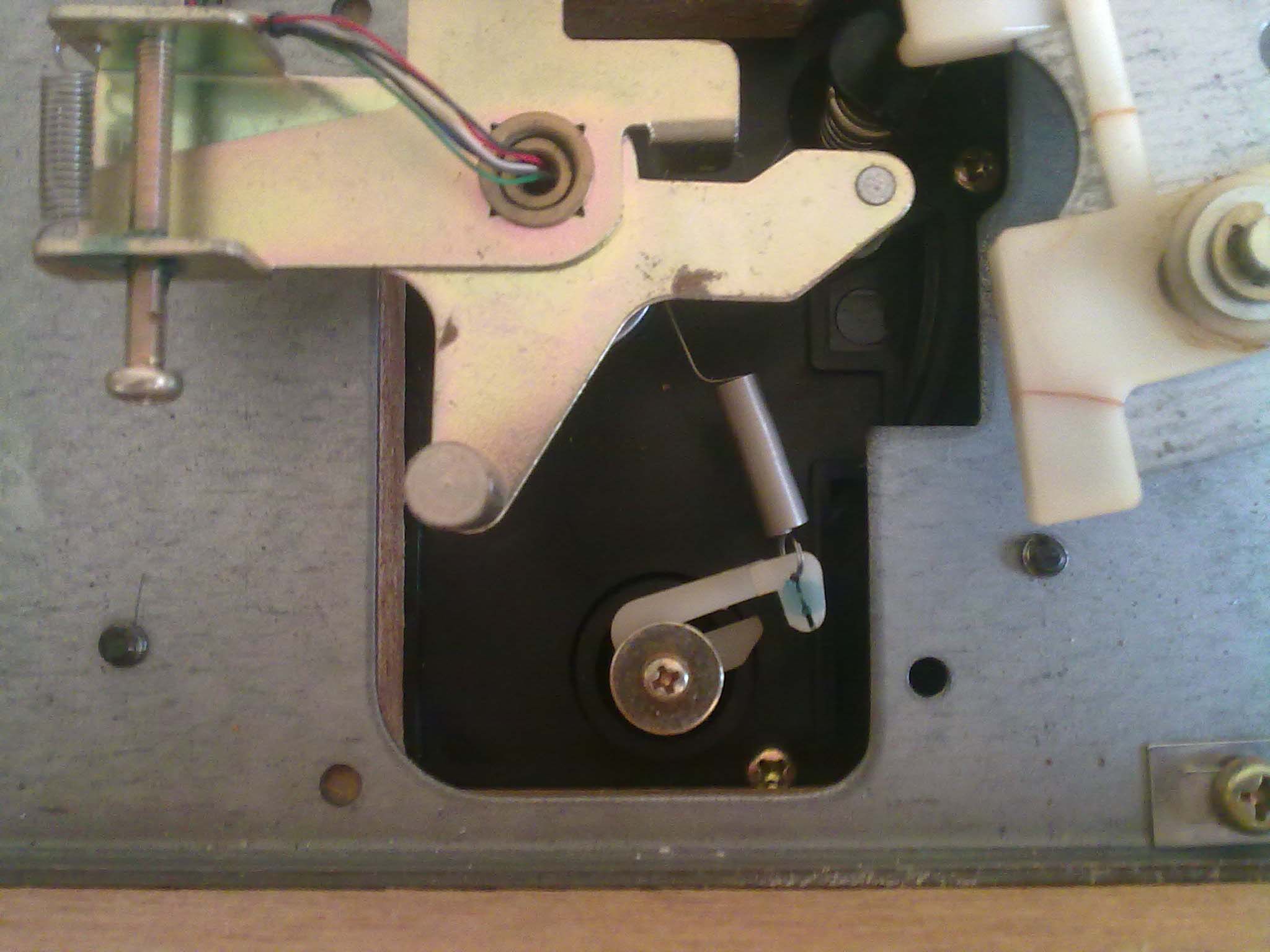

Witam, mam problem z pokrętłem od antiskatingu Nordmende rp-1200. Pomimo prób ustawienia pokrętła na jakąś wartość wraca ono na pozycję zero. Wydaje się, że jest na sprężynie i ona ciągnie je z powrotem, a nic go nie zatrzymuje w wybranym ustawieniu. Mam prośbę, czy ktoś wie może o co chodzi, albo co można z tym zrobić ? Tutaj wielka prośba do użytkownika Sindsoron, jeżeli będzie czytał to proszę o jakieś dobre zdjęcie antiskatingu poprawnie działającego, oczywiście gdyby mógł (tamto zdjęcie z tematu http://winyl.net/viewtopic.php?f=11&t=4 ... =nordmende jest słabej jakośći)

Zaiste ciekawe. Kręcisz pokrętłem, a ono samo z siebie wraca do pozycji początkowej?
Ciekawe jak to od spodu wygląda

A spróbuj dokręcić tą śrubkę na osi, bo chyba po prostu za małe tarcie tam jest.

Poobserwuj co się dzieje od spodu jak obracasz pokrętło.

A jak je puścisz to... z powrotem się rozpręża?
Może być tak jak radzi Kocewicz, po prostu samo pokrętło za słabo trzyma. Dokręć śrubę i zobacz czy to coś poprawi.

TakWojtek pisze:A jak je puścisz to... z powrotem się rozpręża?
Wieczorem postaram się dokręcić to

Śruba dobrze trzyma, luzu nie ma ;/Wojtek pisze: Dokręć śrubę i zobacz czy to coś poprawi.

Ale dokręciłeś śrubę czy nie? Tu nie chodzi o to czy śruba ma luz.
