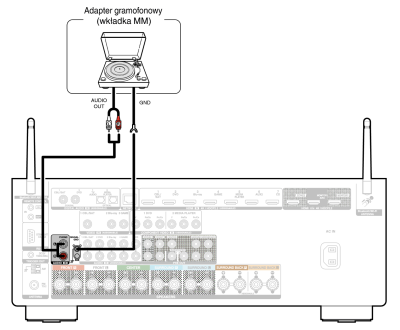

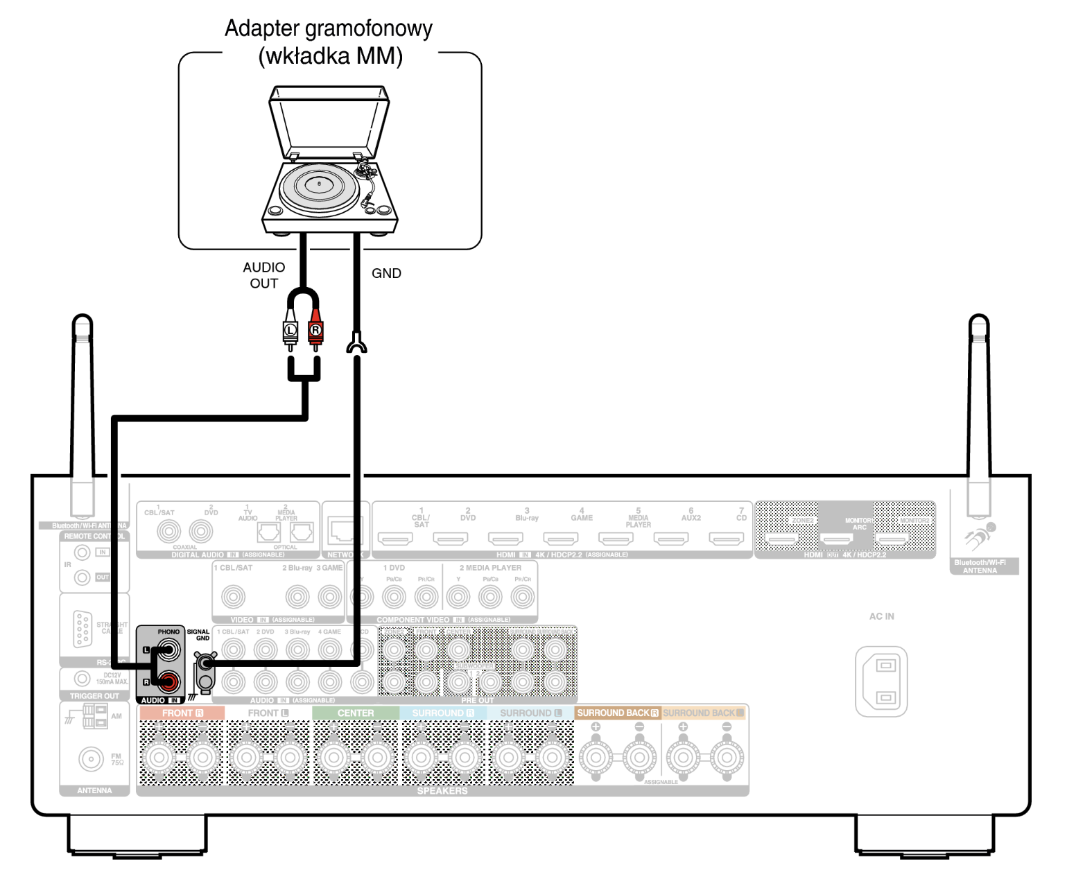

Tutaj masz instrukcję podłączenia gramofonu: https://manuals.denon.com/AVRX3500H/EU/ ... MLwgxghago

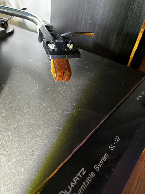

Zrób fotkę wkładki gramofonowej, jeśli brak na niej oznaczeń. Tutejsi guru wiedzą w temacie wszystko

O ile mnie gogle nie oszukują, to jest wkładka Technics P24. To jest wkładka MM. Więc powinno zagrać, zwłaszcza, że u syna zagrało.
Sprawdź połączenie.

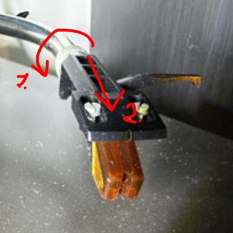

Wkładka jest zidentyfikowana. Chodzi jedynie o rzut oka na stan igły. A także na sposób zamocowania wkładki, bo standardowo jest to montaż T4P, a tu mamy widok na koszyk 1/2 cala ze śrubkami. Jakiś patent z przejściówką i nie kontaktuje? Może kabelki spadły?...
Najlepiej jakbyś 1. odkręcił pierścień na ramieniu i 2. zdjął cały headshell wraz z wkładką, lekko pociągając. Połóż na stole igłą do góry i mamy sesję ginekologiczną
A w kwestii połączenia? Coś próbowałeś?
