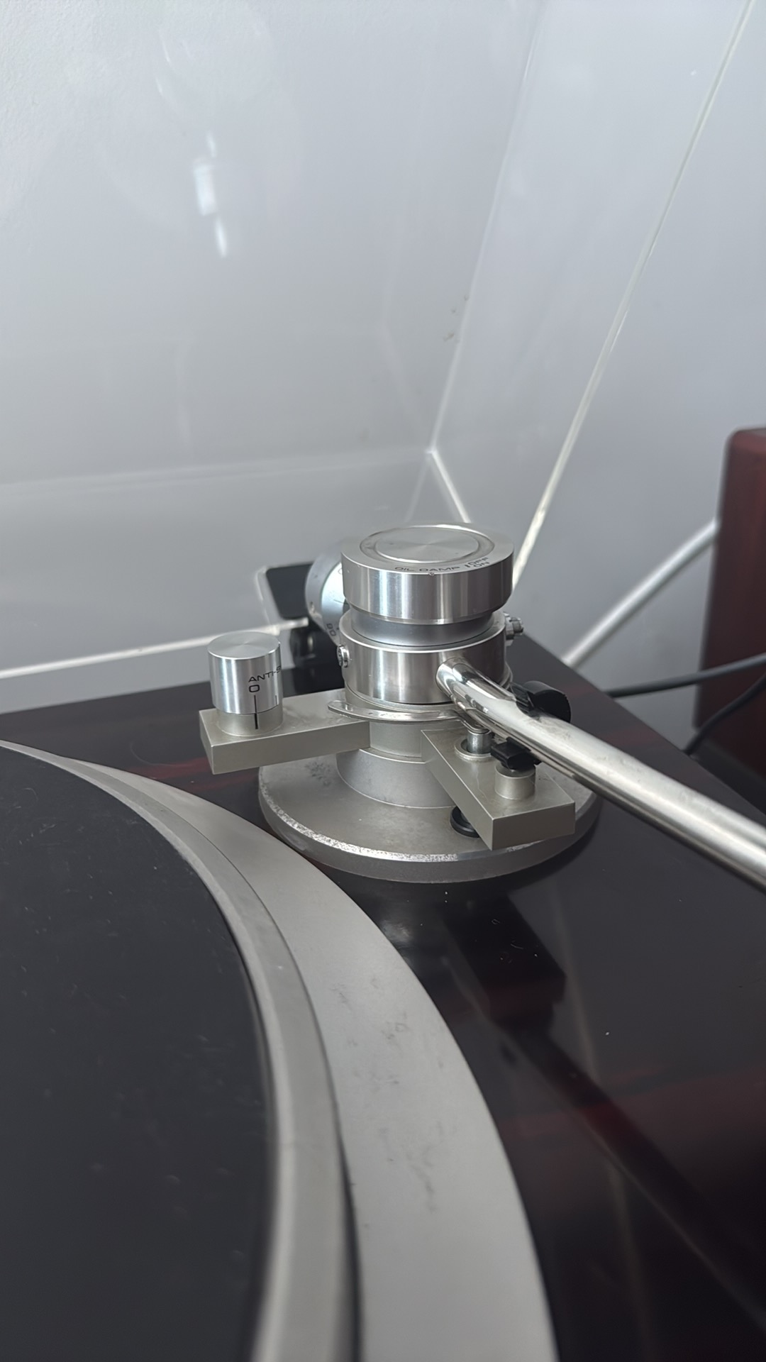

Potrzebuje waszej pomocy, od rana siedzę i rozumiem tylko tyle, że nie rozumiem kompletnie nic. Szukałem już nawet jakiegoś serwisu w okolicy, ale niestety święto
Potrzebuje ustawić ramię pod wkładkę podwyższyłem trochę tą wieżę (vta to jest chyba), ale ramie dalej jest tak nisko, że przy obniżeniu windy ono się nie rusza bo jest na samym dole już. Jak wyregulować zaznaczone miejsce z 2 zdjęcia żeby je podnieść
GRAMOFON PIONEER PL-50L + WKŁADKA AT 33E
WZMACNIACZ LUXMAN L570
GŁOŚNIKI QUADRAL MONTAN PHONOLOGUE MK1

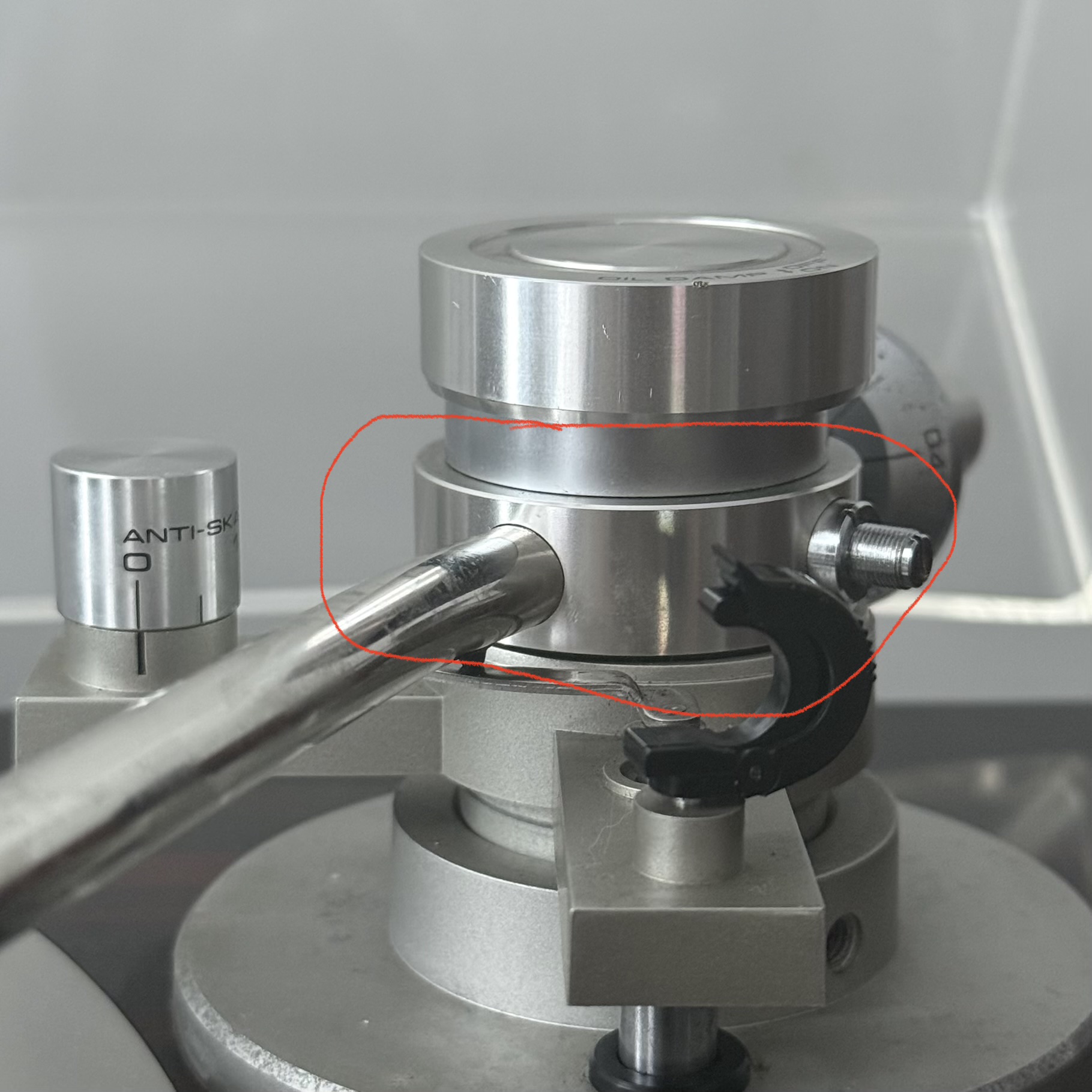

Podniosleś tylko ten kapselek?

To łożyskowanie ramienia wygląda słabo, zewnętrzny pierścień, mocowanie rurki, leży na obudowie, część łożyska jest wykręcona prawie całkiem, działo się tam coś niedobrego. Nie wiadomo kto i po co to tak załatwił, tego się normalnie nie dotyka.
Niestety prawdopodobnie masz racje, uparcie szukałem cały dzień jak to wyregulować, a tego się nie reguluje to powinno być już wyżej samo w sobie. Poodkręcane śruby wszystkie to sprawka ZenMarket, a uszkodzone mocowanie rurki pewnie wynika z transportu. Jako osoba bez jakiejkolwiek wiedzy zakupiłem z Japonii gramofon świeżo po serwisie i skończyłem jak skończyłem, bez pieniędzy i gramofonu, ale cóż człowiek się uczy na własnych błędach. Będę szukał serwisu w promieniu 100 km, który się tego podejmie. Raczej nie będę tego rozbierał, skoro nawet ustawienie jego było dla mnie wyzwaniem. Dziękuje ślicznie za pomoc, uświadczyłeś mnie w przekonaniu, że faktycznie coś tutaj jest nie tak.

Kolumna od 70 powinna być taka sama. Może tu coś wypatrzysz. A rozbierałeś to czy tylko próbujesz skręcać, bo może coś odwrotnie jest zamontowane.
Może coś tu wypatrzysz.
https://www.youtube.com/watch?v=nncPy3OBd94
z 50'tką w sumie filmik też mają.
https://www.youtube.com/watch?v=Bsva3flMWG8

Wystarczyło by poprosić o zdjęcie przeciwwagi i headshella jeżeli nie były zdjęte.
Jak poluzowali to pewnie źle skręciłeś. Generalnie musi być odstęp między podstawą a częścią z pivotem.
I jeszcze ze wschodu filmik z 70'tką
https://www.youtube.com/watch?v=cgQIY5pE-II
fazior13
Posty: 179
Rejestracja: 28 maja 2020, 23:01
Re: Pomoc w ustawieniu Pioneer pl50l
Post autor: fazior13 »
Krystian400 pisze: ↑
07 sty 2026, 11:41
Tutaj po części jest moja wina, ponieważ poprosiłem ich o zdemontowanie ramienia i spakowanie osobno, dodatkowo dopłaciłem za zdjęcia w magazynie i wzmocnione zapakowanie. Ramienia nie zdemontowali, ale jak widać śrubki już wszystkie poluzowali.
Przecież w tych gramkach ramienia się nie demontuje... przynajmniej znalazł się winny (albo bezmyślny)
Krystian400
Posty: 104
Rejestracja: 24 gru 2024, 23:01
Gramofon: PIONER PL-50L
#15
Post autor: Krystian400 »
Bacek pisze: ↑
07 sty 2026, 12:35
07 sty 2026, 11:41
Te pierwsze 2 oglądałem, sprytnie powycinał momenty jak to składa i rozbiera, żeby nikt z moją wiedzą tego sam nie powtórzył :)
Ten ruski obejrzę bo przyznam nie miałem okazji go obejrzeć
Raczej będę szukał kogoś kto się tym zajmie, ja osobiście nie rozbierałem tego, tylko dokręcałem to co było luźne. Uważam, że moja wiedza prędzej pogorszy stan aktualny, niż coś naprawi.
Może faktycznie to kwestia złego dokręcenia z mojej strony, ale i tak nie wydobywa się żaden dźwiek z gramofonu, więc raczej pozostawię to już jakiemuś serwisowi.
