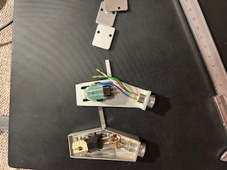

Do mojego Lenco b 55 dokupiłem headshell z otworami z góry , co ułatwia montaż wkładek innych niż te stare niedostępne już , montowane śrubkami od dołu .Kupiłem Headshell Tonar i do tego wkładkę at 95 vm95e. Koleś w salonie zapytał mnie czy mam kątomierz do ustawienia kąta igły - , nie, bynajmniej nie chciał mi go sprzedać, ale polecił go na stronie lenco odnaleźć . Tam nie znalazłem nic oprócz rysunku - ile od końca ramienia do oryginalnego headshela jest zakładana odległość.
Inne kolega polecił mi olać temat kąta padania igły a tylko skalibrować lenco .
Przyznam szczerze ,że nie wiem jak . W Lenco b 55 na przeciwwadze ramienia jest tylko przykrecony odważnik któremu nie wiem jak dodać czy ująć wartości . Zamontowałem at 95 , gra . Ale co pare płyt igła lata po całej płycie jakby traciła od ramienia wagę.
Czy ma ktoś z Was sposób na kalibrowanie Lenco b 55 albo kątomerz w pdf do własciwego ustawienia kąta igły?

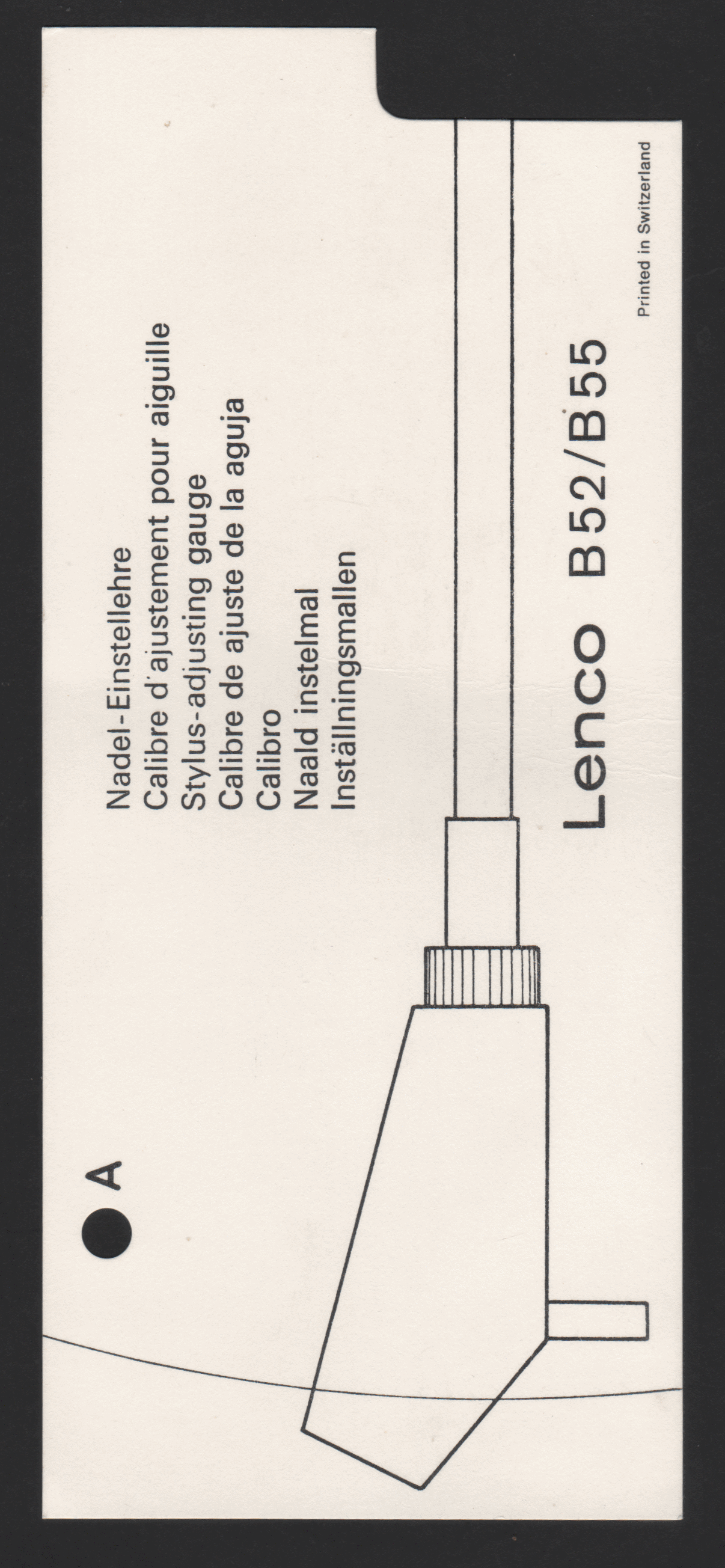

Trochę już czasu minęło, ale jakbyś chciał ustawić fabrycznie to tu jest protractor ze skalą https://imgur.com/RvCLPvy , wydrukować, ustawić kąt tak żeby wkładka była równolegle do tego krótszego brzegu (patrząc na heasdshell od góry brzeg po prawej) i ustawić overhang, żeby igła trafiała na łuk na początku i na końcu. Może się komuś jeszcze przyda.

10'' to raczej szablon do dłuższego ramienia.

Czemu 10 cali? To jest szablon do ramienia w Lenco l75, inne modele chyba miały taką samą geometrię ramienia, czy się mylę?

Pivot to spindle, overhang i kąt podawany w różnych źródłach w internecie jest dla B55 i L75 taki sam. Nie wiem, nie mam B55 więc nie zmierzę.
