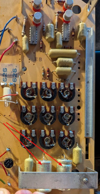

Wymieniałem też dwa elektrolity na płytce zasilania (te zaznaczone na zdjęciu poniżej).
Reszta kondensatorów chyba nie wygląda na elekrolityczne...
Nie wiem co jeszcze sprawdzać... Wymienić wszystkie kondensatory?

Zimny lut, może być nawet bardzo niewidoczny.
Ewentualnie inne mechaniczne uszkodzenie np w jednym z potencjometrów regulacyjnych.
Takie uszkodzenia nieokreślone są najgorsze do znalezienia. Ale póki dym nie poszedł to spokojnie możesz śledzić sprawę.
Elementów dużo nie ma, jeśli są jakieś grzejące się to w pierwszej kolejności popraw im luty.

O ile dobrze zrozumiałem to:
33rpm po włączeniu działa ale krótko, zatrzymuje się i nie daje się już uruchomić
45rpm działa normalnie
Po przełączeniu z 45rpm na 33 rpm działa przez chwilę i przestaje, tak?
Jeżeli tak, to problem dotyczy części obwodu tylko dla 33rpm. Są to potencjometry: R9, R12 i R20 oraz kondensator C12. Problem może też powodować styk przełącznika prędkości obrotowej. Cała reszta musi być sprawna skoro na 45rpm silnik kręci talerzem poprawnie.
