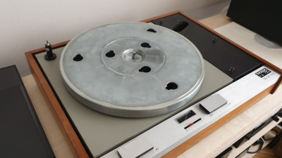

Chciałbym w końcu uruchomić ponownie mojego Thorensa 125. Potrzeba jedynie ramienia (armboard jak na zdjęciu przystosowany do montażu SME, ewentualnie można użyć przejściówki z SME) . Myślę o ramionach do bardzo lekkich, podatnych wkładek MM, MI (nic innego nie przewiduję w tym zestawie).
Budżet - najlepiej 1000-1300zł.
Czy w tych pieniądzach znajdzie się coś fajnego dla takich wkładek ?
Wisienką na torcie byłby kolor czarny ;)

Raczej nie bardzo. Adapter SME na otwór montażowy 28,6 mm (1,1/8 cala) a w ADC masz 22 mm więc skoro nie masz oryginalnych sanek to musisz dorobić nowy armboard. W tym linkowanym ogłoszeniu brakuje paru elementów, najważniejsze to sanki montażowe do adaptera SME.
Porównując z moim zestawem nie ma tam oryginalnych: sanek , dolnego dociążenia ramienia oraz kabla din/rca.
Sadziłem że taki na 22mm powinien być ok. Może się mylę.

Trzeba dokładnie pomierzyć wysokość plinta / talerz bo w tym zestawie będziesz miał dublowaną regulację Vta i może się okazać że ramię będzie za wysoko dla większości wkładek......
