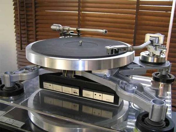

Hejo,
Chciałbym poznać Wasze opinie na temat gramofonów o których wspominam w temacie. Kuszę mnie "japońce". Aktualnie gram na AKAI AP306C i jestem bardzo zadowolony. Zmieniać nie chcę, bo to naprawdę niezawodny sprzęt, ale myślę o drugim gramku - przynajmniej z poziom wyższej półki.
Może ktoś z Was użytkuje/użytkował w/w modele i może podzielić się opinią na temat wad i zalet. Jakie wkładki/igły polecacie do tych modeli? A może ktoś poleci lub ma na sprzedaż inny sprzęt Made in Japan?
Będę wdzięczny za wszystkie głosy i sugestie.

KENWOOD KD-990, KD-7010, KD-8030, KP-9010, KP-1100
W zasadzie prawie ten sam gramofon. Ciekawa wewnętrzna budowa na aluminiowym "pająku". Ramię w zasadzie średniej masy. Pointernetach krąży info że 17g przy czym niewygląda to na poparte jakimś jasnym pomiarem (producent nie podaje). Ale nawet jeśli to oryginalny headshell waży 11g więc w sumie masa efektywna w zasadzie taka jak Technics SL-12x0. Wiec wkładki takie same jak i technics łyknie, co najwyżej lżejszy headshell ale też bez nadymania się.
Napęd precyzyjny, ramię bardzo przyzwoite 10 cali (cczyli dłużej niż w większości gramofonów), powiększony talerz. W zasadzie najwyższe modele (pomijając mój) w komercyjnej ofercie Kenwooda.
Najładniesze chyba faktycznie dwa ostatnie ale różnice są raczej kosmetyczne. Do dwóch czy trzech z nich dostępne są serive manuale, ale w zasadzie powinno być to samo ale w manualach można sobie porównać.
Niektórzy rozbierają je i przerabiają na dziwne Frankensteiny. Jeszcze kilka lat temu można było któryś z tych modeli dostać za śmieszne pieniądze. Pewnie dlatego że zewnętrznie jest bardzo stonowany, niektórzy powiedzą że nudny. Mnie się podoba.
W zasadzie wszysko mający (z niezbędnych featurów) model. Na papierze marginalnie lepszy niż A7 ale czy w rzeczywiśtości? Dobrze poszukać po forach najczęstszych usterak i czy z tego co się psuje są dostępne części.
