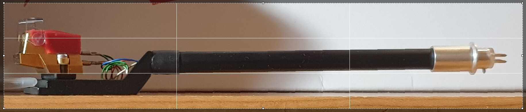

ahaja pisze: ↑
11 sty 2025, 16:20
Rurka ramienia nie musi być równoległa do płyty.
Headshell musi być równoległy do płyty, a dokładniej jego powierzchnia do której przylega wkładka.

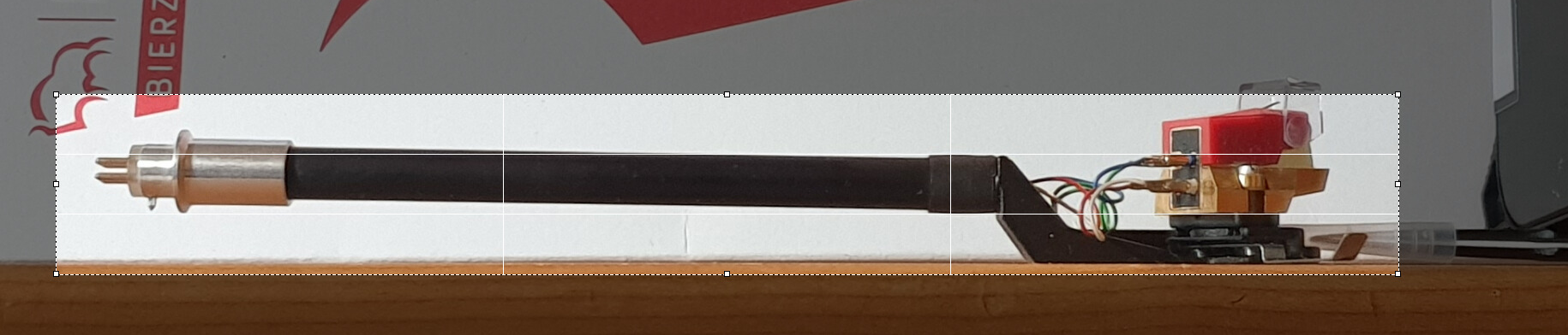

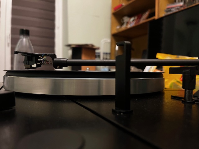

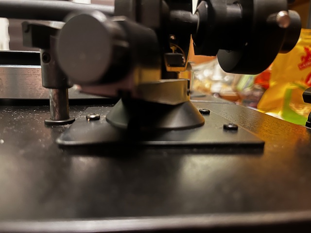

Sprawdziłem. Poniżej fotki:
Sam headshell czymś docisnąłem do biurka, zakładam, że jego górna powierzchnia jest równoległa do biurka.
Dodałem jeszcze kilka linii poziomych, żeby "coś" było widać.
I - na tyle na ile da się to ocenić "na oko" - zdjęcia potwierdzają powyższe, także, że górna powierzchnia samej wkładki jest "dosyć dobrze" równoległa do powierzchni headshella.
:handgestures-thumbup:
Natomiast druga wiadomość jest fatalna: ramię powinno iść lekko do góry, żeby wyrównać headshell do poziomu. Co oznacza jeszcze niżej opuścić kolumnę zawieszenia ramienia, albo dołożyć jeszcze jedną matę. To DLA MOJEGO headshella. Nie wiem, czy wszystkie tak mają/
Pytania do ogółu Thorensowców na forum z ramieniem TP16 i główką TP63:
- Czy też tak macie? Tzn, że sam uchwyt wkładki opada w stosunku do linii rurki?
- Czy da się to wyprostować? Ktoś próbował? Zanim sam przyłożę wektor i urwę...
PS. Sorki @jamesfilth za użycie Twojego wątku, myślę, że moje obserwacje mają zastosowanie także do Twojego ramienia. I jest w bezpośrednim związku z ustawianiem VTA.

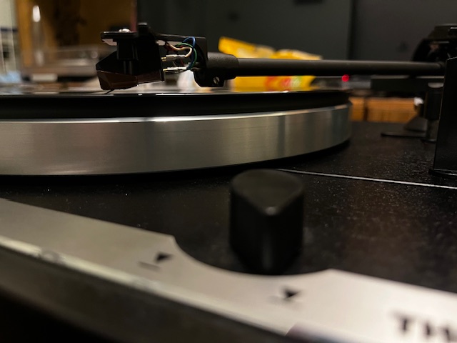

Post autor: pavlos »
jamesfilth pisze: ↑
11 sty 2025, 16:59
Jakbym mógł prosić zdjęcie gramofonu to byłbym wdzięczny

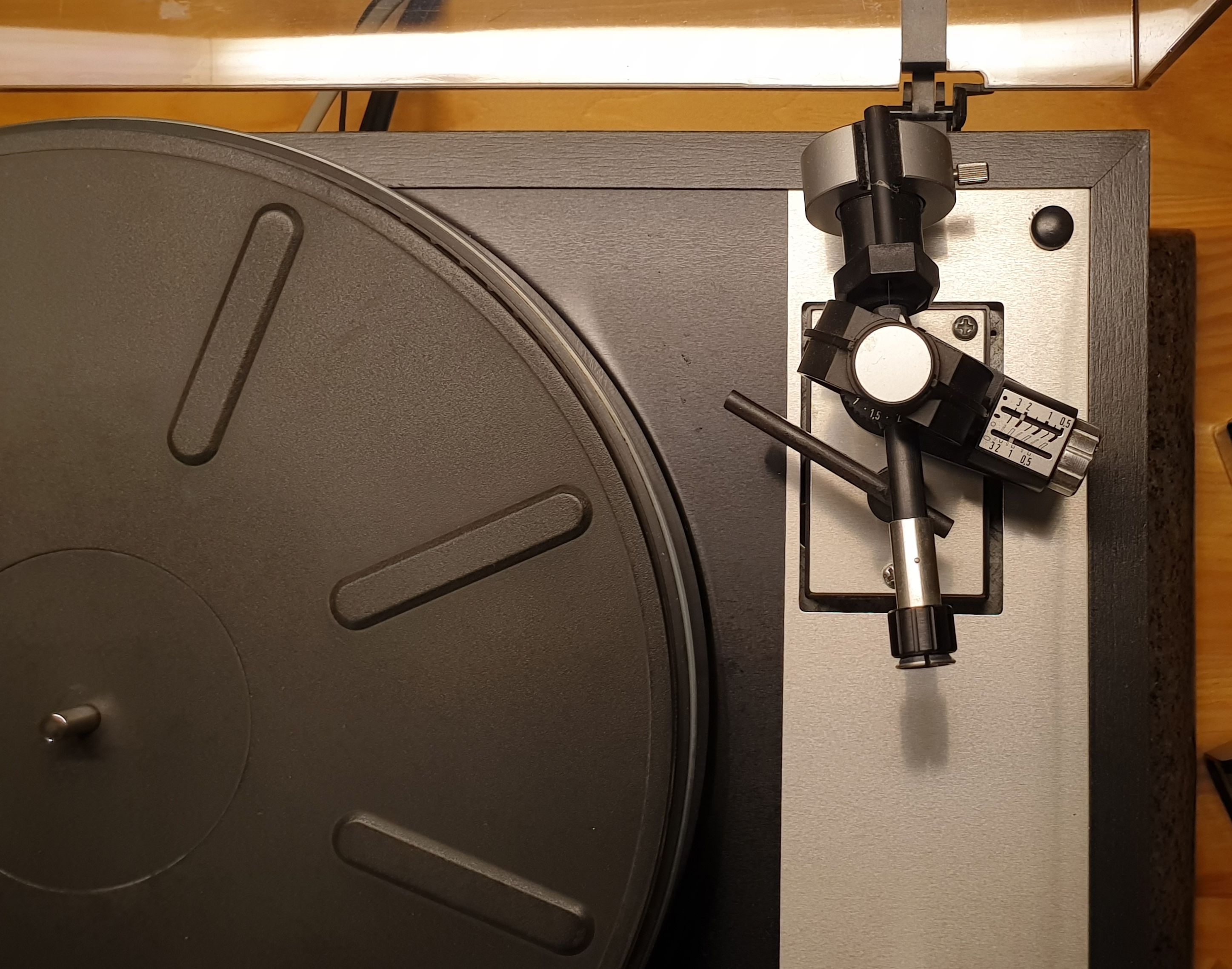

Mój drapak to TD-160 Mk-II z ramieniem TP16 Mk III i główką TP63. Odkręcona jeszcze główka do poprzednich fotek. No i na wierzchu mata od Adama :oops: - zamiast niej "się właśnie kupuje" coś lepszego...
Idąc za https://www.theanalogdept.com/Thorens-tonearms.html u Ciebie jest TP16 Mk IV z główką TP68 - ma na wylot dziurki do przykręcania wkładki. Wydaje się, że podstawa ramienia TP16 Mk III i Mk IV są geometrycznie tożsame.

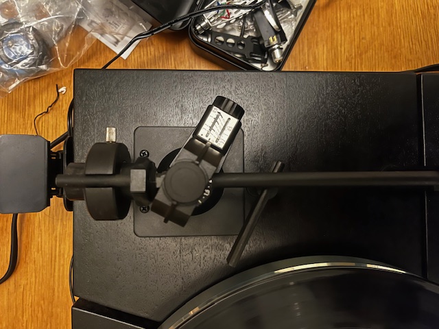

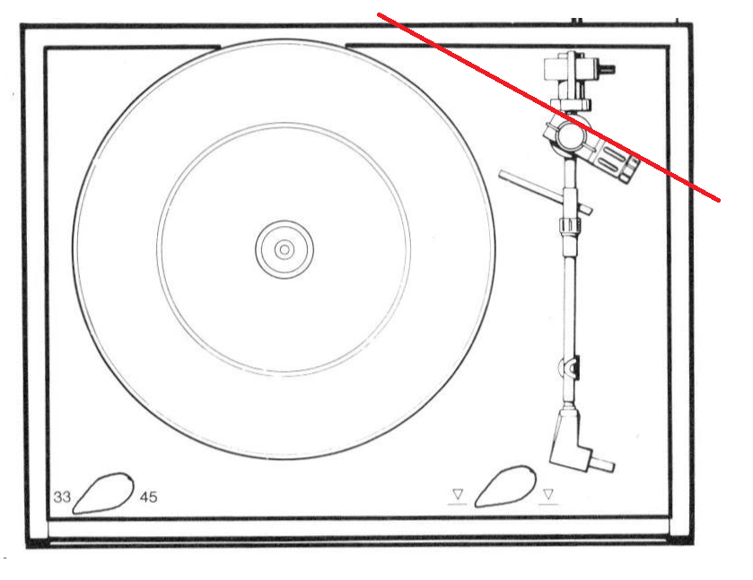

Post autor: jamesfilth »
Tak to u mnie aktualnie wygląda. Ramię opuszczone na maksa. Między wkładką a headshellem jest podkładka. Autostop działa dobrze.
Swoją drogą, dobrze ustawiłem antiskating? Strasznie to skomplikowanie opisali w instrukcji. Ma być 2g eliptyk na tej skali suchej.

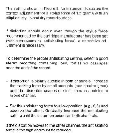

Masz rację. To ja mam źle ustawiony, bo 2g, ale na mokro. Na ile widać na Twojej fotce - u Ciebie jest dobrze.
Doczytałem. Ewidentnie słucham "na sucho". Nawet jeśli płyty czyszczę na mokro, to są suche przy odtwarzaniu.
Człowiek się uczy cały czas...
Poniżej wycinki z instrukcji. Wraz z fragmentem jak ustawiać antiskating "na ucho".

To ciekawe, w mojej wersji instrukcji jest takie zdjęcie
I też twierdzą, że to ustawienie 1,5g dla eliptyka na sucho. Dlatego zwątpiłem, ale to chyba jakiś błąd.
Denon DL-103/JVC Z1S/Philips GP-401/Shure M75, Lenco L75/Technics SL-1710/JVC QL-A2, Pro-Ject Phono Box S2, Yaqin MS-30L/Pioneer A400, Dynaudio Audience 52/AKG K240/Sennheiser HD-559 i ciągle się coś zmienia :mrgreen:
pavlos
Posty: 1441
Gramofon: JVC Victor QL-A75
Re: Thorens TD320 z ramieniem TP16 mkiv - problem z vta
#15
To ewidentnie błąd. Tym bardziej, że na ząbkowanym pokrętle ustawiono WTF jest na ponad 1,5g, co by się zgadzało z tekstem.
