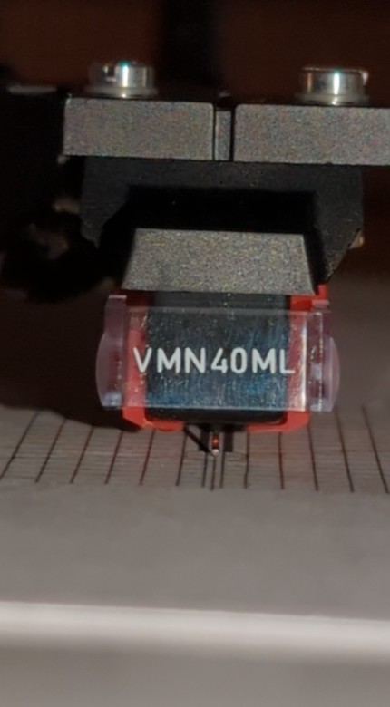

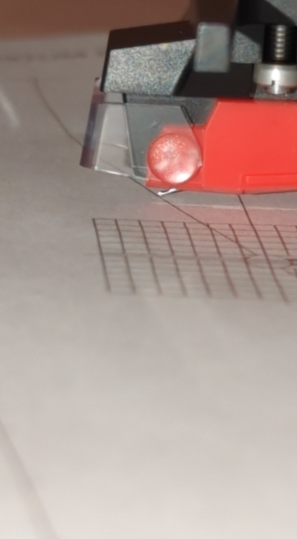

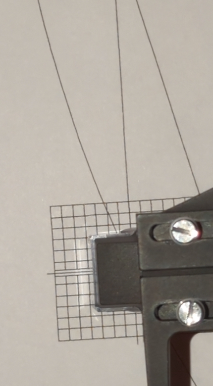

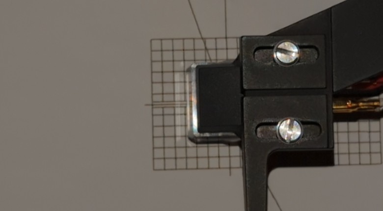

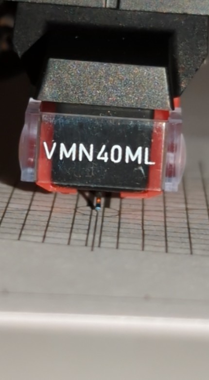

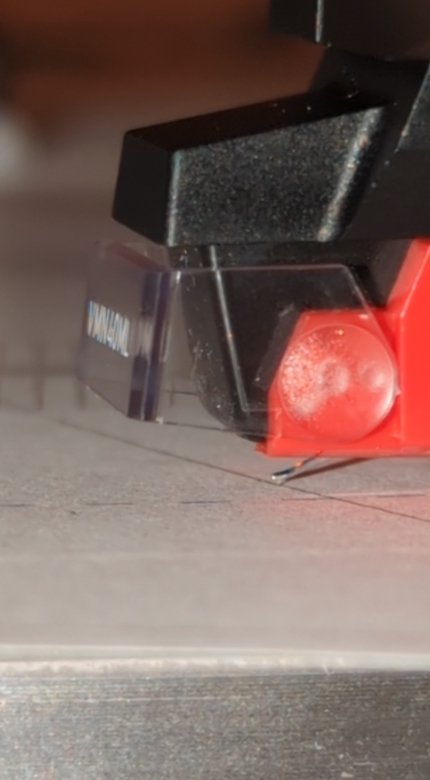

Podziałałem trochę z tymi szablonami łukowymi i chyba wyszło całkiem nieźle (załączniki), ale niestety dalej słyszę to samo...

Ustawienie wygląda OK.

Zawsze mnie zastanawia dlaczego, te ustawienia robione są bez użycia np. rysika z ołówka. To działa jak szkło powiększające umożliwiające precyzyjniejsze ustawienie. W tym poniżej widzę, że nie ma równoległości wkładka jest lekko skręcona na zewnątrz. No chyba że ustawienie było robione na wspornik igły.

To prawda, krzywość jest i skrętka. Chyba, że fota przekłamuje, ale nie sądzę.

Z fotki nr 3, po wsporniku igły widać że kat jest nieidealny, choć dużo nie brakuje.
Overhang rozumiem że bez kręcenia talerzem igła zawsze trafia w łuk w każdym miejscu?

No dobra, faktycznie jest delikatny odchył. Postaram się to skorygować, ale już wątpię aby to przełożyłoby się to na lepsze wyniki (przynajmniej słyszalne dla mnie). Możesz wyjaśnić o co chodzi z tym rysikiem? Przyłożyć go w poziomie do czoła wkładki? Czy odrysować kreskę od linijki przyłożonej do czoła wkładki? :D
Mimo to mam wrażenie, że nigdy nie miałem tak dokładnie skalibrowanej wkładki :morda: Dzięki winylowy_luke za pokazanie tej metody z szablonem łukowym :)

Rysik przykleja się do czoła wkładki.Daje jak by przedłużenie tej powierzchni i łatwiej zauważyć jak duże mamy odchylenie od linii odniesienia.
Jeśli czoło wkładki jest płaskie i prostopadłe to jego równolegle ustawienie do podłoża (szablonu) nie jest tak krytyczne. Jeśli jest pochylone to kwestia się komplikuje bo trzeba go przykleić równolegle, inaczej w rzucie z góry uzyskasz przekłamanie.
Z rysikami bywa różnie, warto wybrać kilka i sprawdzić na płaskim blacie, szybce czy nie jest krzywy. Wystarczy nim potoczyć i można wyeliminować te nie prostoliniowe.
