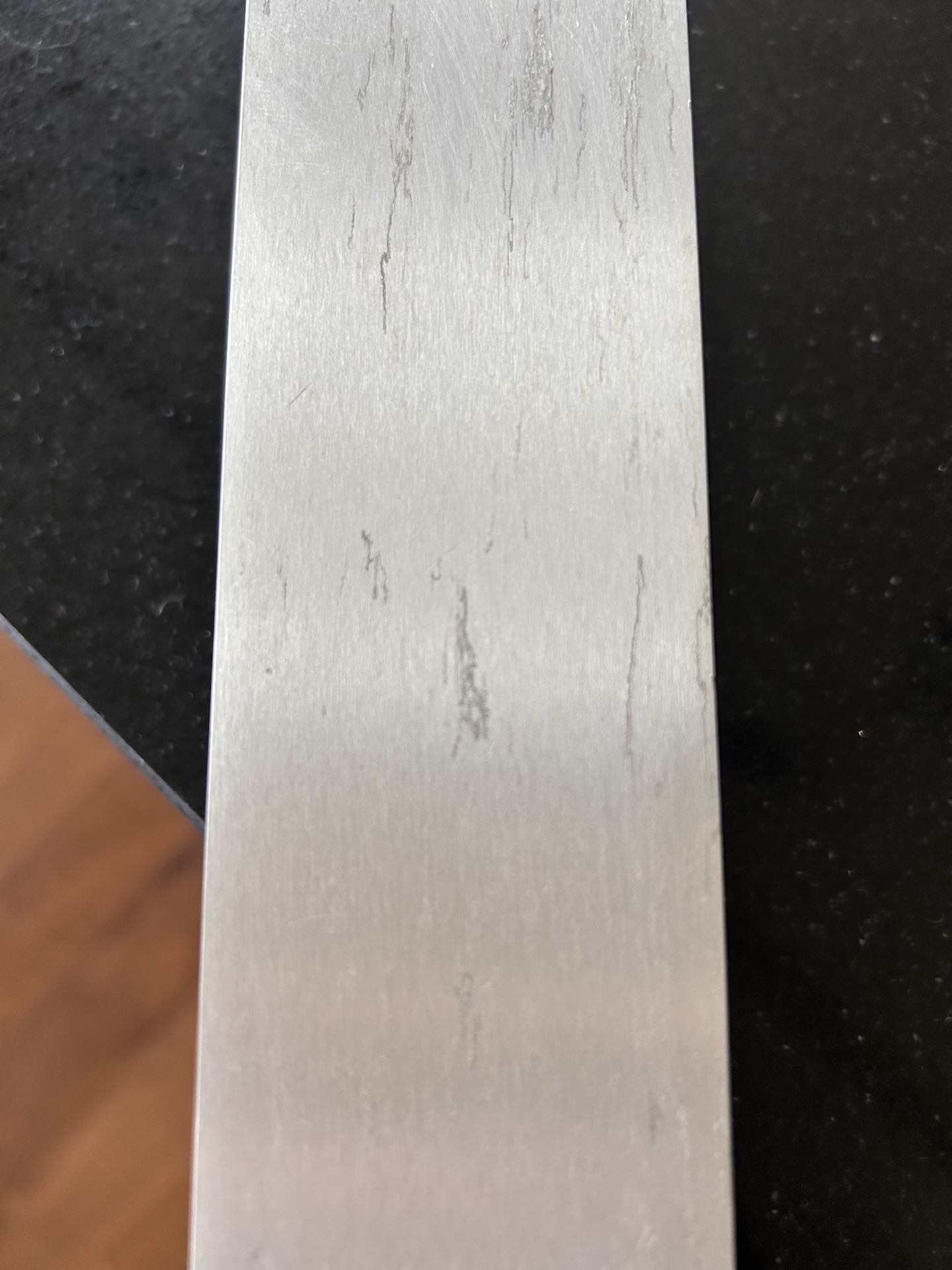

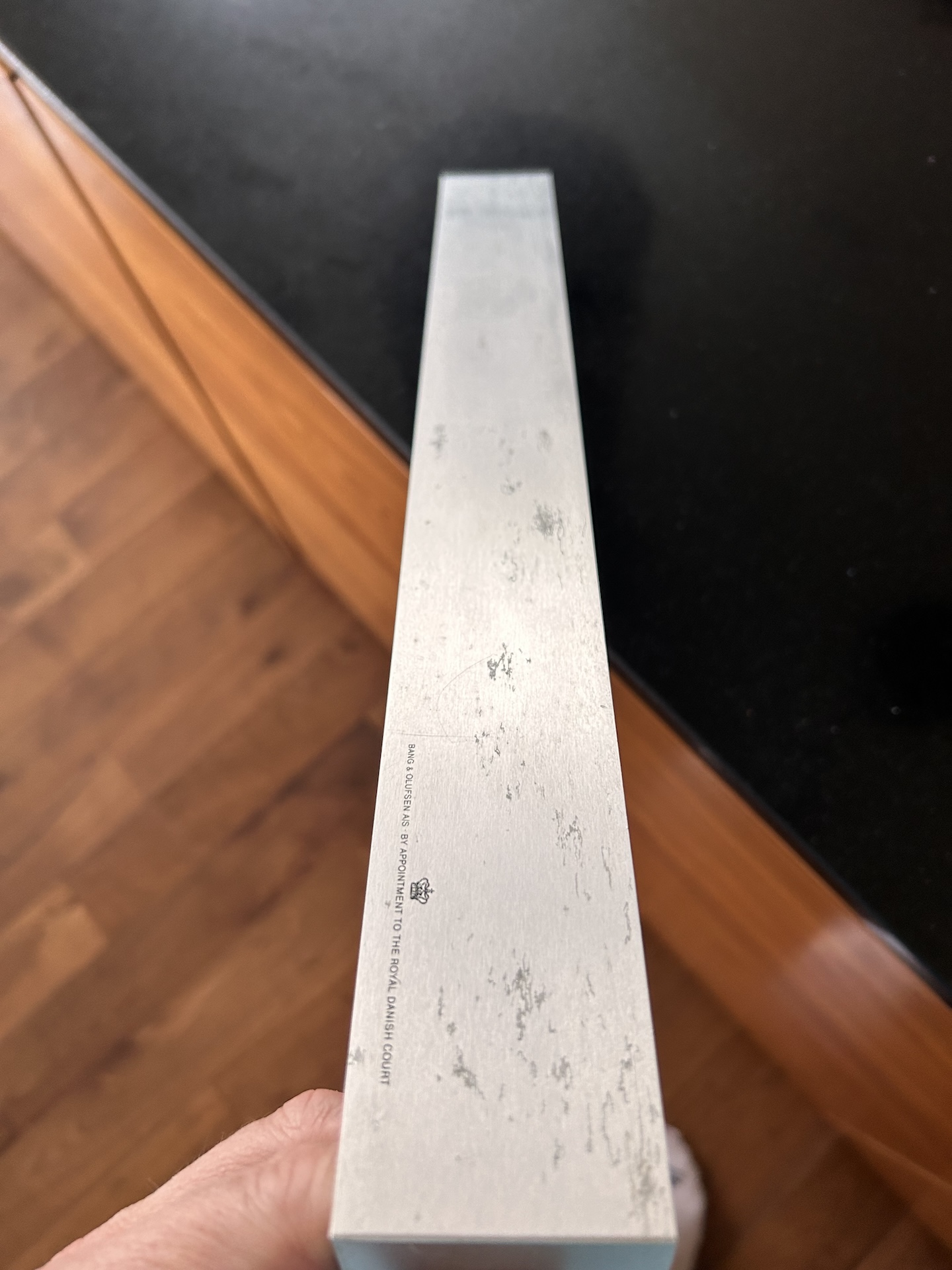

Cześć,
Macie jakąś radę/podpowiedź czym mógłbym odnowić ten element z aluminium - nalot płus tak jakby podłużne wżery.
Typowe środki czystości jak Cif mleczko, płyn do mycia czy soda nie działają.
Dzięki za pomoc!
Jacek

Pomyślałem o szczotce metalowej na kółku, ale widzę napisy które z pewnościa by się poddały. Nieciekawa sprawa. :think:

Pasta polerska, taka do samochodow, reflektorów? Na kółku filcowym i do wkrętarki?

I po napisach....

Plamy wżarły się w aluminium, każdy środek który je usunie poprzez polerowanie/ścieranie itp zniszczy strukturę. Napisy mogą być naniesione powierzchniowo, np. sitodrukiem, więc też mogą ulec zniszczeniu.
Nie mam pojęcia czy da się coś zrobić... Spróbował bym jakimś płynem do renowacji felg aluminiowych, ale najpierw na jakiejś tylnej, czy niewidocznej powierzchni.

Myślę że trzeba będzie się nauczyć z tym żyć. Żeby zrobić na zicher to trzeba by położyć nową satynę, albo wyszczotkować. Wcześniejsze wyrównać. Jak są inne elementy tak wykończone to już zupełnie dupa. Albo robić wszystkie.

To nie są głębokie wżery wiec bardziej mi zależy na jednolitym kolorze. Poeksperymentuje z preparatami do aluminium i z włókniną lakierniczą.

Zacznę chyba od tego płynu do felg,

Kiedyś próbowałem usunąć podobne plamy z talerza. Jest tu gdzieś temat o tym. Żaden nieścierny lub lekko ścierny środek sobie z tym nie poradził. Bardziej inwazyjnych metod nie próbowałem, bo prawdopodobnie zniszczyłbym oryginalną strukturę i słabo by to wyglądało. Zostawiłem jak było.

To może potraktować całą powierzchnie czymś ściernym i zrobić napisy - nie znam się może jakoś laserowo na podstawie skanu obecnego napisu. Ktoś sprawdzał coś takiego - wykonalność, cena, miejsce? Zacznę od tego preparatu do felg - już kupiłem razem z włókniną. Dam znać czy coś zwojowałem.

Żeby to usunąć, to napisy znikną. Trzeba by wziąć papier ścierny o takiej ziarnistości, by te wżery usunęło.
Ciężko ze zdjęcia, a na żywo również ocenić jaka gradacja będzie odpowiednia. Metoda prób pozostaje.Najlepiej jest to robić szlifierką mimośrodową, bo ona nie sieje spustoszeń, dziur podczas pracy. Gdy już wżery zostaną usunięte, to są dwie metody dalszego postępowania. Albo jedziemy nadal szlifierką przeskakując na coraz drobniejsze ziarno z zachowaniem skoku. Znaczy się dajmy na to: 400,600,800,1000,1200....do 3000, a potem pastą polerską z futerkiem o gradacji również 3000. Pasata, a papier o tej gradacji, to w finalnym efekcie zupełnie coś innego. Proces szlifowania przerywasz w momencie, gdy faktura alu Ci odpowiada. Sporo pracy, ale finalnie uzyskasz lustro jeżeli akurat na takim efekcie zależy.
Druga metoda, to bierzesz po usunięciu wżerów deskę, kładziesz na niej papier ścierny o gradacji 80-100. Na nim kładziesz tę płytę czołową. Wzdłóż dłuższych boków przybijasz listewki i jedziesz ręcznie tam i z powrotem. Też żmudny proces, ale ładna powierzchnia wychodzi. Zarysowanie alu musi być cały czas jednorodne w sensie rysy muszą być w tym samym miejscu ( po to te listewki) , bo efekt będzie do dupy.
Jest jeszcze jedna metoda. Czyli trzecia :) Można zastosować nylonową, okrągłą szczotkę do wiertarki i robić symetryczne koła obok siebie. Któraś z firm ma takie wykończenie.
Potem zostaje już tylko nanieść napisy :D
Uwaga. Skoków gradacji nie można pominąć, bo będzie lipa.
