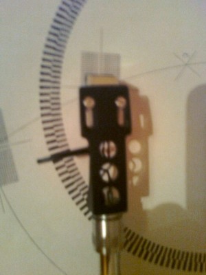

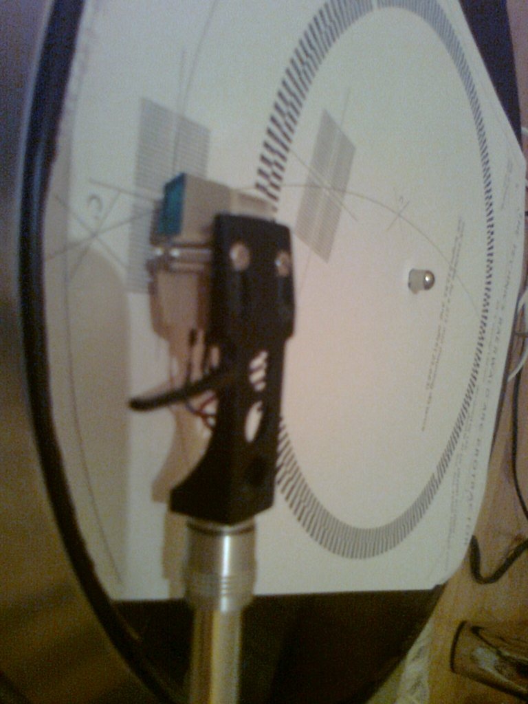

Wszystko zgodnie ze sztuką. Mam jednak wrażenie, że headshell jest do bani. Przy wykorzystaniu ARC PROTRACTORA dla Technicsa /baza 215mm/ musiałem wysunąć wkładkę na maksa, tak że wystaje poza headshella. Wygląda na to, że muszę zdobyć nowego, najlepiej nie plastikowego.

Czy to możliwe, że headshell jest za krótki? Effective lenght i Overhang jest o kilka mm za mały nawet po wysunięciu wkładki na maksa. Są rózne długości headshells?

To swoją drogą, ale mógłbyś chociaż nam go pokazać, zrobić zdjęcie?Piotr Seb pisze: Mam jednak wrażenie, że headshell jest do bani.
Przy Technicsach nawet nie trzeba koniecznie korzystać z szablonów, ale skoro tak to tym bardziej chciałbym spojrzeć na ten headshell.Piotr Seb pisze:Przy wykorzystaniu ARC PROTRACTORA dla Technicsa /baza 215mm/ musiałem wysunąć wkładkę na maksa, tak że wystaje poza headshella.
Na dłuższą metę to i tak jest lepsza opcja, ale nie wiadomo czy rozwiąże to Twój problem, bo może nadal jest to tylko problem regulacyjny.Piotr Seb pisze:Wygląda na to, że muszę zdobyć nowego, najlepiej nie plastikowego.
Uniwersalne headshelle znajdziesz od ręki.
Tak, jeśli jest jakiś niestandardowy to może być za krótki dla danego ramienia.Piotr Seb pisze:Czy to możliwe, że headshell jest za krótki?

Re: Za lekki headshell?
Qurde, jest pierwsza w nocy a ja szarpię tą nieszczęśną wkładkę. Najgorsze jest to, że wszystko wygląda jak oryginalne... tylko nic nie pasuje do szablonu. Mam szablon do technicsa o bazie 215mm. Wygląda tak jakby ramię było za krótkie...Załamka. Znowu spać nie będę. Headshell wygląda jak typowy standardowy headshell. Może jkiś inny szablon do ustwienia wkładki?

Albo do jakiejkolwiek "wrzucajki" w sieci albo bezpośrednio na forum: http://www.winyl.net/viewtopic.php?f=6&t=13Piotr Seb pisze:Sorry ale nie wiem jak wstawić obrazek....
Oryginalnie z pewnością gramofon ten nie był sprzedawany z plastikowym headshellemPiotr Seb pisze:Najgorsze jest to, że wszystko wygląda jak oryginalne...
Ten z VE? To w porządku.Piotr Seb pisze:Mam szablon do technicsa o bazie 215mm.
Jeśli doprawdy tak jest to tym bardziej uważam, że problem bardziej leży po stronie regulacji aniżeli tworzywa koszykaPiotr Seb pisze:Headshell wygląda jak typowy standardowy headshell.
Czekamy na zdjęcia, może one w końcu coś rozjaśnią
OK. Są zdjęcia. Wkładka wysunięta na mkasa, W tym wypadku effective lenght to apprx.230mm i igła prawie łapie linię na protractorze. Po wsunięciu wkładki głębiej w headshella igła nie podąża po linii z protractora.. Przepraszam za jkość zdjęć ale i tak chyba widać, że wysunięcie jest na full.
