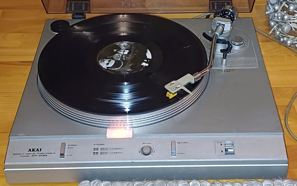

Podpinam sie pod ten temat, bo mam "na warsztacie" AP-D33 kolegi.
Już chciał kupować "coś nowego za tysiąc pięćset", ale go odwiodłem od tego :lol:
Zachowanie typowe: obroty bardzo wariują, na obu prędkościach.
Po zajrzeniu do środka: smar na ruchomych elementach automatyki "zaskorupiały". Elementy zostały oczyszczone z tej skorupy, nałożony nowy smar.
Oczyszczone zostały: potencjometry montażowe od 33 i 45 obrotów, potencjometr "pitch", przełącznik prędkości. Po tych czynnościach obroty stabilne, tak jak powinno być.
Czytałem o słabych elektrolitach w tym modelu, ale wylutowałem dwa i nie jest zły ich stan. Mam jednak kondensatory i chyba profilaktycznie je wymienię, jak już mam to rozgrzebane.

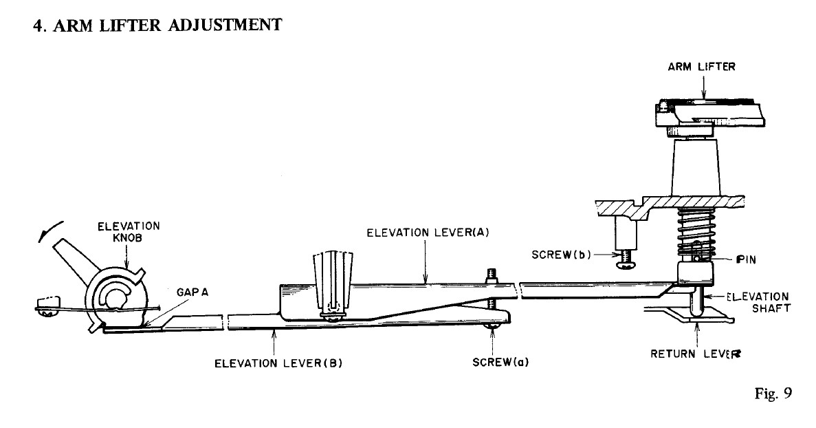

Winda jest kompletnie sucha, nie ma tam śladu oleju i jej ruch jest skokowy - igła wali w płytę, albo podskakuje pod sufit. W serwisówce jednak nie jest nic wspomniane o aplikacji oleju. Kolumna windy jednak przesuwa się w pionowej tulejce i według mnie trzeba tam zapodać odpowiedniej lepkości olej. Zresztą w danych jest napisane - Arm lifter: oil damped :roll:
Bacek
Posty: 3322
Gramofon: Kenwood L-07D
Lokalizacja: Poznań
Re: AKAI AP-D33 gubi obroty
Post autor: Bacek »
Nie wiem jak tu ale zazwyczaj stosuje się smarowanie gęstym olejem silikonowym, coś 100 000 i w górę ale to w praniu wyjdzie. Rozebrać, wyczyścić, przesmarować niewielką ilością.

Rozebrałem windę, oczyściłem i nałożyłem smar 500.000 - i chodzi pięknie.

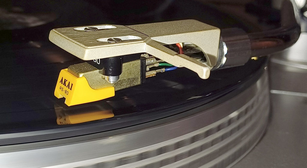

Skalibrowałem wkładkę, posłuchałem trochę i jest ok.

Akai wrócił do zadowolonego właściciela.
