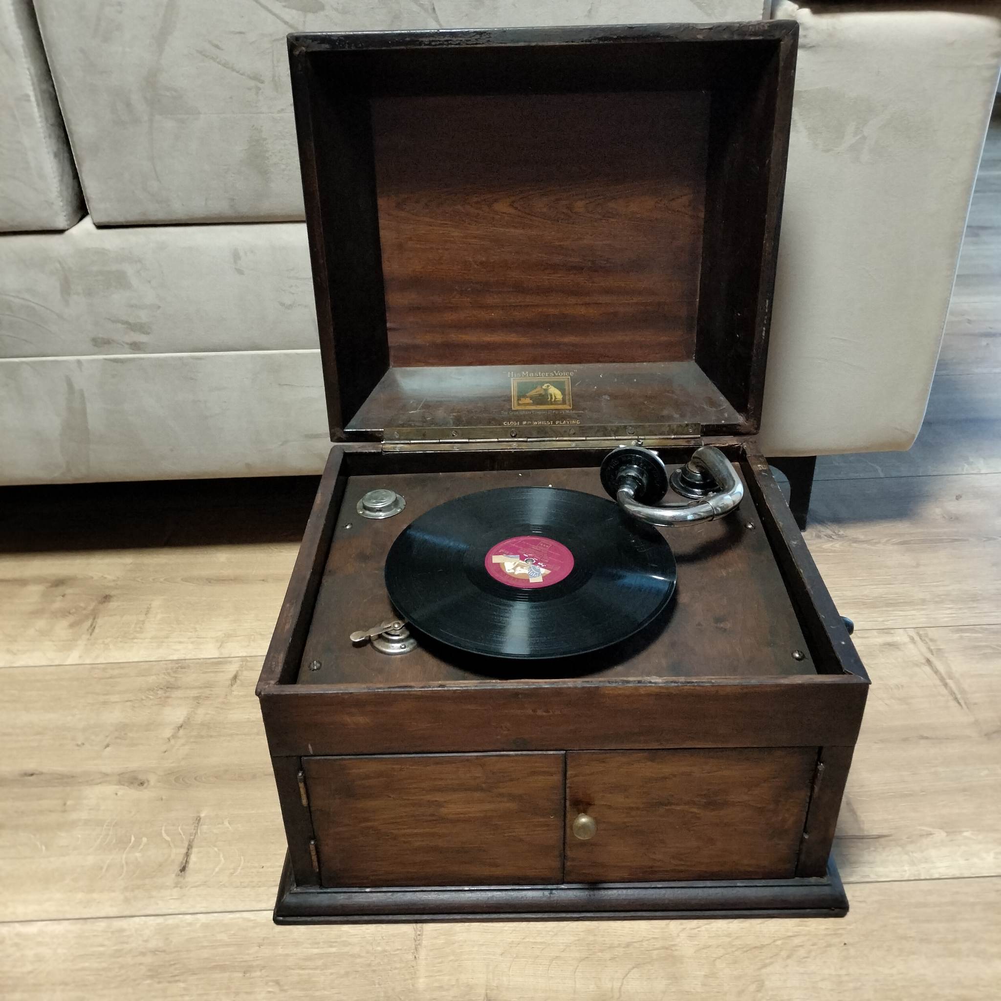

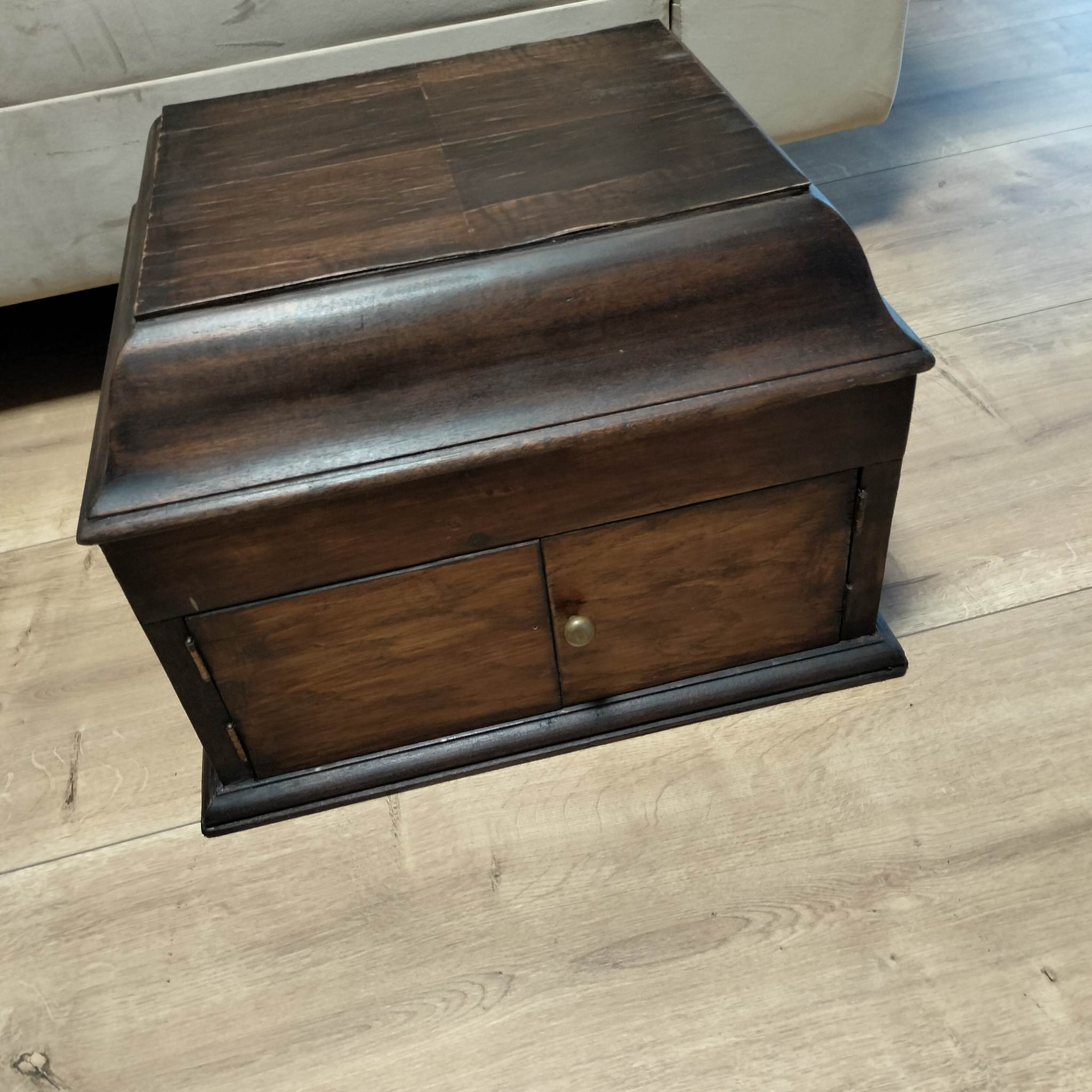

Cześć,
Jestem w posiadaniu patefonu jak na załączonych zdjęciach.
Czy ktoś jest w stanie rozpoznać jaki to model? Ewentualnie z którego może być roku?
Pozdrawiam

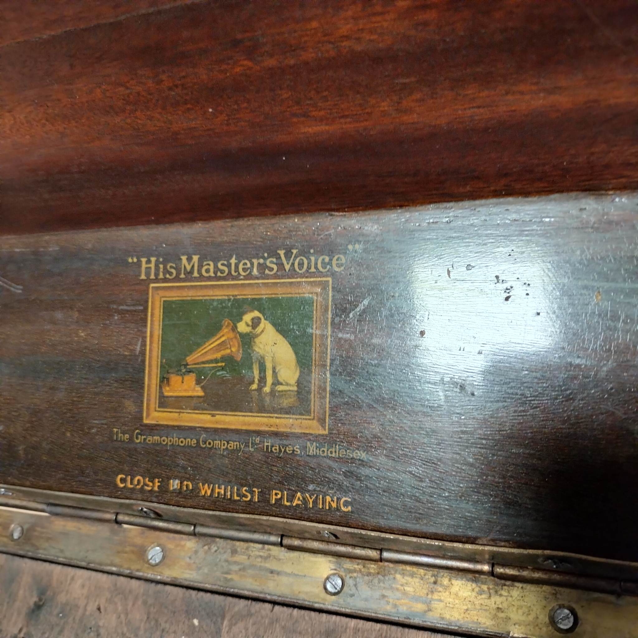

Buda znajoma, pakowano w nią między innymi HMV model 103 (lata '20), ale to nie ten napęd.
Trzeba szukać pod hasłami gramofon biurkowy albo raczej desktop gramophone.
Napędu nie jestem w stanie rozpoznać. Możliwe że tylko buda jest HMV, a napęd z ramieniem są innego producenta, stąd samo logo HMV na budzie może być fałszywym tropem, ale to tylko takie moje zgadywanie.

Re: Patefon- prośba o pomoc w rozpoznaniu modelu
Pod platerem nie ma żadnej tabliczki znamionowej albo gdzieś pod spodem?

To nie jest żaden patefon, a gramofon.
Patefon odtwarza płytę od środka płyty na zewnątrz i muszą tu być stosowane wyłącznie tak nagrane/zrealizowane płyty, a to jest gramofon, który odtwarza płyty szelakowe w sposób klasyczny tj. od zewnątrz do środka.
Tego nie mogę rozpoznać. O ile skrzynia przypomina bardziej modele 103/107/109/110 to umiejscowienie ramienia bardziej pasuje do modelu 104, ale nie jest to ten model na pewno.
Nie potrafię rozszyfrować co to za model.
Chyba najbliżej mu do tego z filmu poniżej.
https://www.youtube.com/watch?v=FdfLO_tOZDM
Jak odtwarza to nic tylko cieszyć się pięknym, niepowtarzalnym dźwiękiem starych płyt szelakowych. I najważniejsze to zmieniać igłę po każdej przesłuchanej płycie. Niezmienianie igieł na nowe niszczy płyty.
