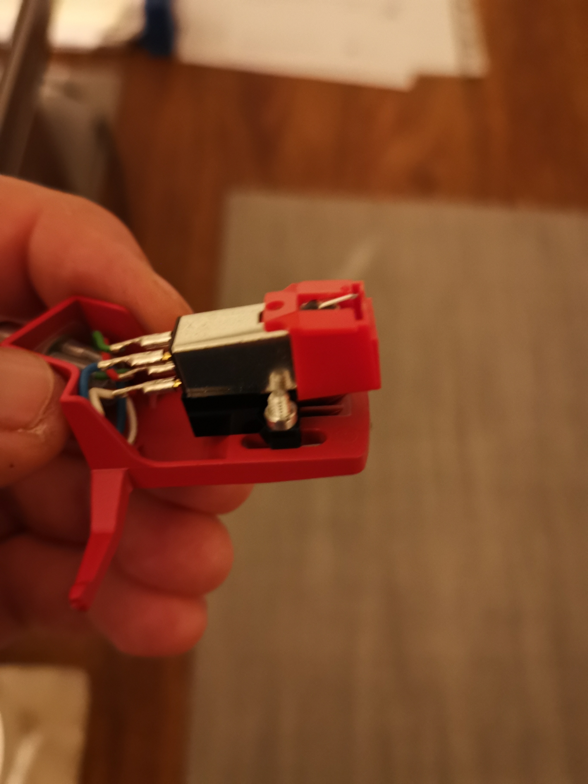

Moja rada - pograj na tym ATLP3, poznaj sprzęt, zmień igłę jeśli nie znasz jej przebiegu. MC nie da Ci jakiejś zniewalającej różnicy na tym sprzęcie, którego jeszcze nie ogarniasz do końca. Potem wróć do tematu.
Duala zostaw sobie na później jako eksponat z epoki, zawsze możesz mu dać profesjonalną renowację u @Olszy (spec master od Duali - kontakt via forum, robi z nich cuda Panie).
A i sprawdź sobie jaka jest wkładka w ATPL3? Od roku zakupu zależy co montowano, pierwotnie zdaje się AT91R, a potem bodaj VM95ML. Ewentualnie zrób zdjęcia. Zresztą wkładkę rzecz jasna można potem wymienić na wyższy model MM. Nowy taki gramofon to obecnie około 900 pln więc i wkładka jest budżetowa, choć jeśli AT95 to zupełnie przyzwoita na tzw zapoznanie się z gramofonem.

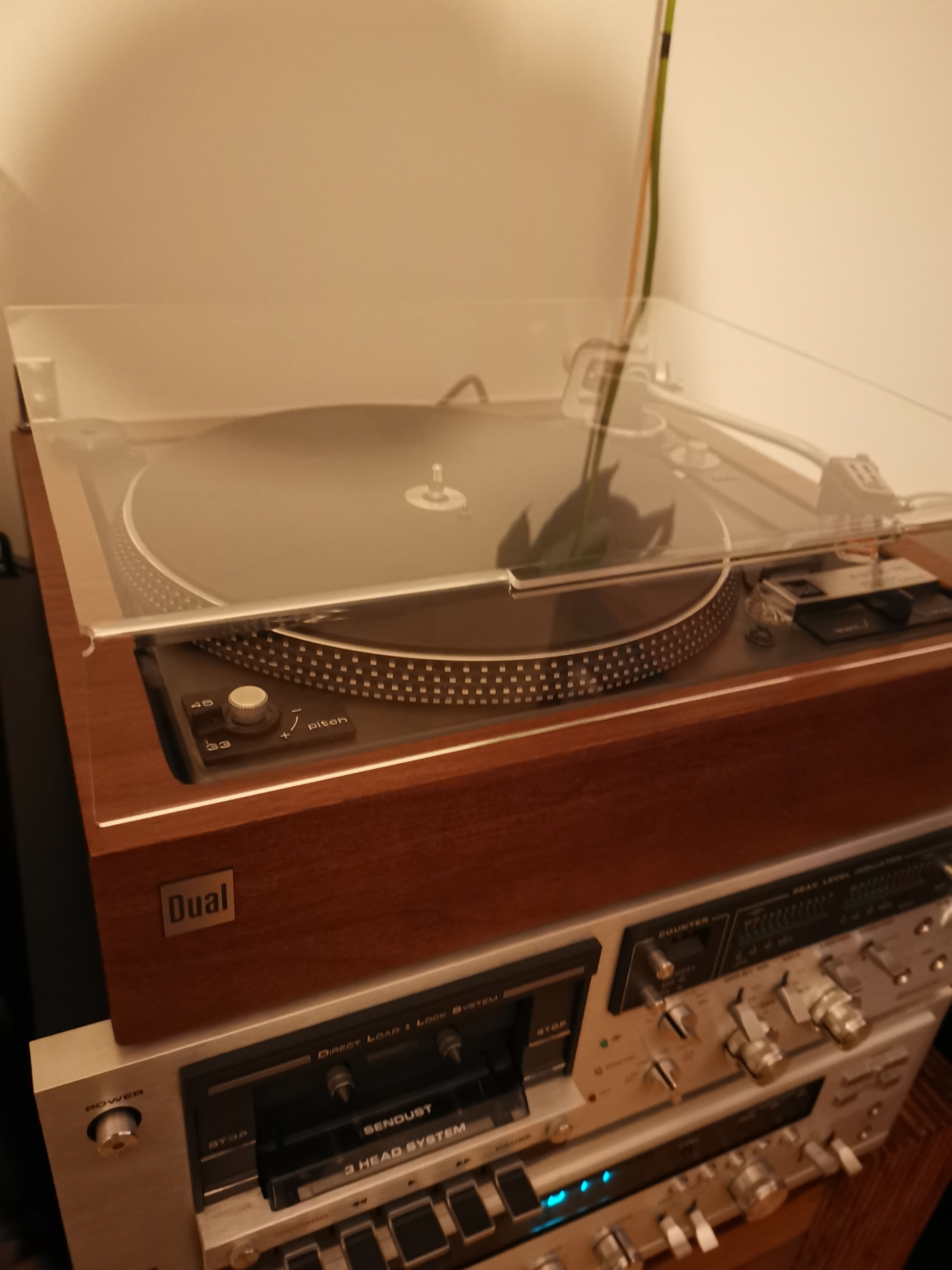

Znaczną część wiedzy jak widzę znajdę a już wiem jak i gdzie szukać. Co do AT to wydaje mi się, że jest bez pre bo jak go podłączałem pod aux grał bardzo cicho a pod phono gra super. Wkładka to nie wiem co bo nie opisana więc załączam fotki a Dual po renowacji - osobiście rozebrałem i zawiozłem do fornirowania a przegląd i naprawę zrobiłem w serwisie w Tczewie ( bardzo fajny człowiek jeśli chodzi o stare i nie tylko sprzęty ). Tak czy inaczej jeszcze raz dziękuję za wszystkie podpowiedzi na pewno jeszcze będę miał 100 tys różnych pytań na "nowej drodze życia".

Po mojemu, jeśli w ogóle rozważać kandydata na wkładkę MC LO to będzie to Dual.

Jeśli chodzi o Tczew to serwis jest na Sadowej - Wald Service. Robiłem tam przegląd i naprawy już kilka razy i jestem b zadowolony. Do Duala były ręcznie dorabiane części i wszystko działa super. Co do wkładki MC może zwiększę nieco budżet jak rozumiem będzie większy wybór.
