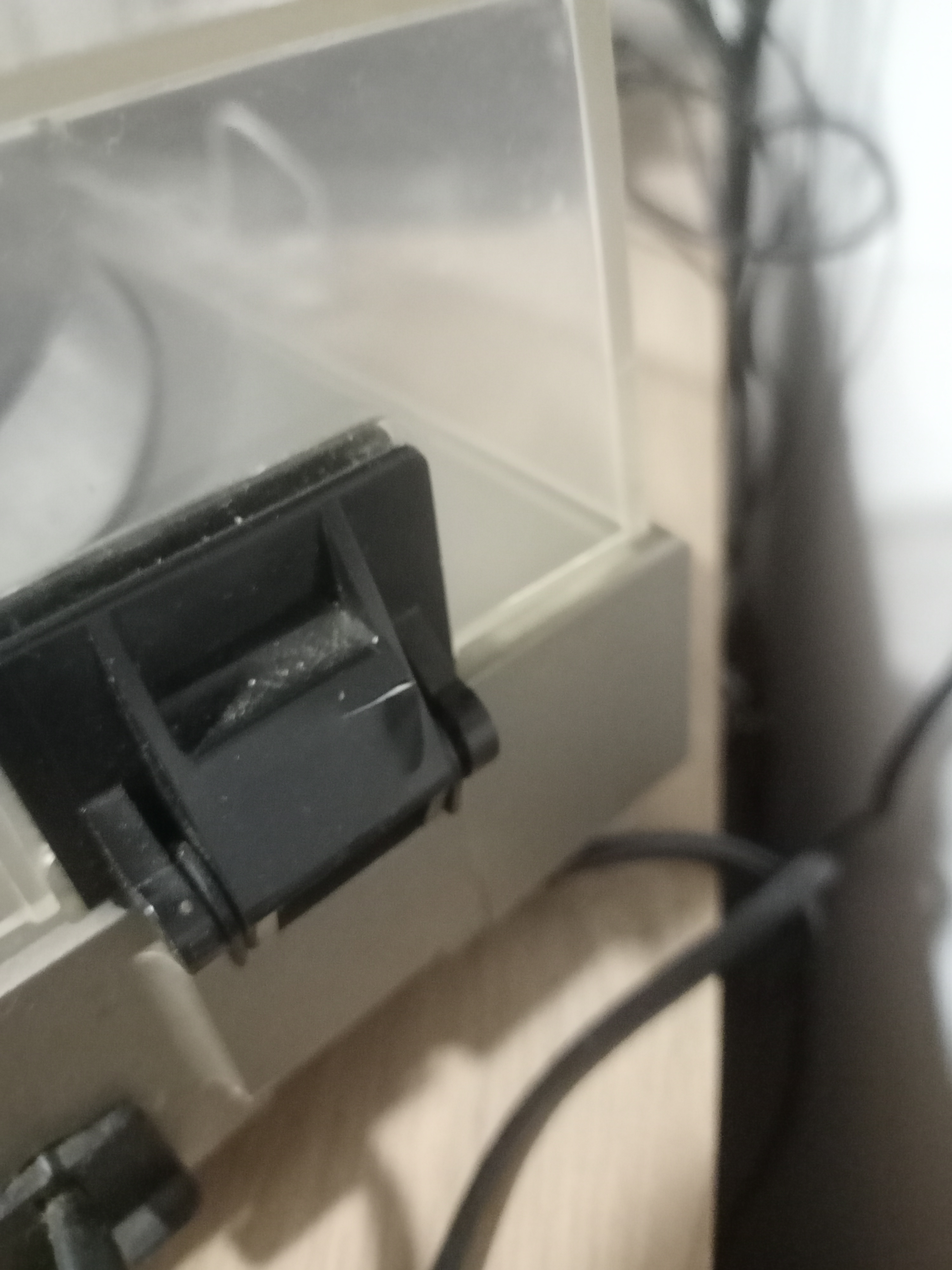

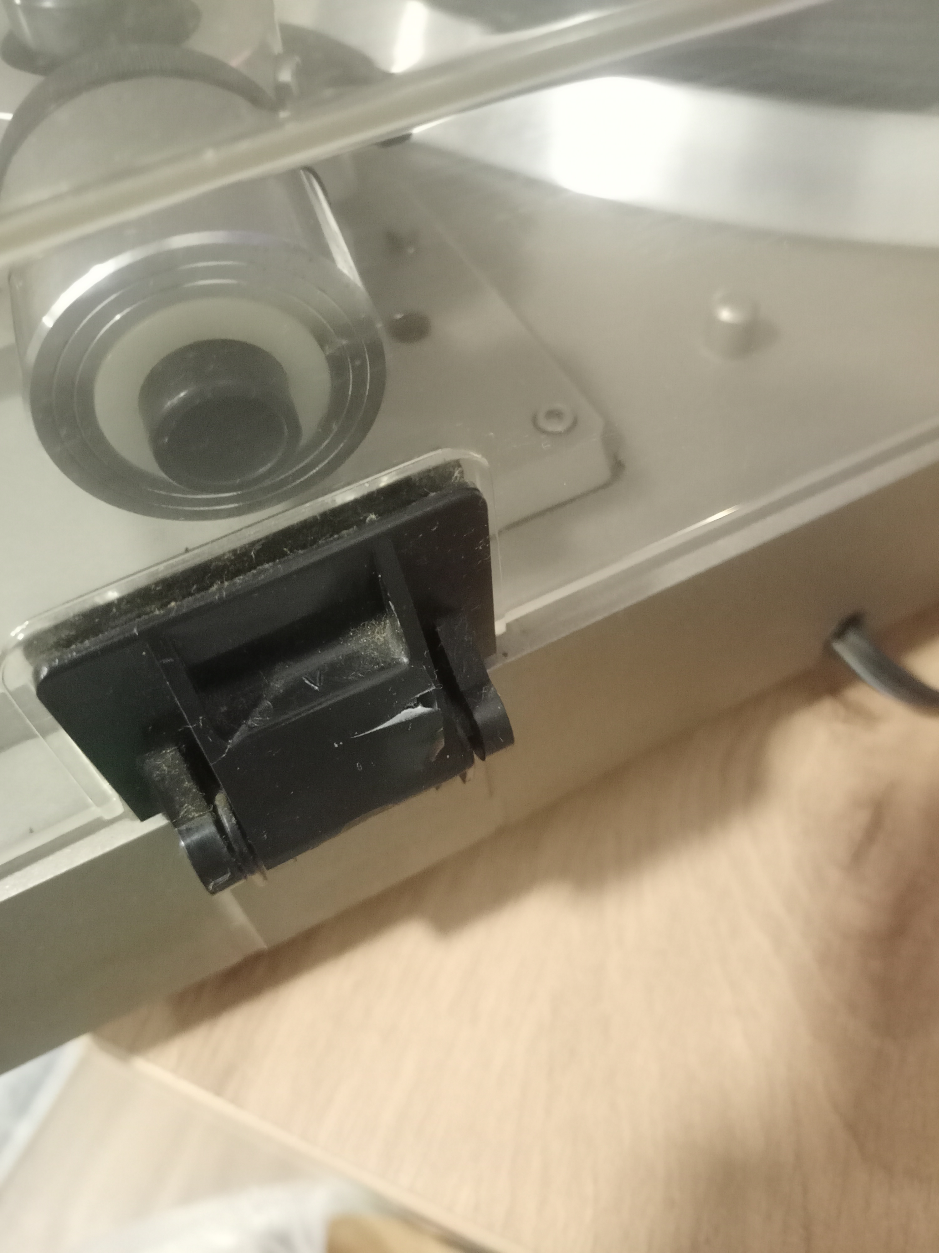

4). Problem z zawiasami - zawiasy trzymają pokrywę, ale niestety są na nich pęknięcia. Na jednym mniejsze, na drugim większe - szczegóły na zdjęciach. Generalnie pytanie jest z czego wynikają te pęknięcia (zbyt mocne odchylanie pokrywy to tyłu?) i co zrobić, żeby się nie powiększały?

4) zawiasy, jeżeli to tak pozostawisz to sprężyna wyrwie materiał i zawias przestanie działać. Można by próbować kleić ale nie wiem jaki klej dobrać, jak dobierzesz klej to zdemontuj zawiasy i zwolnij sprężynę z zaczepu ( jest zaczepiona w części z metalu) i sklej. Ja naprawiałem takie zawiasy już jak całkiem były uszkodzone dorabiając dodatkową blaszkę blokującą sprężynę.

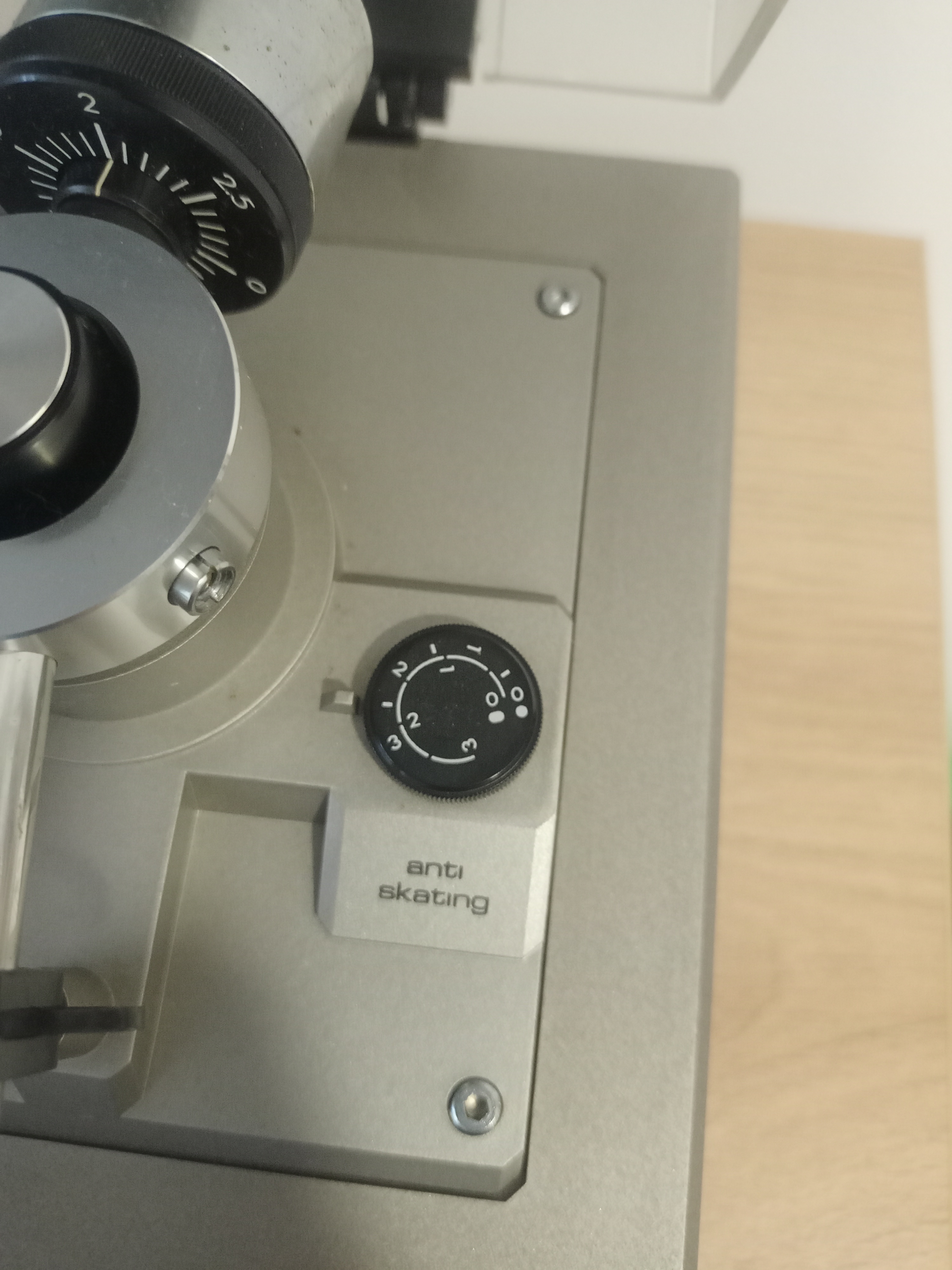

Mam jeszcze pytanie w kwestii regulacji - pokrętło do antyskatingu ma 2 skale. Dlaczego? Z której korzystać?

Skale są dla różnych szlifów igieł. Elipsa dla igieł eliptycznych a kółko dla szlifów sferycznych.

Czyli dla igły eliptycznej powinienem używać skali wewnętrznej?

Tak.
