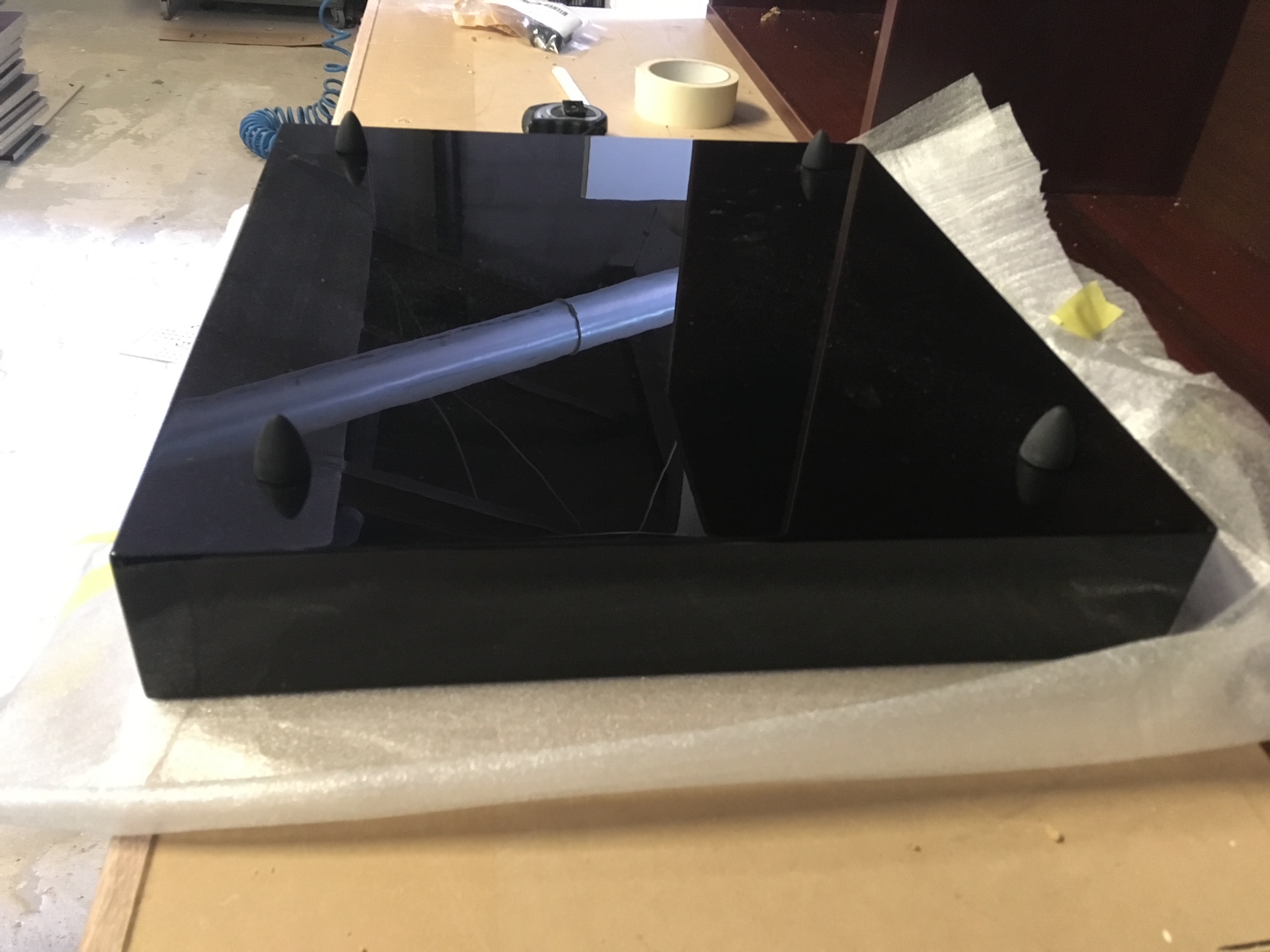

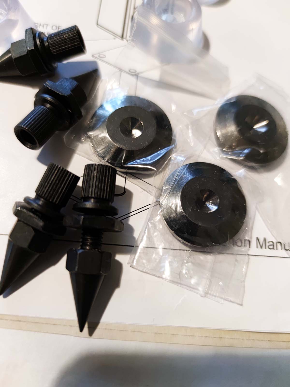

Z racji przebudowy stanowiska odsłuchowego taśmy, CD i winyli wpadł mi do głowy pewien pomysł.
Otóż postanowiłem zapobiegać drganiom przenoszonym z podłoża na gramofon.
Sklepowe platformy nie są tanie ale podpatrzyłem na OLX proste platformy wykonane z kawałka płyty meblowej i wkręcanych kolców.
Więc zamówiłem kolce i formatkę z płyty grubości 18mm.
Kolce
Kolce są wkręcane i mają służyć również do idealnego wypoziomowania gramofonu.
Bawił się ktoś z Was w taką produkcję?
Jeżeli tak to mile widziane uwagi, wszak wychodzę z założenia że prawdziwa cnota krytyk się nie boi :lol: :lol: .

Kolce to tam za wiele drgań nie odetną albo wręcz nic. Do gramofonu można próbować np piłeczki do squasha, widziałem też patent z dętką z małego roweru słabo napompowaną. Rega czy ktoś nawet komercyjnie taką platformę sprzedaje. Ew inne elementy elastyczne. Kiedyś taką testowałem, mocne stuknięcie dłonią w to na czym stała platforma nie robiło żadnego wrażenia na grającej igle. Przy kolcach był by hałas co najmniej a najpewniej przeskok igły.

W sensie od czego? Te kolce, które kupiłeś są do poziomowania tylko w zasadzie. Niezbyt wygodne, no przynajmniej takie jak mam przechodzą na wylot przez płytę czy tam blachę.
(jestem nie zadowolony ze swoich, bo g dają :morda: ).

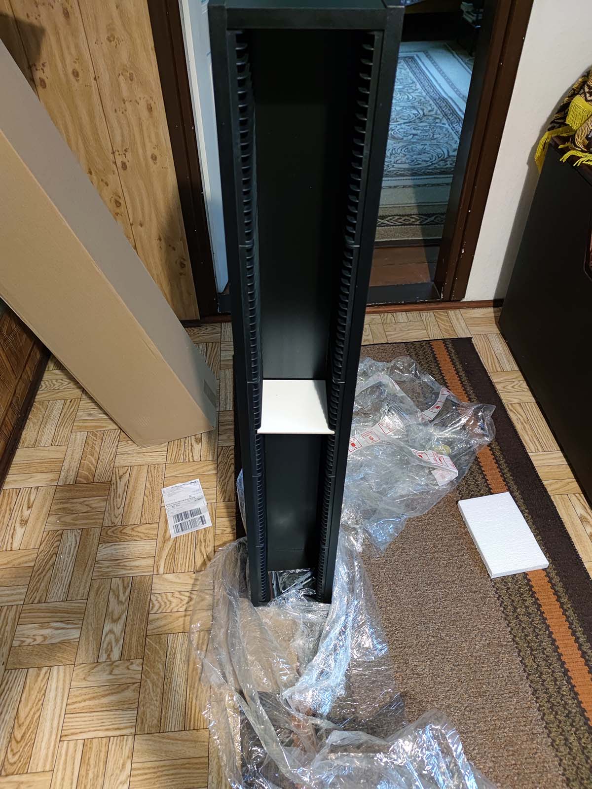

Płytę na allegro zamawiałem, Brałem pod rozmiar szafki, trochę mniejszą 50x40
Szafka https://monofonica.pl/produkt/szafka-ne ... jna-kopia/
Płyta https://allegro.pl/oferta/plyta-meblowa ... MTE2N2M%3D
Na płytę trzeba trochę poczekać.
Coś takiego znalazłem, jak kolce nie spełniają roli.
https://allegro.pl/oferta/wibroizolator ... 1110108547
Świeżynka, przyniesiona przez kuriera na ścianę.
Wejdzie 85 płyt CD

Jozi, kolce spełniają rolę, ale do poziomowania - czytam natomiast, że budujesz platformę, więc ja osobiście nie widzę sensu stawiania jej na kolcach, ale to moje zdanie oczywiście.(BTW dodatkowo te stopki na kolce ciągle wypadają.. :lol: to wyjątkowo fQ.
Jak to dobrze posłuchać rad Tych co już temat przerobili :clap: :clap: .
No to będą nóżki gumowe.
