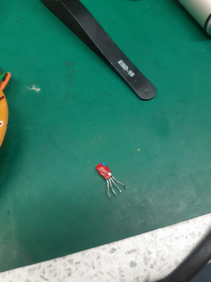

Chyba jeszcze gdzieś mam te czujniki, jeśli jesteś zainteresowany.

Ja chyba dwa kupiłem. Jak znajdę to dam Ci info.

Ok. Mogę Ci jutro podesłać fotkę na priv.

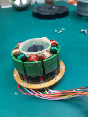

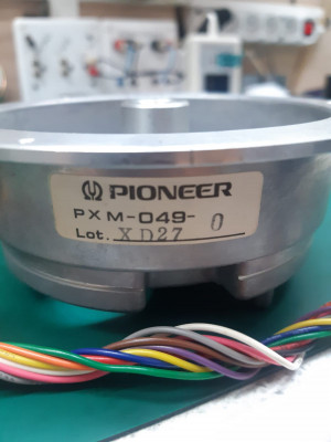

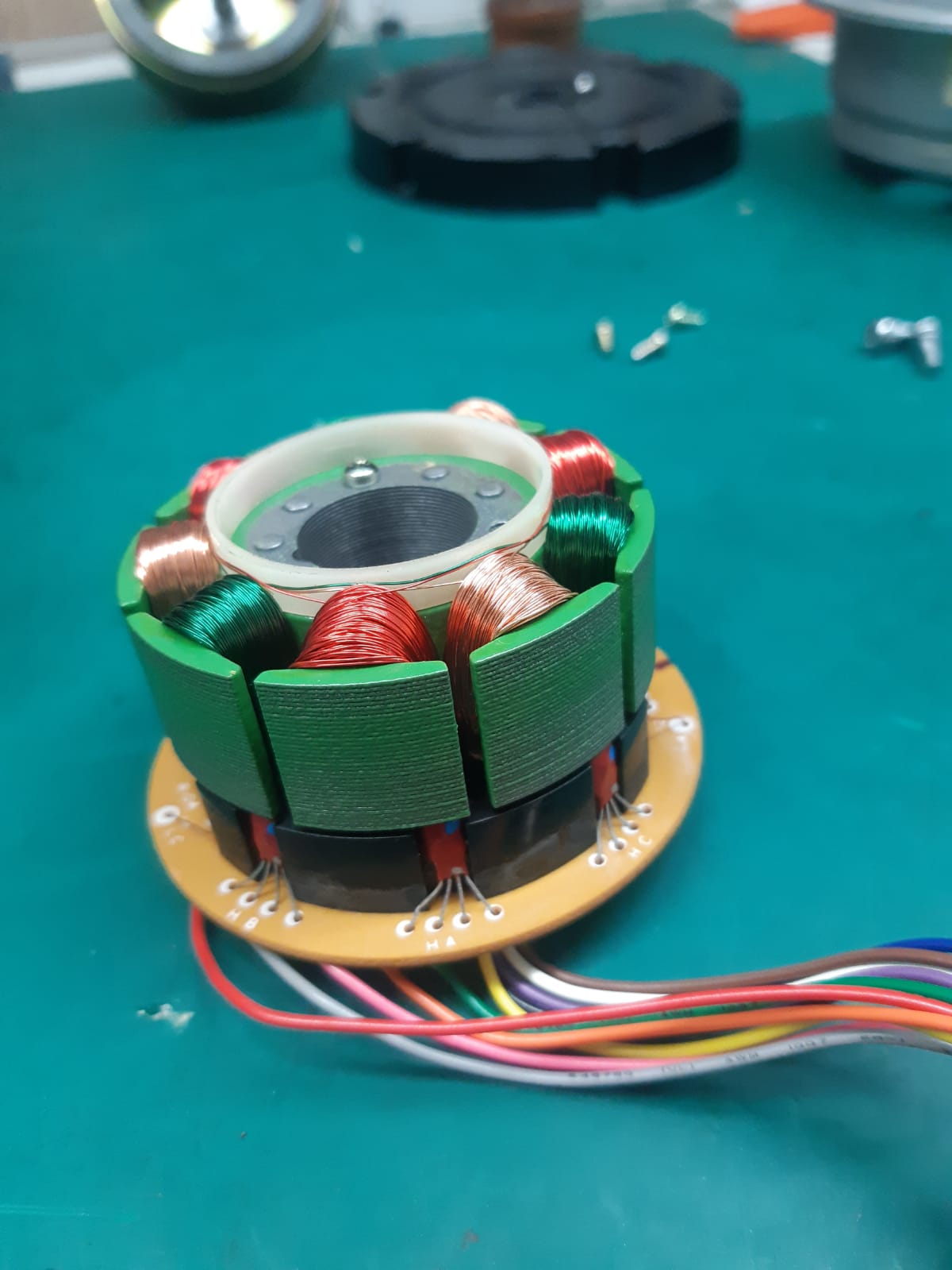

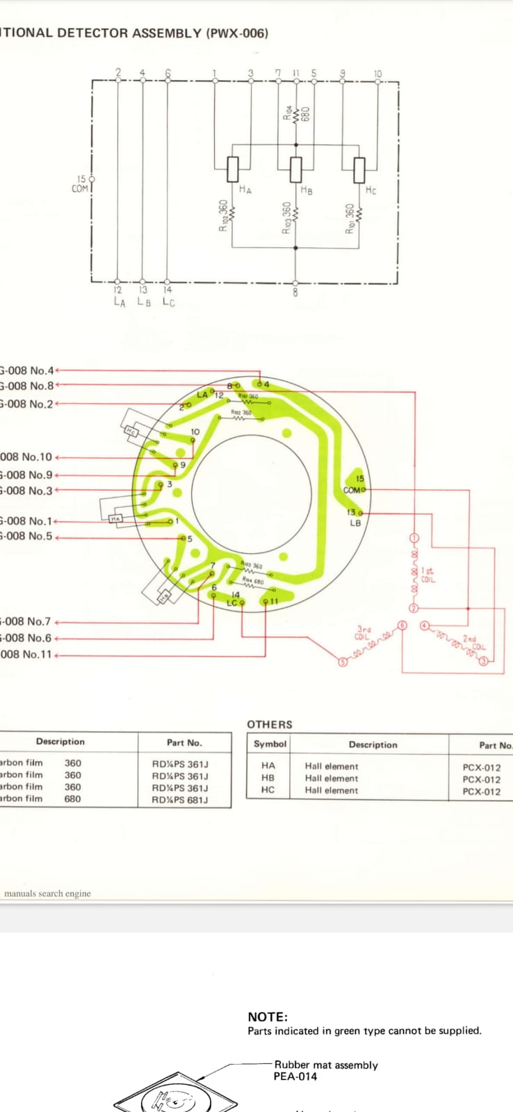

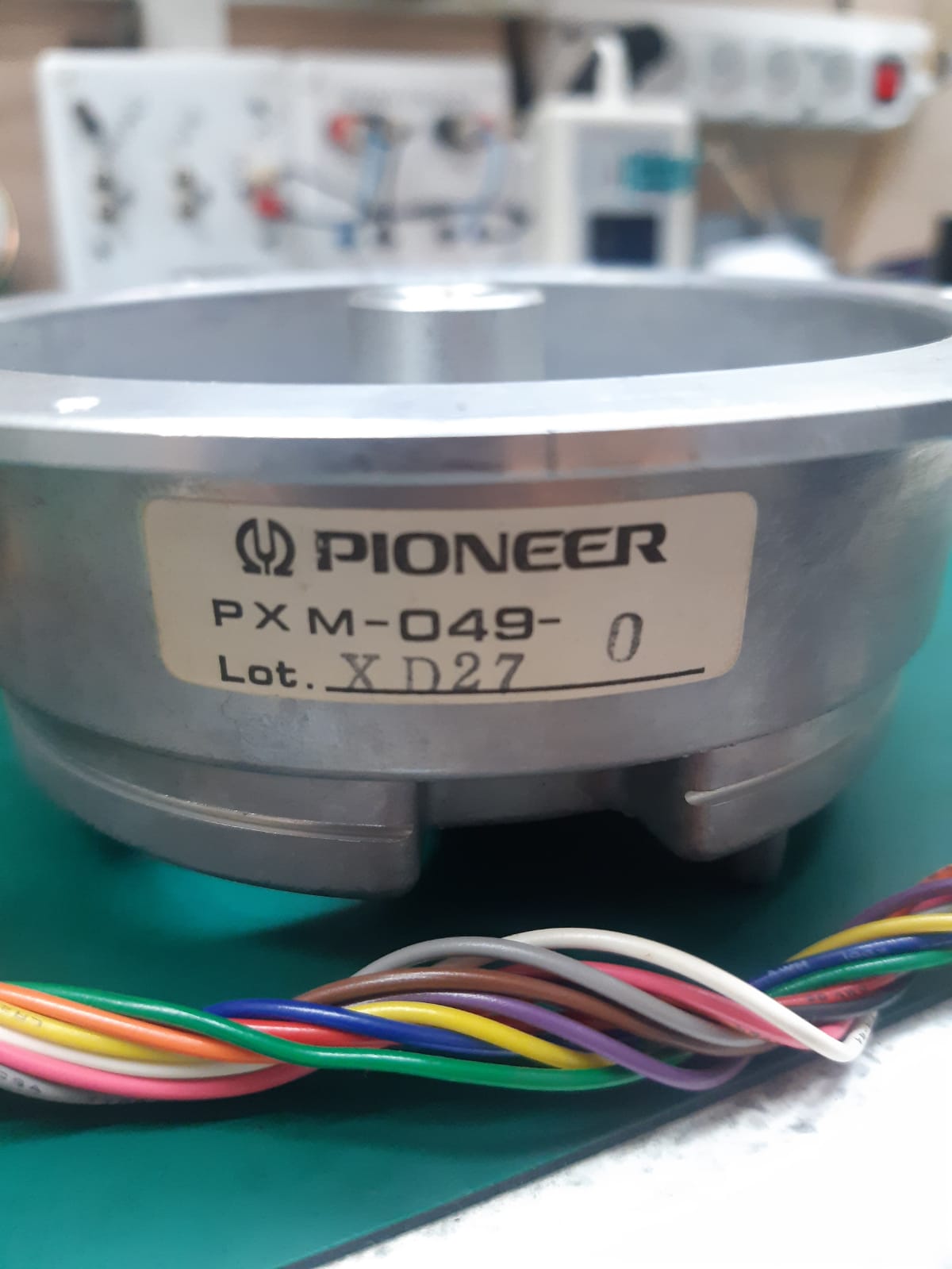

Ta część jest jakoś nazwana w serwisówce? Jakiś numer katalogowy? Czy jest tam tylko zespół silnika i tyle?
Lukasz31
Posty: 2725
Gramofon: Thorens TD 125mkI
Lokalizacja: Krotek
Re: Pioneer A700 Problem
Post autor: Lukasz31 »
takie coś .

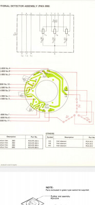

pcx 012
Posty: 45656
#15
