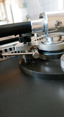

Cześć, przychodzę do Was z takim w sumie dość dużym problemem. Zakupiłem gramofon PS-X7, przy sprzedawcy wszystko wyglądało dość dobrze na manualu talerz kręcił, obroty trzymał, muzyka z głośników leciała, return działał. Wychwyciłem tylko problem na nastawie automatycznej - ramię ruszało, ale wracało - pomyślałem, albo nie potrafimy go włączyć, albo po prostu stał za długo w zimnym garażu. Zdecydowałem się na zakup, zabezpieczyłem i pojechałem w dość daleką drogę do domu. Wróciłem do domu, znalazłem instrukcję, na spokojnie sobie ją przetłumaczyłem i zabrałem się do ustawiania tego sprzętu na nowo. Automat dalej nie działa
A jak chciałem po prostu go włączyć na manualu to niestety mam jakiś mini problem z ramieniem, a mianowicie z wajchą ramienia. Opuszcza ramię w zakresie może - +/- 1 milimetra. Ktoś wie czym może być to spowodowane? Złe ustawienie przeciwwagi? Starość?

Problem z windą?

Re: Problem z SONY PS-X7
Tak
Po zjechaniu wajchą w dół opuszcza się ramię max o 1mm. Ruch ramienia jest praktycznie niewidoczny
Być może stary zaschnięty smar tłoczka windy ramienia. Tym bardziej że mówisz stał w garażu. Spróbowałbym jeszcze regulacje tej podpórki może za wysoko ustawiona

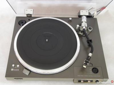

Po co się rozdrabniać, opalarkaą szybciej.
Jeżeli problem tkwi w windzie i o ile winda nie jest elektro-mechaniczna tylko hydrauliczna to faktycznie trzeba by było w pierwszej kolejności zmienić olej, na który padło podejrzenie że zgęstniał na masło.
Jeżeli winda na silnik to może silnik nie domaga?
Edytując:
Popatrzyłem na zdjęcie i winda wygląda na olej.
Edytując raz jeszcze:
SonyPS X7 wygląda inaczej na goglach niż ten co jest pokazany na zdjęciu i na dodatek ma windę elektryczną. :
Raz jeszcze
Sam już nie wiem jak to jest z tymi windami.

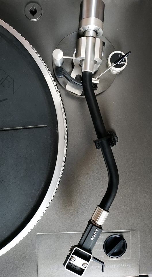

Hmm... może nie jest w pełni oryginalny
Już podsyłam zdjęcie na którym widać więcej
Hmmm ... gdyby to był X60 to typowa rzecz ... przycisk startu do wymiany (tam jest membrana która siada po czasie i daje podwójny impuls) ...
Brzmi jak winda do czyszczenia i przesmarowania ...
Oba problemy wydają się do stosunkowo prostego ogarnięcia (jak większość w tym modelu). Szukaj serwisu na miejscu ...
Zasugerowałem się tym zdjęciem.

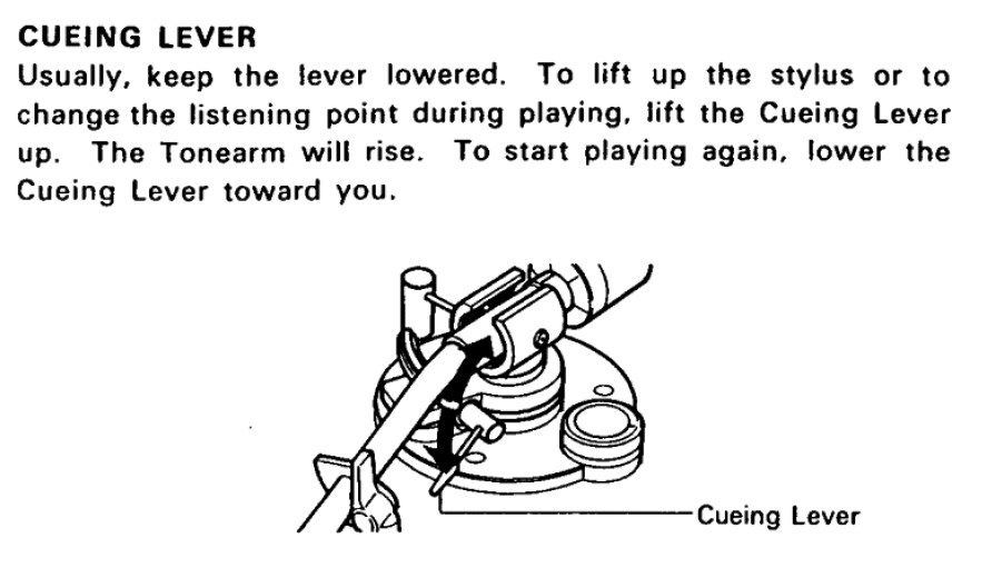

Dźwignia windy jest zasłonięta pod ramieniem ... w swojej typowej opuszczonej pozycji (podnosi się tylko dla pauzy w czasie grania) ...
Na wszelki wypadek spytam: Czytałeś instrukcję obsługi?
