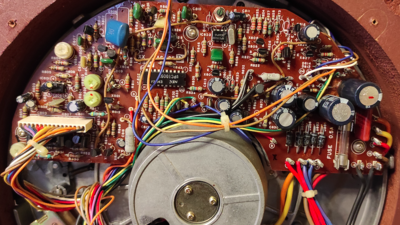

dzięki, zawsze jakiś trop, zaraz się zabieram za pomiary rezystorów. Ale że akurat na obrotach 33 nie trzyma, ehh, a na 45 jest wszystko super., ale pewnie częściej chodził na 33.... Też ciekawe, że jak jest na zimno włączony to wszystko śmiga, dopiero po rozgrzaniu, po przejechaniu jeden strony LP się zaczyna krzaczyć...

Miałem to samo, na zimnym było wszystko ok, po czasie zaczynało falować.
Po lewej stronie masz takie plastikowe regulatory, w tych obszarach sprawdź rezystory.
U mnie w tych rejonach znalazł się winowajca

Właśnie już mam 5 rezystorów które mają inną parametry niż na schemacie, pewnie będzie więcej, dziękuję, oby to faktycznie była przyczyna problemów z obrotami. Rozumiem że lewa strona to tam gdzie jest wpięta taka złączka z kabelkami ,kostka podłużna ?...

Jak mierzysz bez wylutowywania to najczęściej są inne wartości bo "zwiera" przez inne rezystancje w pozostałej części układu.
Na stałe rezystory stawiał bym na samym końcu. Najczęściej padają jedynie przy zwarciu.
Częściej w tych potencjometrach regulacyjnych traci styk na ruchomym pinie.
