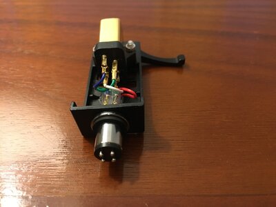

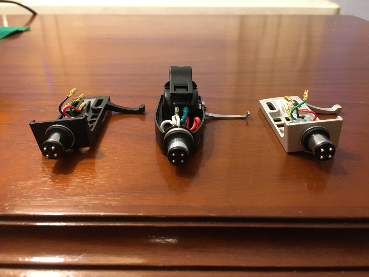

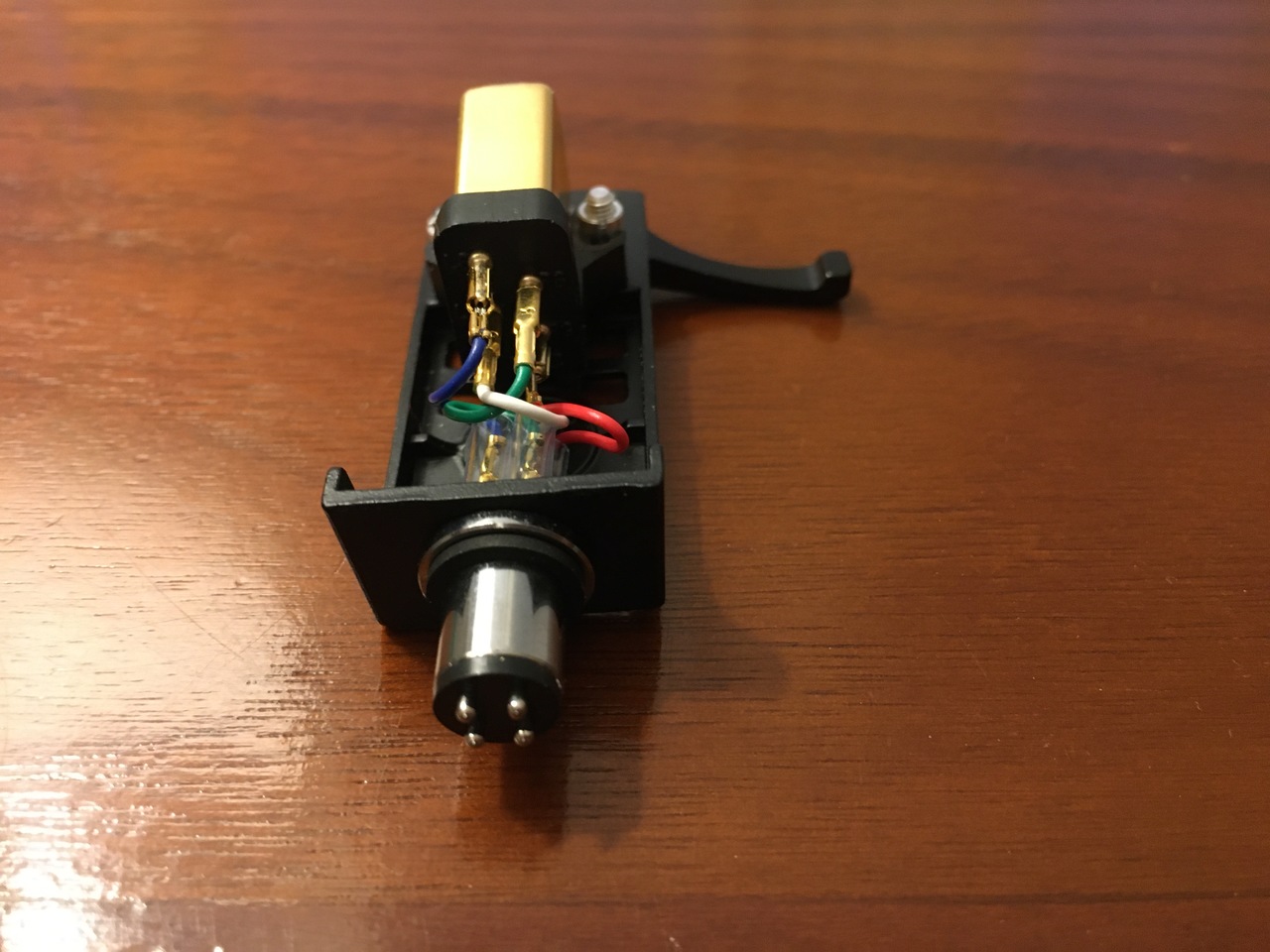

Tak na oko sprawdzałem piny w headshellach , niby identyczne , nie pokryte patyną a dwa działają , trzy nie.
Na pierwszym i drugim zdjęciu działające , na trzecim trzy nie działające.
