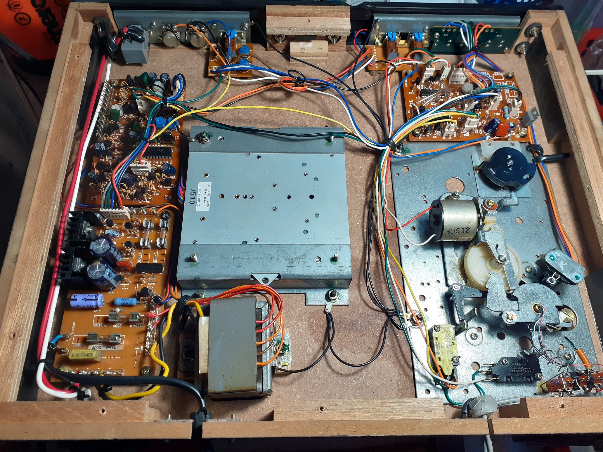

No to dla mnie same rebusy - ale chociaż wiedzy trochę nabędę. To fotka bebechów od spodu - cyknąłem przy zmianie na RCA.

Posty: 4199
Re: Odgłosy z wnętrza gramofonu gdy nie włączony.
No i? Jak nasłuchy? Jesteś w stanie określić, teraz gdy masz dostęp do bebechów, w którym miejscu lub co to hałasuje?

Post autor: andre »
Przecież widać co jest uszkodzone.Obok transformatora na płytce gdzie wchodzą przewody od włącznika jest taka zielonkawa plastikowa kostka.Ona jest uszkodzona,pękniecie widać na fotce.Wymień i po kłopocie.Jeśli boisz się odkręcać elektronikę i lutować od spodu to szczypczykami utnij nóżki i do tego co zostanie dolutuj nowy kondensator o tych samych parametrach.Do kupienia w sklepie elektronicznym lub na znanym wszystkim portalu aukcyjnym.

No jeszcze nie badałem tematu, bo fotka z zeszłego tygodnia gdy lutowałem nowe kable. Ale na 99% andre tak będzie bo jak stetoskopem osłuchiwałem to źródło trzasków w tamtym rejonie.
Miód na moje serce to możliwość zrobienia tego jak piszesz, bez odkręcania płytki.
