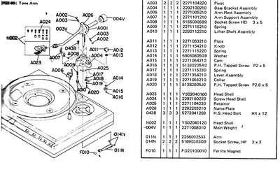

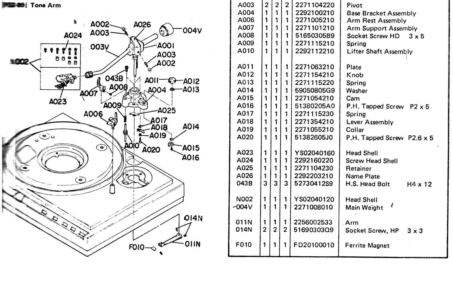

Przy okazji odkryłem jednak, że było już grzebane wcześniej :(. Odnalazłem jakieś 3 podkładki, których wg schematu brak i były prowizorycznie podłożone. Gramofon jednak już po zakupie sprawiał problem, bo musiał być przeciążony by grał. Dlatego trochę poszedł w kąt. Myślałem, że sam to ogarnę ale teraz to już tylko proszę o namiar na specjalistę...
No chyba, że ktoś coś jeszcze odkryje na podstawie fotek, które zamieszczam.
Tutaj schemat:

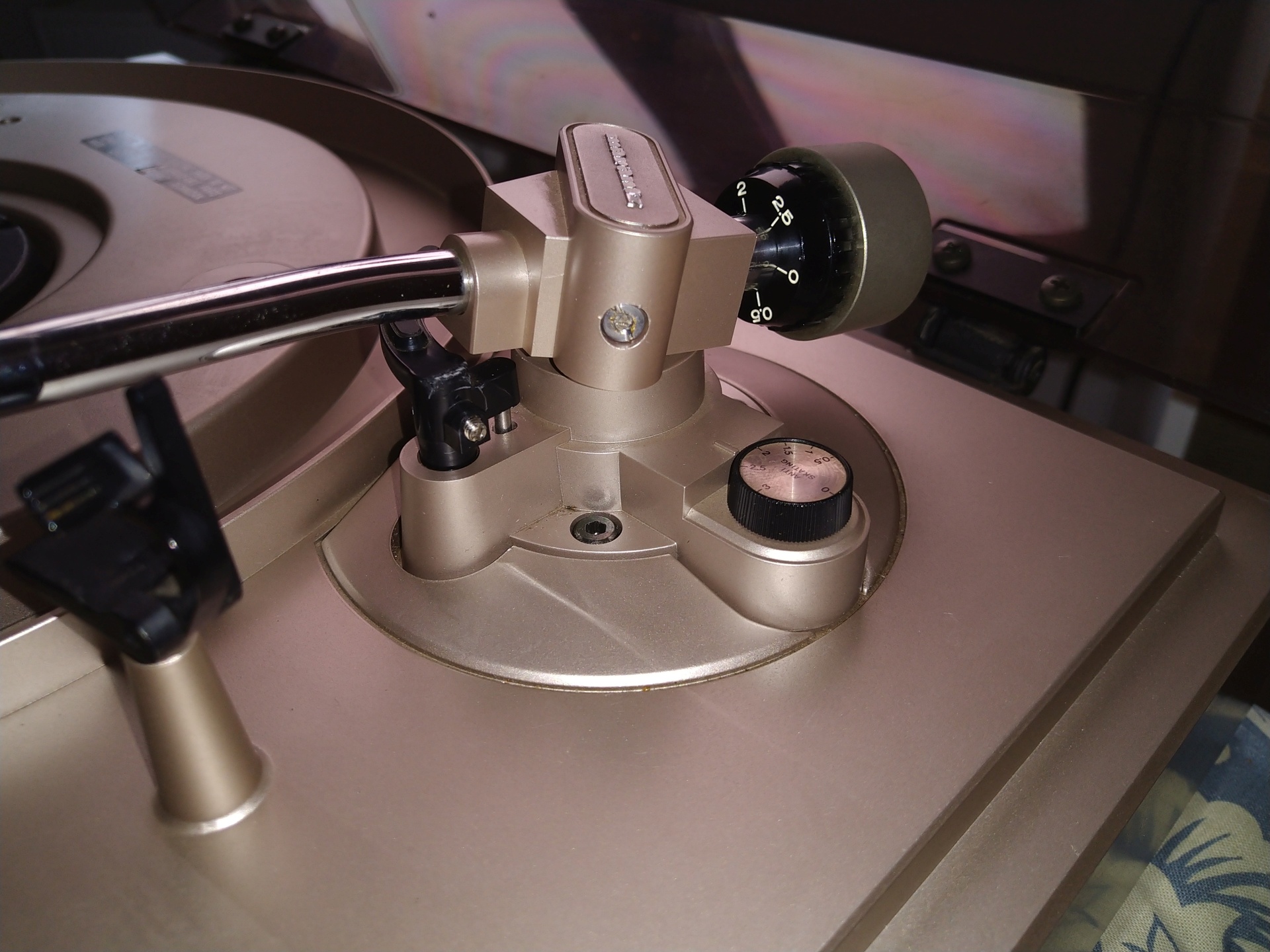

Tak to wygląda u mnie od góry:
a tak od dołu (kilka dużych zdjęć, więc wstawiam link):

wyjąłem zespół ramienia. Wydaje się, że nie ma tam łożyska. Dziwna konstrukcja. Ze schematu także nie wynika, by było tam łożysko...
Niemniej jednak chyba szukałem jednej przyczyny a wydaj się być to zespół :(. Igła latała jakby blokowało ją ramie i na tym się skupiłem.

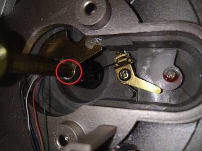

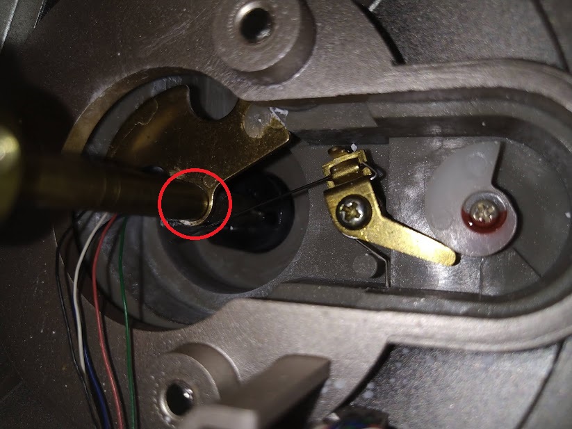

jedyne miejsce, w którym odbywa się obrotowa praca ramienia (pozioma) moim zdaniem jest w zaznaczonym na czerwono miejscu. Brak łożyska, praca metal o metal, jedyne co mogłem zrobić to nasmarować...
Marantz 6300, 6110, Dual 1239A
To nie jest możliwe. Gdzieś musi być łożysko toczne.

Moim zdaniem w tym modelu jest łożysko odpowiadające za regulację pionowego ruchu ramienia w formie dwóch metalowych przeciwległych wgłębień i dwóch zaostrzonych śrubek. To właśnie regulowalem.
Łożyska pionowego (odpowiadające za poziomą regulację) naprawdę nie widzę, cały obrót ramienia wykonuje ta zaznaczona ośka, oparta o zaznaczone mocowanie... Chciałbym, by bylo inaczej...

Mam także wrażenie, że to jedyny model w którym headshell jest wyżej niż górna część podstawy ramienia. Jakby talerz był za wysoki :(. Nie ogarniam tego.
