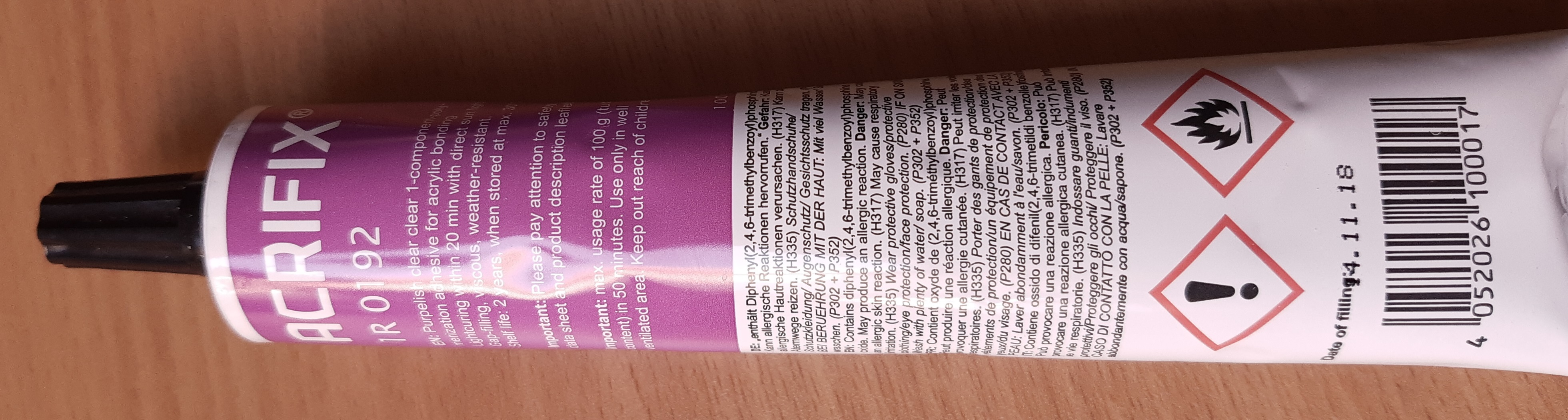

Mam do zaoferowania gdyby ktoś potrzebował klej do plexi - podobno profesjonalny - Acrifix 192:
Tuba użyta może w 1-2%. Jak ktoś ma potrzebę sklejenia pokrywy gramofonu - działa rewelacyjnie. Moja uwaga po użyciu - niestety klej jest mocno natychmiastowy, czas na poprawki w zasadzie nie istnieje. Dlatego trzeba mieć wszystko spasowane i przećwiczone na sucho - potem będzie za późno. Do tego ja klejąc moją pokrywę nałożyłem ciut za mało kleju - pokrywa trzyma super, ale gdybym dał trochę więcej to klejenie byłoby bardziej niewidoczne - szczelina wypełniona klejem staje się ładnie przezroczysta. Co prawda klej wówczas trochę wypłynie (ale nie spłynie - jest gęsty) i trudno go usunąć.
Można odebrać osobiście (okolice Łodzi) lub wyślę na koszt potrzebującego w dowolne miejsce w kraju. Prośba do ewentualnego zainteresowanego o puszczenie ogłoszenia dalej po użyciu :-)
