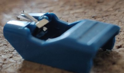

Kojarzę z kiedyś jakąś aukcję allegro japońskiego gramofonu z ADC VLM/XLM + jakaś no-name igła bez oznaczeń - może to to?
Oczywiście w takiej sytuacji trudno powiedzieć czy mamy do czynienia z mk2 czy mk3, bo po samym body wkładki trudno to rozpoznać.

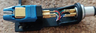

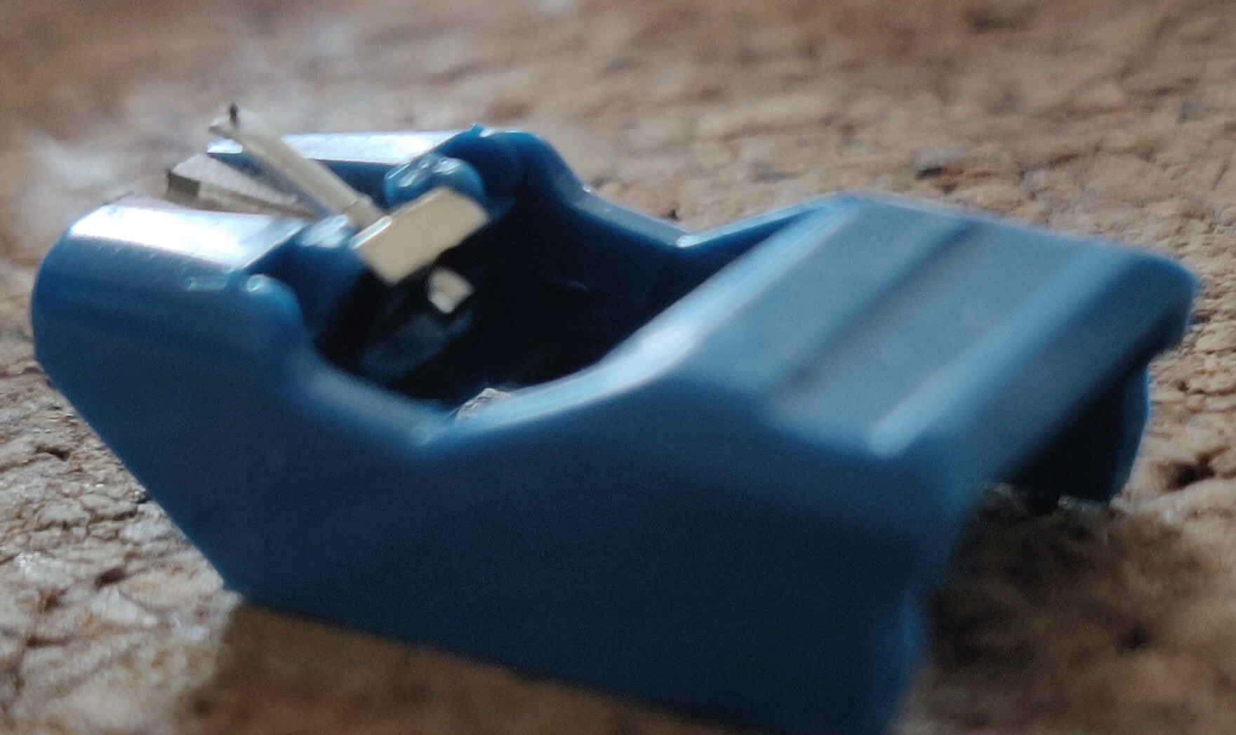

Tak to ta aukcja
Tak to wygląda
Przeciwwaga jest wykręcona do zewnątrz już prawie spada
Tak ta sama wkładka na moim sony

Czyli zbyt lekka kombinacja wkładka+headshell, skoro jest taki problem z wyważeniem.
Widać zresztą że koszyk to ADC LMG, a więc bardzo lekki.
Ten zamiennik przypomina igłę do ADC K8. Jest to raczej dość sztywna igła sferyczna. Nacisk 3g i wyżej wskazany.
Skoro nie jesteście w stanie wyważyć/doprowadzić do 0g to waga do weryfikacji siły nacisku jest konieczna przy takich eksperymentach.
To zależy co to znaczy "słabo", ale generalnie ta igła to najbardziej bieda opcja jaką da się wstawić do tych wkładek więc lepiej myśleć o wymianie.
