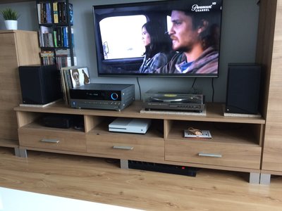

Mam od pewnego czasu pewien problem ze sprzętem. Na początek skład zestawu:
- amplituner stereo Harman Kardon HK3380
- gramofon Metz Mecasound TX 4963 z wkładka SHURE M91MG (protoplasta Nec AUP-8300E)
- kolumny KEF Coda 8
Gramofon podłączony pod wejście phono poprzez 2xRCA (stosunkowo porządne kable)
Teraz o samym problemie - w czasie grania na jakieś 60% mocy wszystko jest ok, później od ustawienia -10dB wzwyż na amplitunerze głośniki zaczynaja rezonować i membrany skaczą coraz mocniej. Koniec końców igła zaczyna przeskakiwać. I teraz moje pytanie - czy to może być wina zużytej igły? Zamówiłem igle N91ED od Wamat’a. Testowałem już różne ustawienia siły nacisku i AS - zawsze to samo. Kolumny i gramofon stoją na granitowych podstawach podklejonych piankowymi podkładkami. Podobnie kolumny są odseparowane od podstaw takimi samymi podkładkami (w drodze do mnie są podkładki gumowe aczkolwiek nie sadze ze to wina rezonansu bo kładąc rękę na gramofonie nawet po podkręceniu basu nie ma nawet śladu drgań).
Druga sprawa jaka mnie intryguje to ustawienie AS. Aktualnie mam nacisk 1,5g i AS 1,5. Ustawiałem AS na pustej płycie i o ile na jej środku igła ładnie trzyma się punktu, to na jej początku lekko ciągnie do wewnątrz a im bliżej labeli tym bardziej ucieka na zewnątrz. Tak być powinno?
Reasumując - skąd rezonans na kolumnach? Jest opcja ze to wina igły która może być zużyta czy raczej szukać winy gdzie indziej?

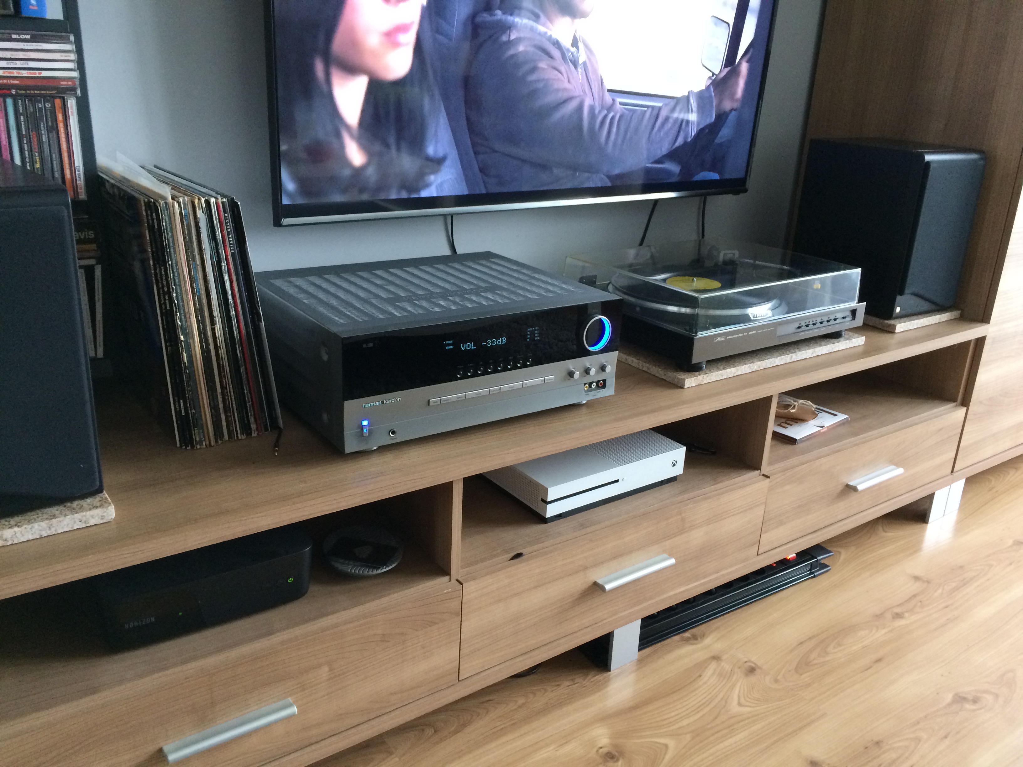

Dołączam foto zestawu i z góry dziękuje za wszelka pomoc.
Arek

Zdejmij te kolumny z szafki to przestanie się wzbudzać.

Dokładnie tak jak Zbyszek powiedział. Jeśli nie masz takiej możliwości to pozostaje Ci półka pod gramofon przykręcona do ściany, pewnie po lewej stronie TV.

Arkadius88, twoja ręka nie jest tak delikatna jak igła i jej skomplikowana budowa. Drgania są, a ty ich nie czujesz. Też mam tak w sypialni, muszę ciszej słuchać, takie warunki lokalowe

Coś takiego zda egzamin? Powinno się zmieścić ale odległość od ściany będzie praktycznie zerowa...

Lepiej powiesić gramofon na ścianę.

Może by spróbować postawić kolumny na igłach/kolcach?

Kolce idealnie przenoszą drgania. Jak już to elastomerowe nóżki albo pumeks.
Kolce służą do stawiania kolumn na grubym dywanie. Do niczego innego.

Albo guma antywibracyjna z castoramy. Ale zasadniczo kolumny nie powinny stać na jednej półce z gramofonem i tyle.

A ja jeszcze wspomnę o masie plastycznej blue tack
Ale fakt, te kolumny nie powinny tam stać.

Powierzchnia styku kolca z podlozem jest mala to jak moze idealnie przenosic drgania? Owszem sa sztywne aledrgania sa mniejsze. Najlepszym wyjsciem to standy i przed szafke

Nieprawda! Im większe ciśnienie, tym większe tłumienie pomiędzy ośrodkami. Dlatego kolumny postawione na kolcach będą mniej przenosiły drgania na podłoże niż postawione "na płasko".
