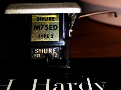

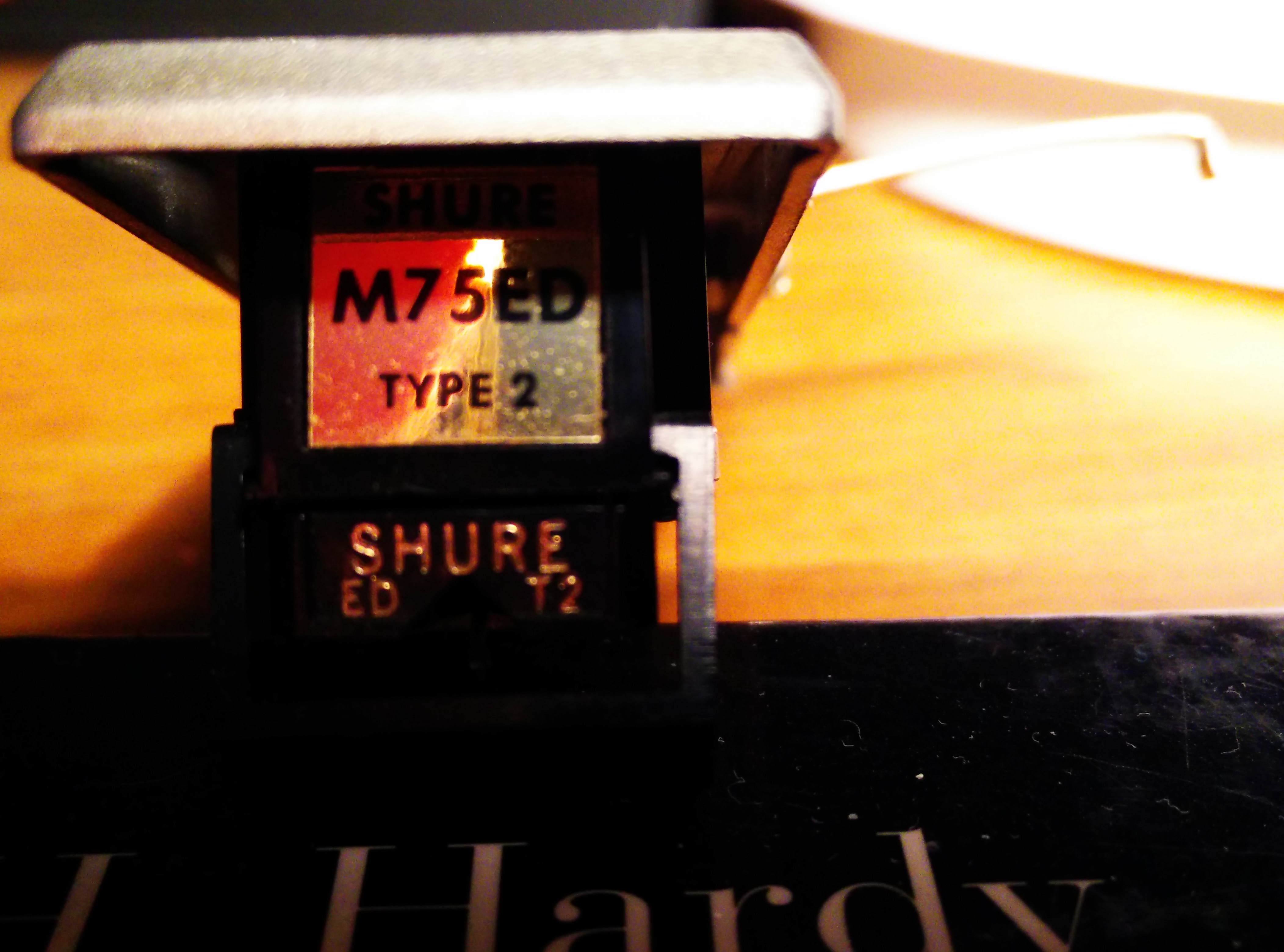

Zakupiłem do kolekcji CEC 5200 ze szczurem M75 ED i igłą ED Type 2.
Gra to w starym dobrym stylu – podoba mi się to brzmienie zwłaszcza do starych płyt z klasyką rocka.
1. Pytanie nr. 1 – jaką nową igłę najlepiej zakupić? tzn. wiem, że Shure N75ED type2, ale czy np. pasuje też N 75 D? np. taka https://allegro.pl/n-75-d-igla-gramofon ... 93322.html
lub N 75 ED np. taka https://allegro.pl/n-75-ed-igla-gramofo ... 40851.html
https://allegro.pl/oferta/n-75-ed-igla- ... 7694311504
czy też warto zakupić takie coś ?https://www.thakker.eu/en/replacement-s ... us/a-9468/
czy tak igła https://www.thakker.eu/en/needles/n-75- ... us/a-5541/
To to samo, co wyżej wskazane na allegro?
są też takie rzeczy - https://www.lpgear.com/product/eSHN075HET2SAS.html
nieprzystające cenowo do wspomnianego zakupu, – ale co o tym sądzicie?
Możecie mi polecić niedrogą wkładkę MC do wspomnianego CEC-a, ponieważ mam w drugim wzmacniaczu właśnie preamp MC ( tylko MC) w Naim Nait 3 i chciałbym spróbować jak to zagra, ale nie wydać góry pieniędzy. Ogólnie nie mam doświadczenia w świecie winili, ale ów świat coraz bardzie mnie wciąga i czuję, że przepadłem. Wcześniej słuchałem na audio technica at120e i to inne granie niż szczur, ale też mi się podoba.

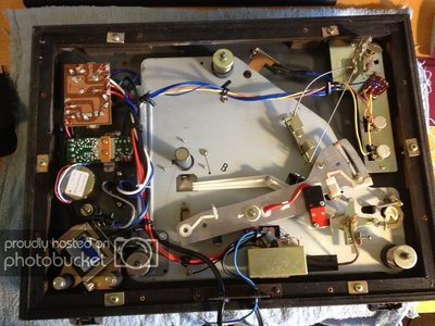

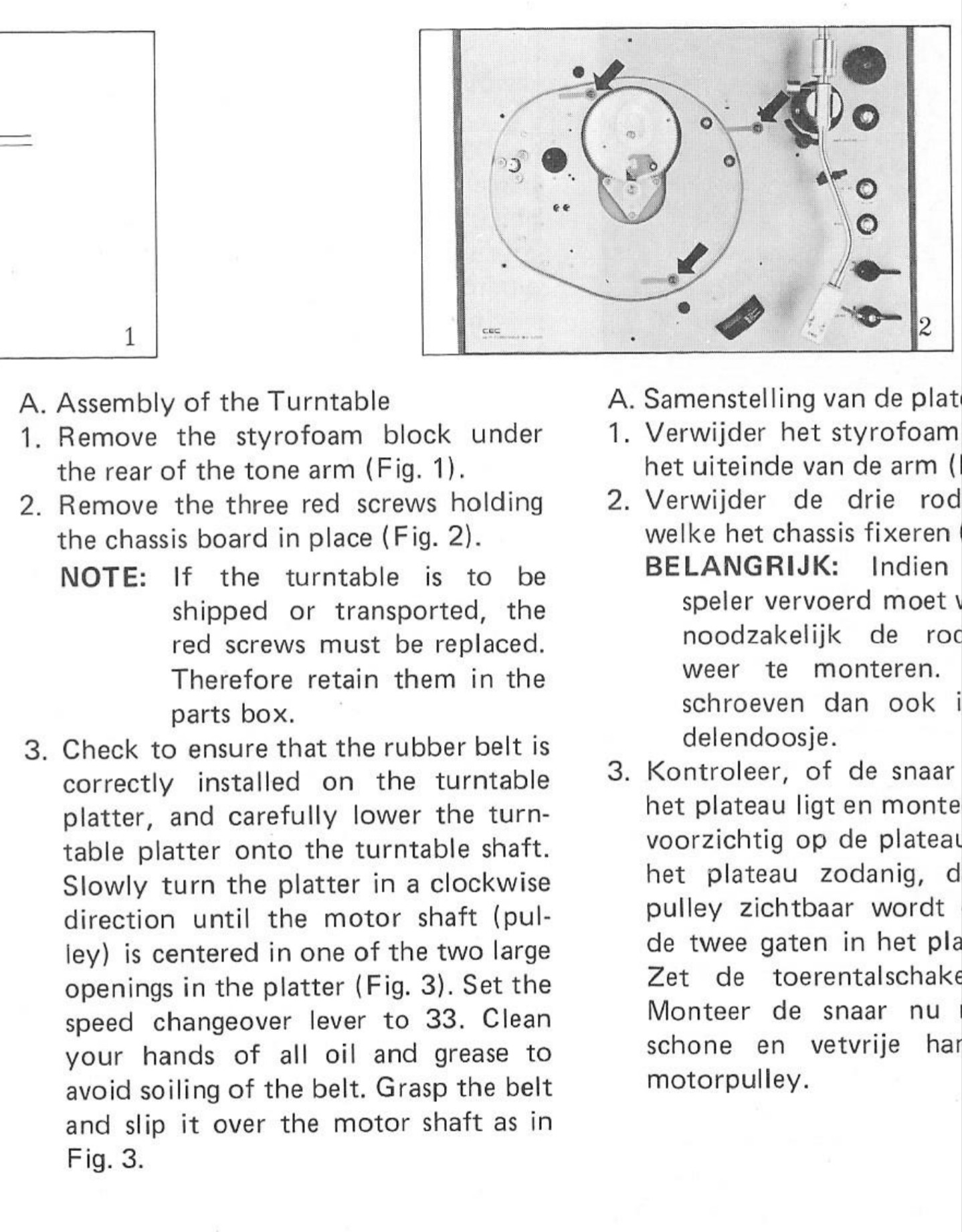

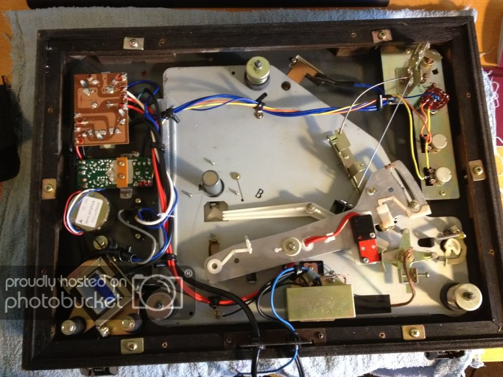

2. Pytanie nr. 2 – gramofon ustawiony gra całkiem miło dla ucha ( chce się słuchać). Wszystko działa poprawnie. Automatyka po regulacji działa poprawnie. Zauważyłem jednak jedna nieprawidłowość? i tu właśnie pytanie czy to nie prawidłowość. Cały mechanizm zawieszony jest na 3 sprężynach z gumowymi podkładkami jak na załączonym zdjęciu. Zauważyłem na filmach na YouTube, że mechanizm ten pływa na tych sprężynach jak np. tu https://www.youtube.com/watch?v=SjadHdG5Eps&t=13s
Mój tak nie ma – sprężyny są sprawne ( same w sobie działają) natomiast całość mechanizmu jest sztywna tak jakby była zablokowana. Czy może jest gdzieś jakaś blokada np. na czas transportu, o której nie wiem. A może gramofon może działać, jako sztywny bądź z zawieszeniem pływającym i jakiś rodzaj śruby wewnątrz to zmienia.
Jeżeli są tu użytkownicy takiego gramofonu ( a na pewno są) to proszę o podpowiedź.

Więcej pytań zapewne pojawi się w trakcie użytkowania. :) Zdjęcie wnętrza nie jest moje ale daje pogląd o zawieszeniu.

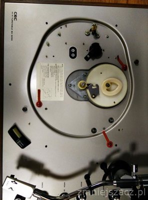

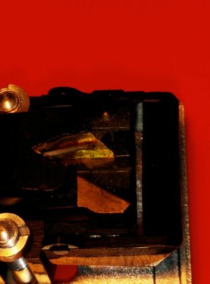

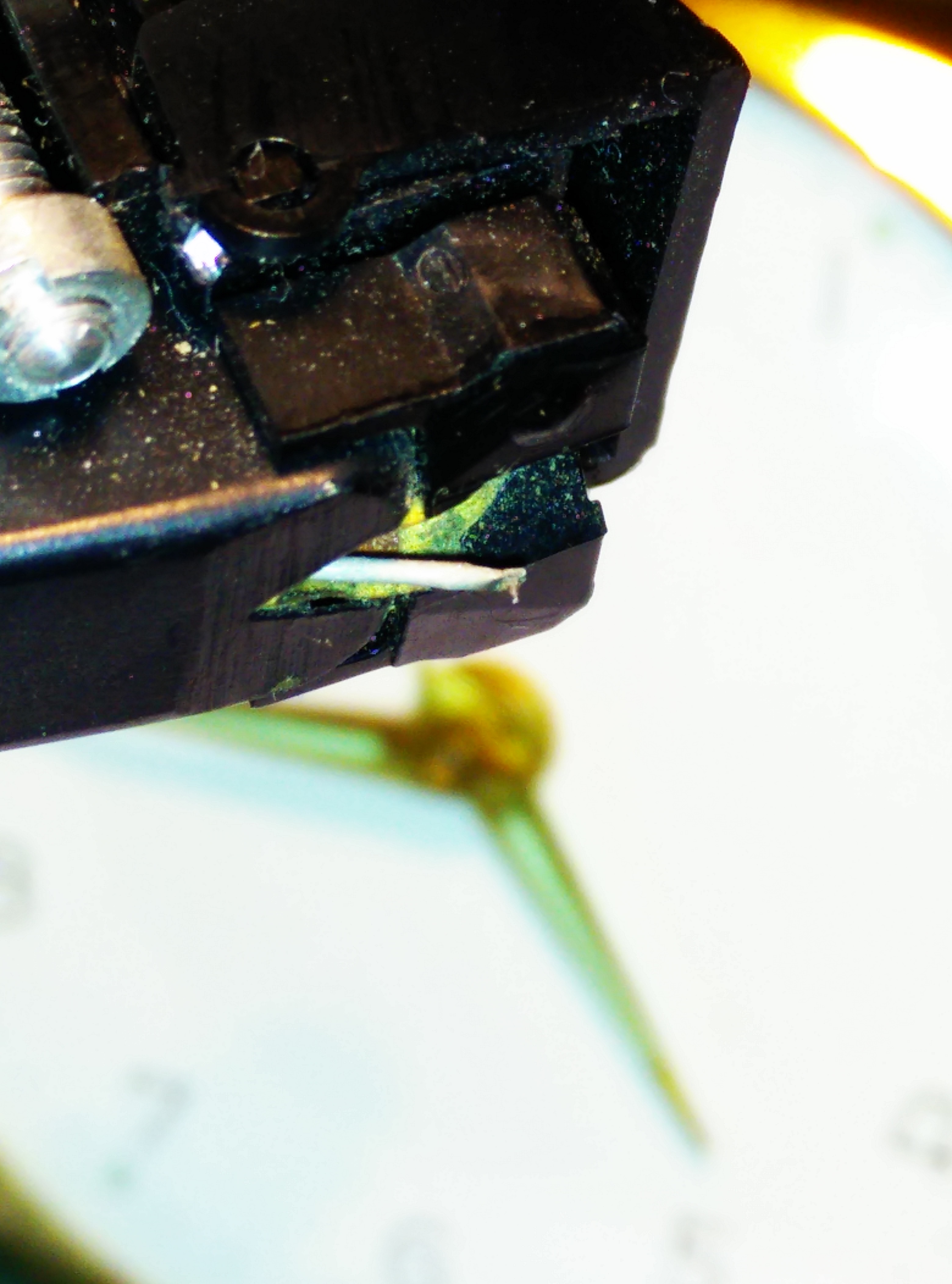

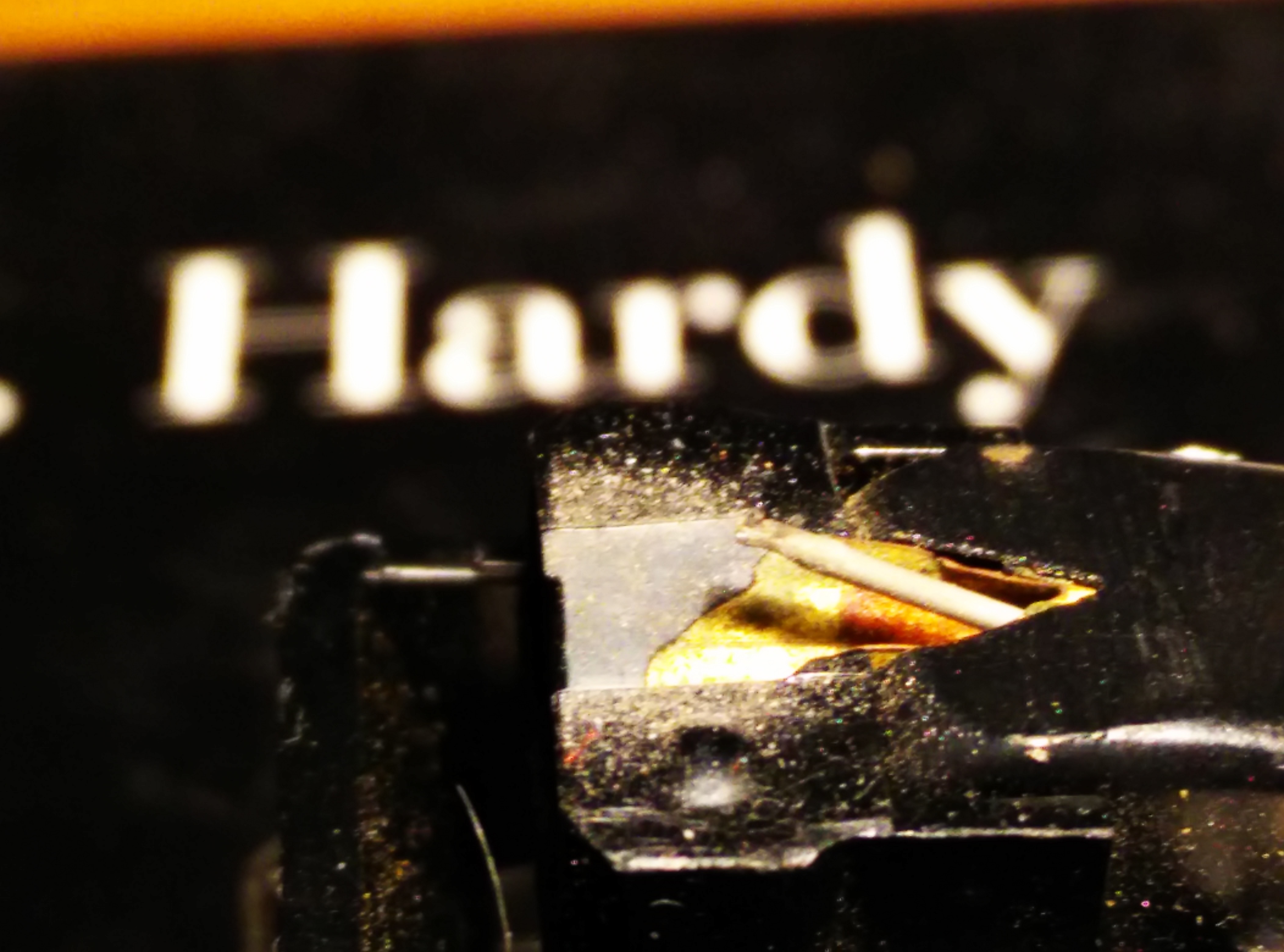

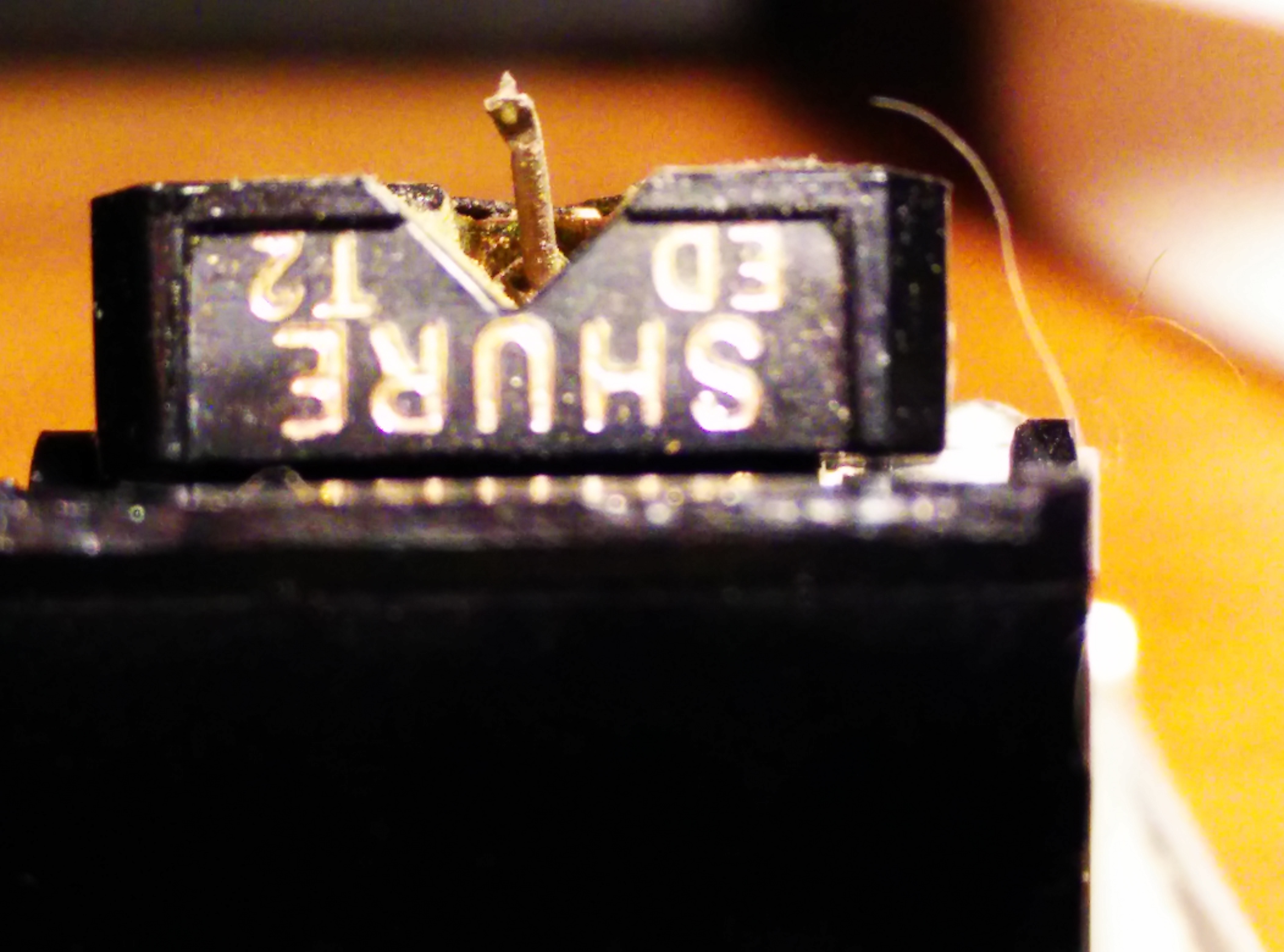

I trochę zdjęć mojej zdezelowanej igły która o dziwo gra naprawdę dobrze.

Zapewne są jakieś śruby blokujące zawieszenie na czas transportu. Zdejmij talerz (uważaj na pasek!) i tam poszukaj albo zapodaj zdjęcie na forum. Pozdrawiam. Marek.
Warto się zaopatrzyć w manualna i serwisówkę.
Sa 3 czerwone śrubki zabezpieczające.
Punkt nr. 2.

Co do pytania 3 – powinienem je skasować, aby nie pokazywać swojej ignorancji .

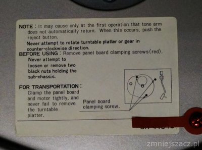

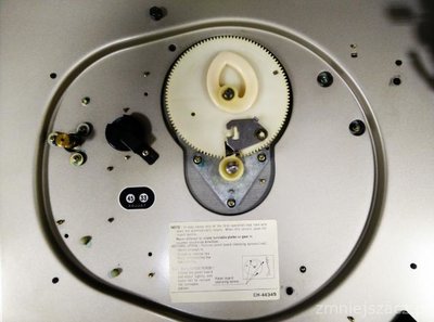

Nie zrobię tego – może jednak się komuś przyda ta odpowiedź. Chwilę po wysłaniu tego postu przymierzyłem się jeszcze raz do poszukiwań śrub blokujących zawieszenie i doznałem olśnienia po przeczytaniu naklejki po zdjęciu talerza:). ( jak mówią lepiej późno niż wcale).

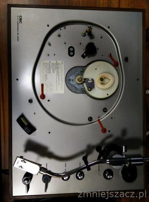

Zdjęcia z operacji blokada poniżej ( to te trzy śruby z czerwonymi podkładkami):

Dzięki za podpowiedź - w miedzy czasie odkryłem tajemnicę :) serwisówke już mam ale mam też całe mnóstwo książek do przeczytania i na chęciach się kończy. Ale tak od tej książki powinien był zacząć czytanie...
