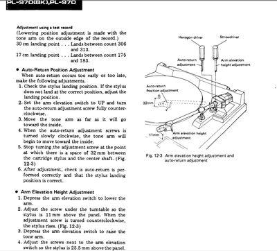

Zostałem posiadaczem gramofonu Pionner PL-970 jest to mój pierwszy gramofon i mam jedno pytanie. Ramie nie zawsze wraca na końcu płyty , to znaczy wraca tylko nie na wszystkich płytach. Czym to może być spowodowane? Coś trzeba sprawdzić/wyregulowac? Nie znalazłem żadnego manuala w necie do tego gramofonu, macie może taki manual gdzieś dostępny?

Podnieś talerz - może tam się kryje śruba regulacyjna.
A jak nie to musisz go rozkręcić od spodu i zobaczyć jak mechanizm działa.

hehe tak zgadza sie znalazlem za 5 dolcow, jak nikt nie ma to wykupie to nie problem.
Sprawdze manual jak bdzie informacja jak to wyregulowac to się podziele.

https://images-eu.ssl-images-amazon.com ... y01S-L.pdf
tu masz 990, nie wiem czym się różnią, no ale blisko może Ci się przyda.

Dzięki, ale lepiej by było wrzucić po prostu PDF albo screenshot jako załącznik do posta.
Fotka z tinypic kiedyś zniknie

Wrzucone w załączniki razem z calym manualem.
- Załączniki
- PL-970.pdf
- manual
- (1.7 MiB) Pobrany 55 razy
