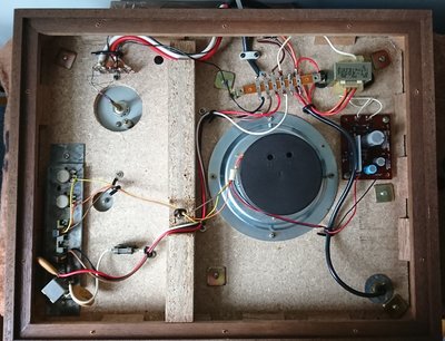

Przynajmniej plintę wyczyści się dokładnie :)
Chyba nie dotknięty ręką ludzką od 1975r.

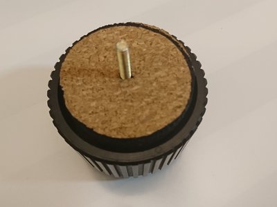

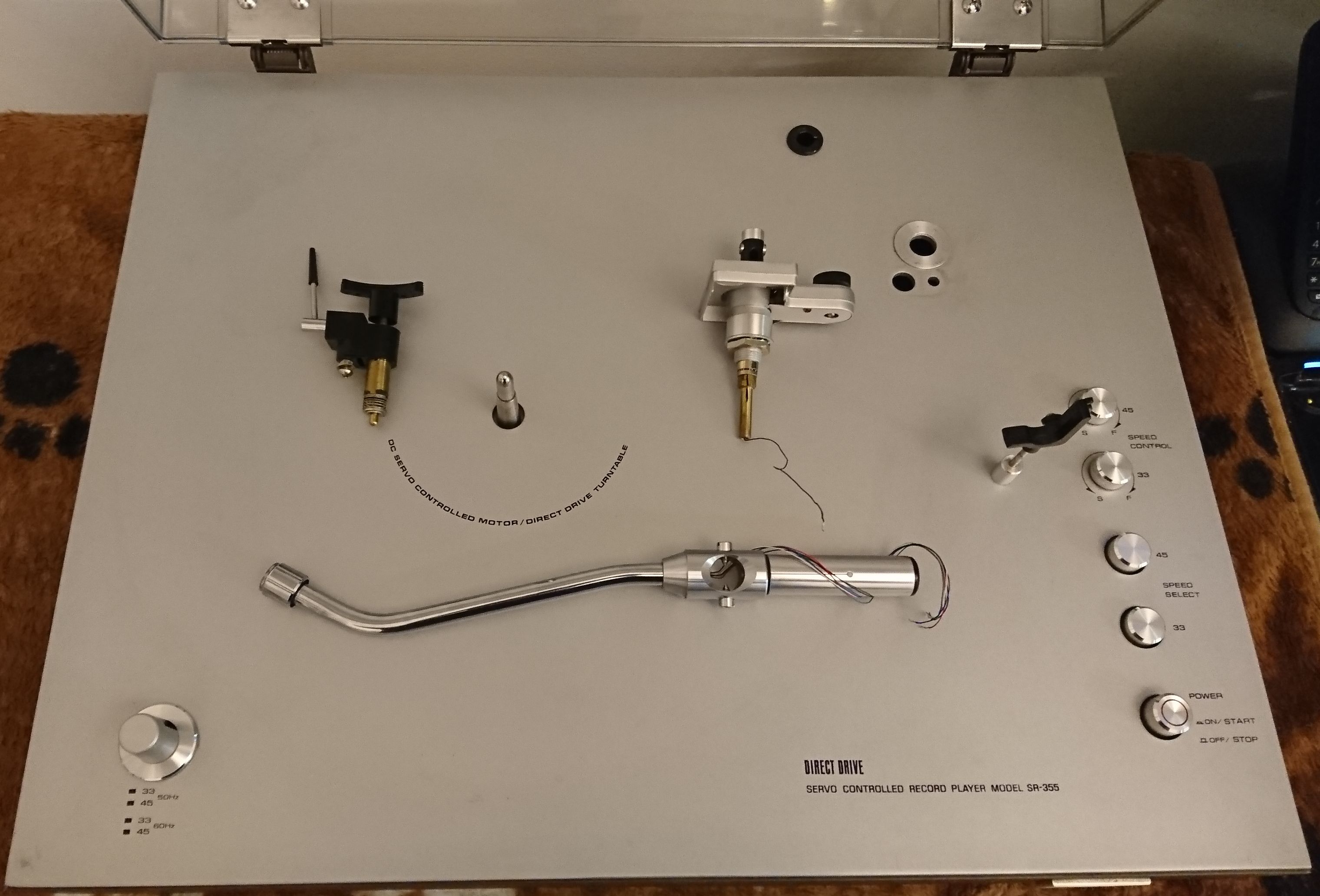

Wracając do tematu miał kilka mankamentów:

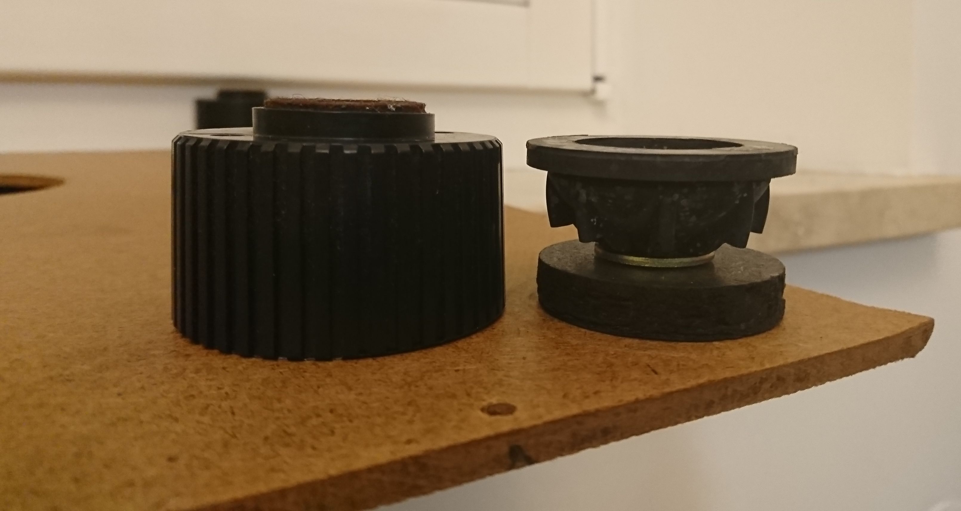

Spadająca osłona z jednej nóżki ( i od tego się zaczęło)

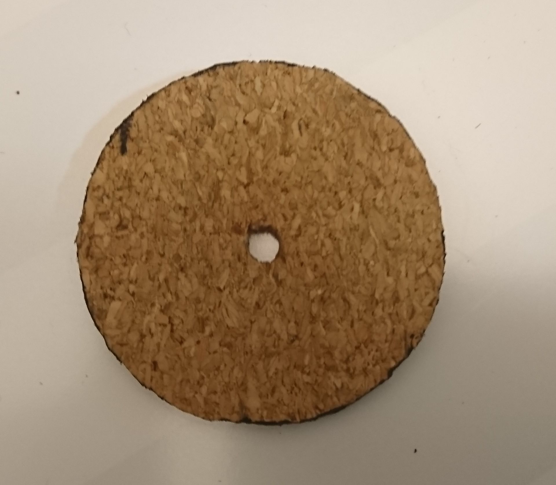

Potem się okazało że gramofon opiera się na tych plastikach na sztywno (pewnie te gumowe elementy lekko siadły), wiec wyciąłem krążki z korka i umieściłem je między oryginalnym krążkiem a spodem obudowy wszystko poszło jakieś 3 mm w górę jest super :dance:

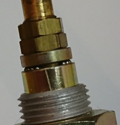

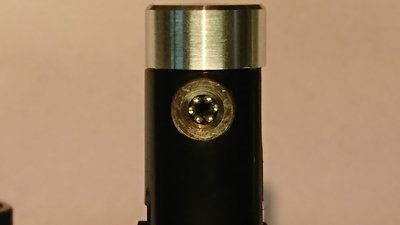

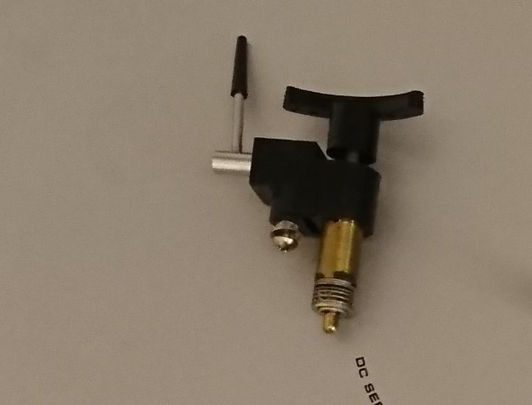

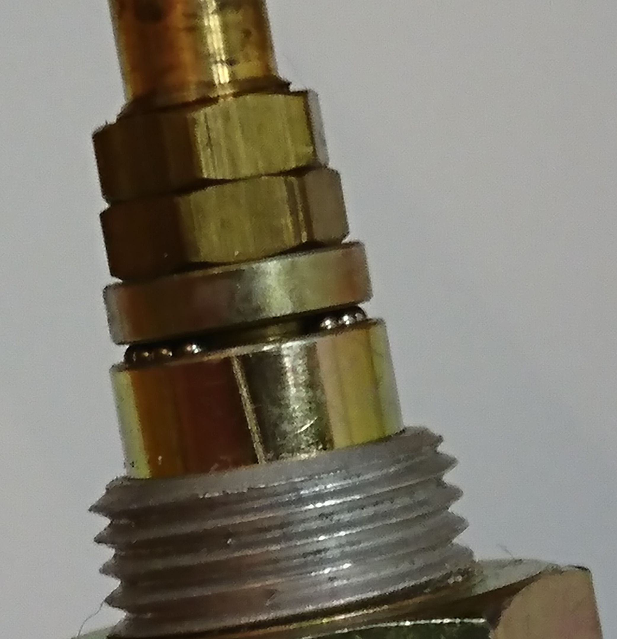

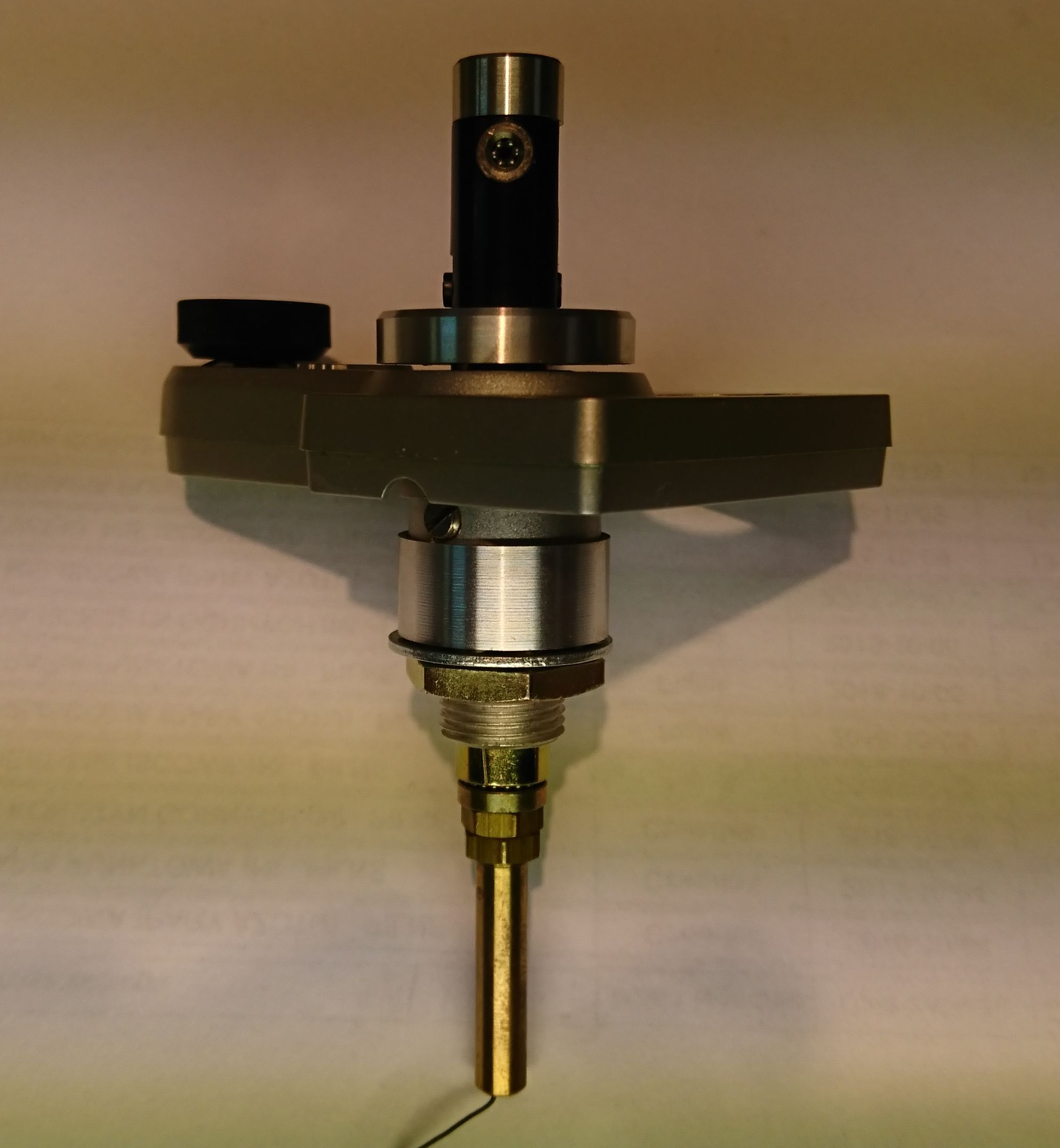

Pozostaje jeszcze luz na pionowej osi ramienia, i tu moje pytanie?

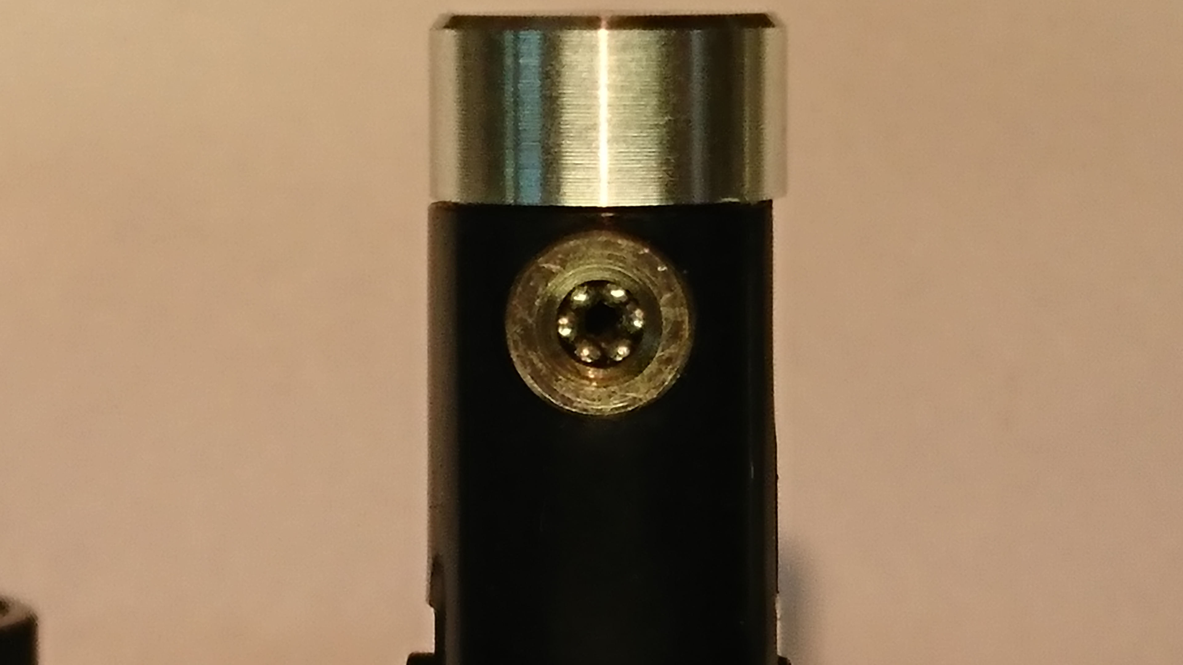

Czy kulki mają być na całym obwodzie łożyska czy nie (po ściśnięciu ich występuje taka szczelina).
Nie wiem co jest jeszcze na górze bo nie rozebrałem jeszcze ( i czy jest sens je rozbierać czy tylko zniwelować luz na całości)
I czy po tym zabiegu czymś je nasmarować (nie mam w tym doświadczenia), a jak to czym.
Wyglądają jakby nigdy nie miały żadnego smaru
A w te łożyska coś zaaplikować.
