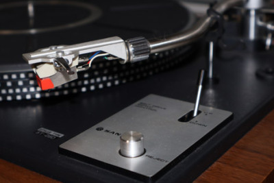

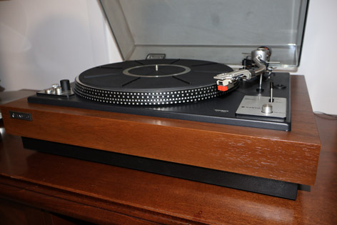

Nie widziałem tego gramofonu na oczy, więc poniżej tylko to co udało się na szybko znaleźć/wywnioskować.
Jest to gramofon z napędem paskowym, półautomatyczny (czyli ramię cofa się po zakończeniu płyty) z ramieniem w kształcie litery S. Wygląda podobnie to TP625, dla którego dostępna jest instrukcja oraz serwisówka:
https://www.vinylengine.com/library/sanyo/tp-625.shtml
TP 725 jest wyższym modelem, w przeciwieństwie do TP 625 ma możliwość regulacji obrotów (pitch control) i stroboskop. Regulacja antyskatingu (kompensacja siły dośrodkowej ramienia) może być w tym modelu problematyczna. Odpowiada za nią mały odważnik po prawej stronie, ale nie wiem czy jest tam jakaś skala. Może być po prostu ustawiony fabrycznie na wartość standardową dla dostarczanej wkładki wkładki.
Generalnie gramofon wygląda przyzwoicie. Pan Internet twierdzi, że producentem jest CEC, która to firma ma dobrą opinię wśród gramofoniarzy.
