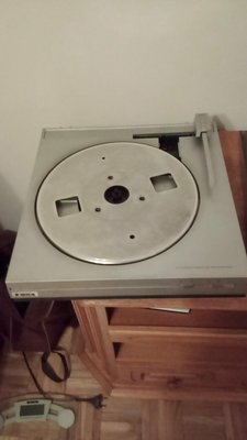

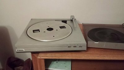

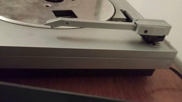

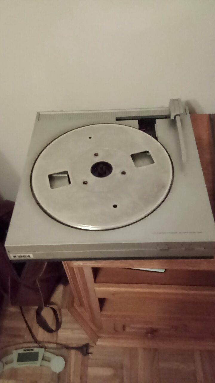

Tak wygląda to jeśli chodzi o zewnątrz. Ta klapka obok ramienia jest ściągnięta bo rozbierałem go do czyszczenia.
Oprócz tego jest guma na talerz i pokrywa. Jeśli chodzi o ramie to wszystko co było, nic nie ściągałem. Jeśli jeszcze potrzebujesz
jakichś konkretniejszych zdjęć to mów jakich to dorobię. Dzięki za już poświęcony czas i ten poświęcony w przyszłości.
Pozdrawiam
Posty: 16840
Re: Tensai TD 885-L
Automat tangencjalny. Brak wkładki, trudno powiedzieć czy ramię/mechanizm będzie działało poprawnie lub w ogóle.
Manual by się przydał.
Wejdź na vinylengine, zaloguj się i wpisz swój model w wyszukiwarkę "turntable", obawiam się że może nie być manualu - jest do TD855B ale to inne ramię. Natomiast na stronie Tensai jest dział manuali, jednak strona się ciężko bardzo ładuje - przynajmniej u mnie.
Posty: 45479
Re: Tensai TD 885-L
Aj, jak wpisałem w google images model gramofonu to wyskoczyło mi coś innego niż teraz pokazujesz, także dobrze że teraz mamy zdjęcia :)
Wygląda bardzo podobnie do Akai AP-A50
https://www.vinylengine.com/library/akai/ap-a50.shtml
