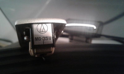

Zdjęcie wkładki ... nie mam pojęcia co to jest ale wiem, że jest od dawna. Gramofon kupiłem wraz z kładką w pewnym komisie ... za 150 zł :)

To jest de facto Audio Technica AT-10, czyli igły od AT-10, 11 i 12 będą do niej pasować, to jest wydatek rzędu ~60PLN za eliptyk (ATN-12), tak że polecałbym wymienić igłę na nową, skoro stara ma nieznany przebieg to pewnie jest zjechana...
więcej o wkładce tutaj: viewtopic.php?f=12&t=374

Będzie to mieć sens, ale myślę że na start najlepiej kupić nową igłę do wkładki którą już masz, posłuchać jej i wyrobić sobie opinię. Będziesz wiedzieć czy Ci się jej brzmienie podoba czy nie, czego jest w za mało, a czego za dużo i wtedy będzie nam też łatwiej coś Ci doradzić.
