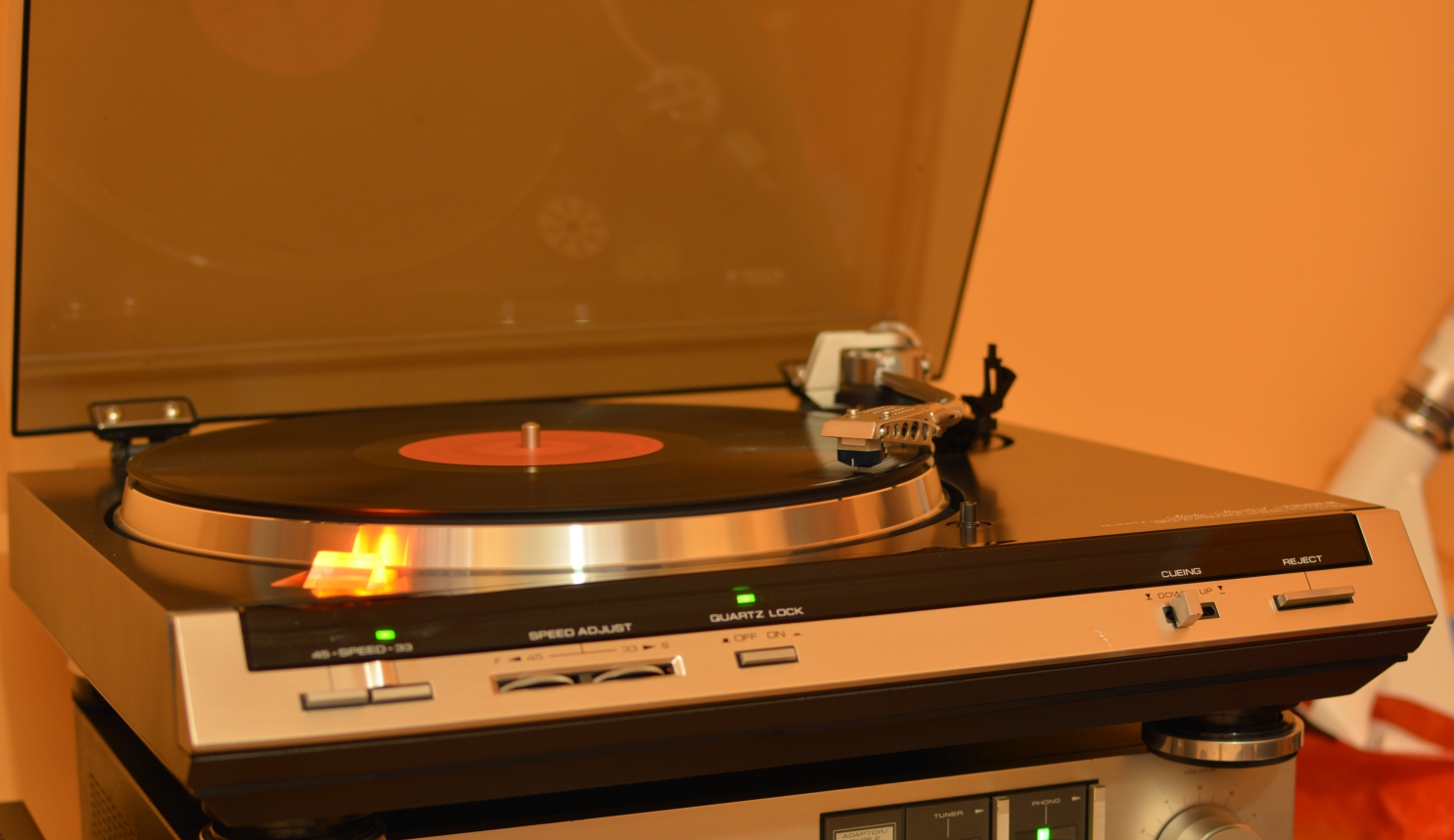

a tak of topik wiecie może po co jest ten kawałek plastiku wystający z prawej strony talerza ? jest centralnie pod igłą jak się ustawi nad nim ramię :think:

g00blin pisze: jest centralnie pod igłą jak się ustawi nad nim ramię
Najprawdopodobniej do sprawdzania/regulacji pozycji wkładki/overhangu

Sindsoron pisze: Najprawdopodobniej do sprawdzania/regulacji pozycji wkładki/overhangu
Tak jest.
Jak zmieniasz wkładkę to musisz wiedzieć w jakiej pozycji powinna ona być zamocowana w koszyku. Ten plastik pomaga.
Igła powinna znajdować się centralnie nad nim - wtedy masz poprawne fabryczne ustawienie overhang.

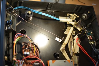

Witam. Rozpiszę się troszkę więcej jeśli ktoś ma ochotę przeczytać :).

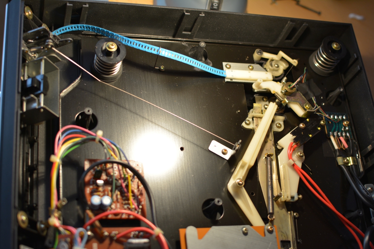

A oto przyczyna mojej udręki :)

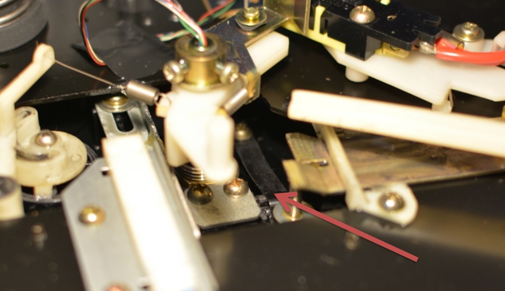

Tu natomiast widać jak ta krzywa która jest na końcu dźwigni pracuje z płaską sprężyną. Co pozwoliłem sobie zaznaczyć czerwoną strzałką.
Całym problemem było to, że "krzywa wychodziła poza skalę" w trakcie obracania dźwigni i dlatego sprężyna zeskakując z uderzała w windę. (błagam tylko nie zabijcie mnie za te dziwolągi językowe). i tu przyznam się, że nie było to nic takiego trudnego do naprawy i z czym nie poradziły by sobie super specjalistyczne narzędzia których użyłem hehe. Aha po poprawieniu dźwigni użyłem tych śrubek przy widzie pozwalających wyregulować wysokość jej pracy bo ta się nieznacznie zmianiła.
Nie ma tu żadnej filozofii i wystarczy odrobina cierpliwości i spokoju. Ponadto pochwalę się, że gramek w środku bajka wygląda jak nowy i raczej nikt nie ingerował w jego środek.
