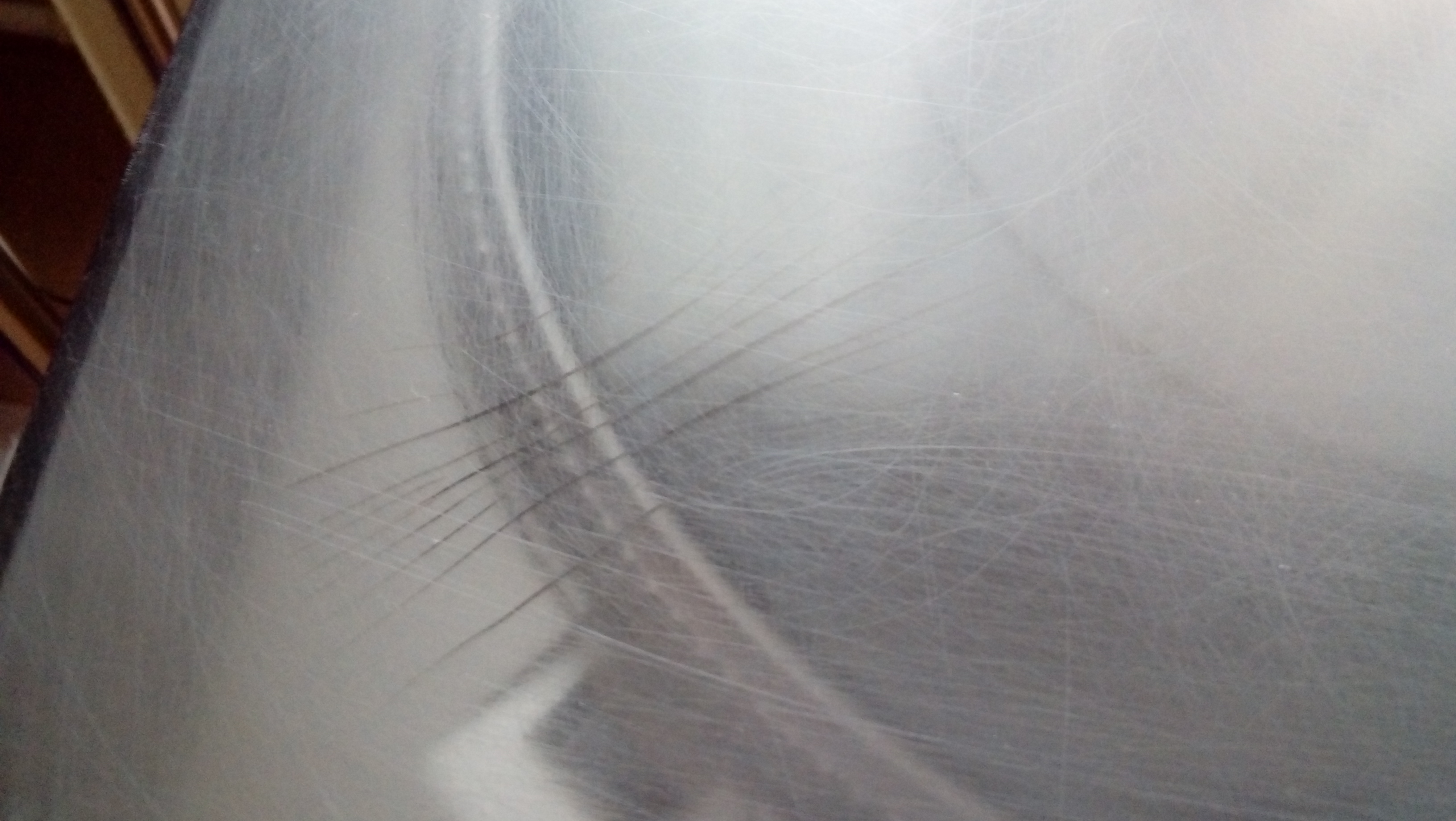

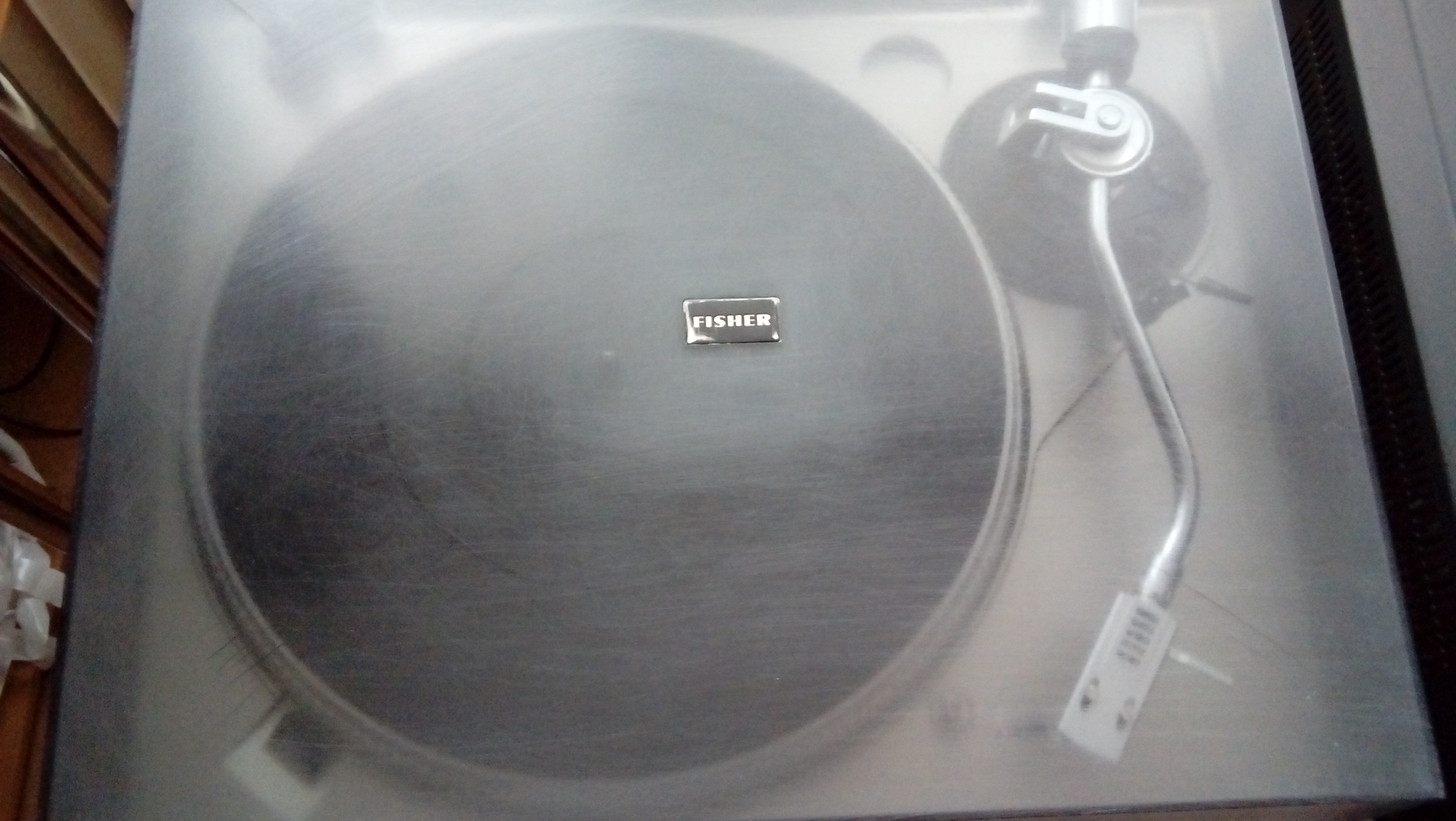

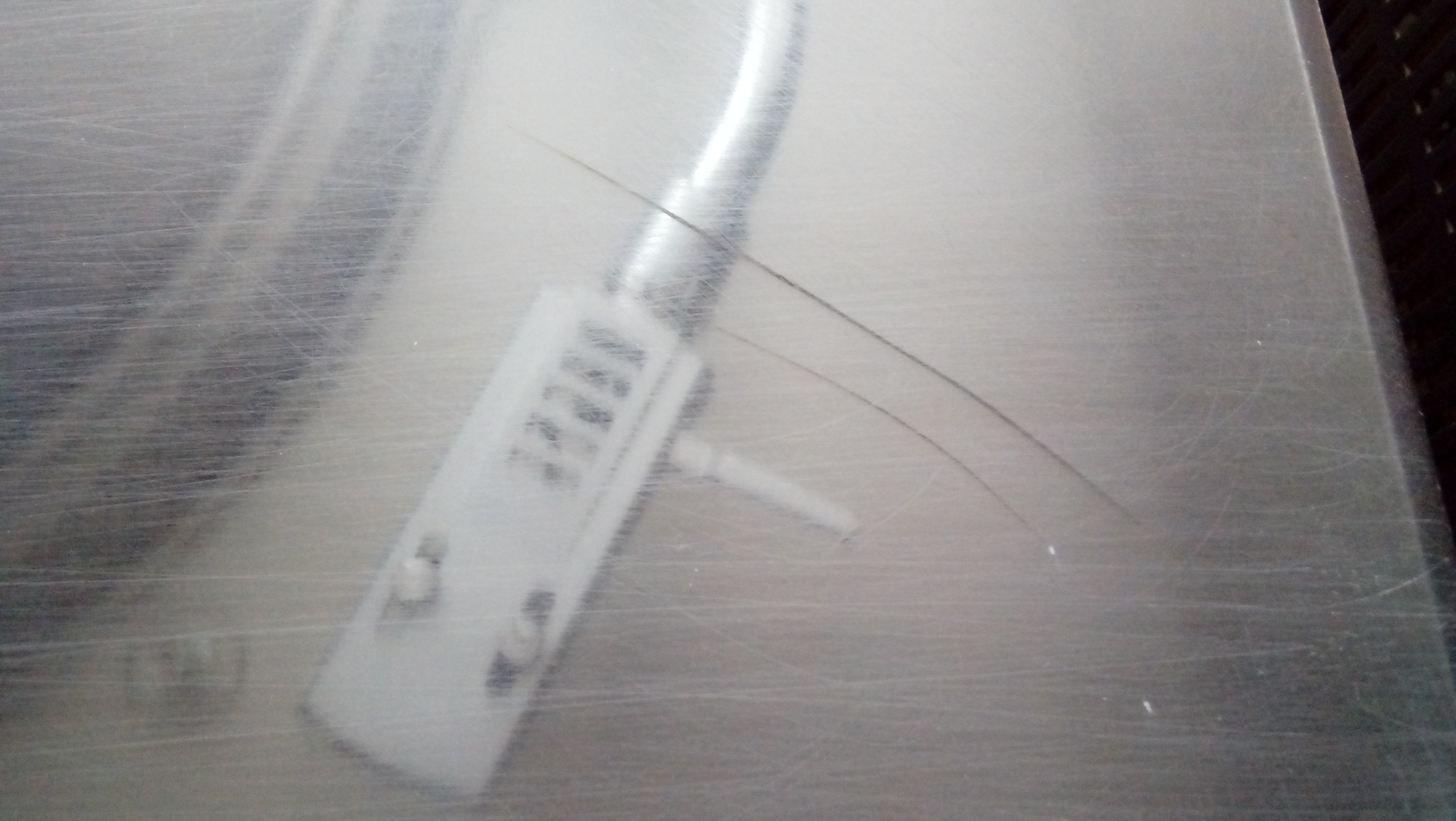

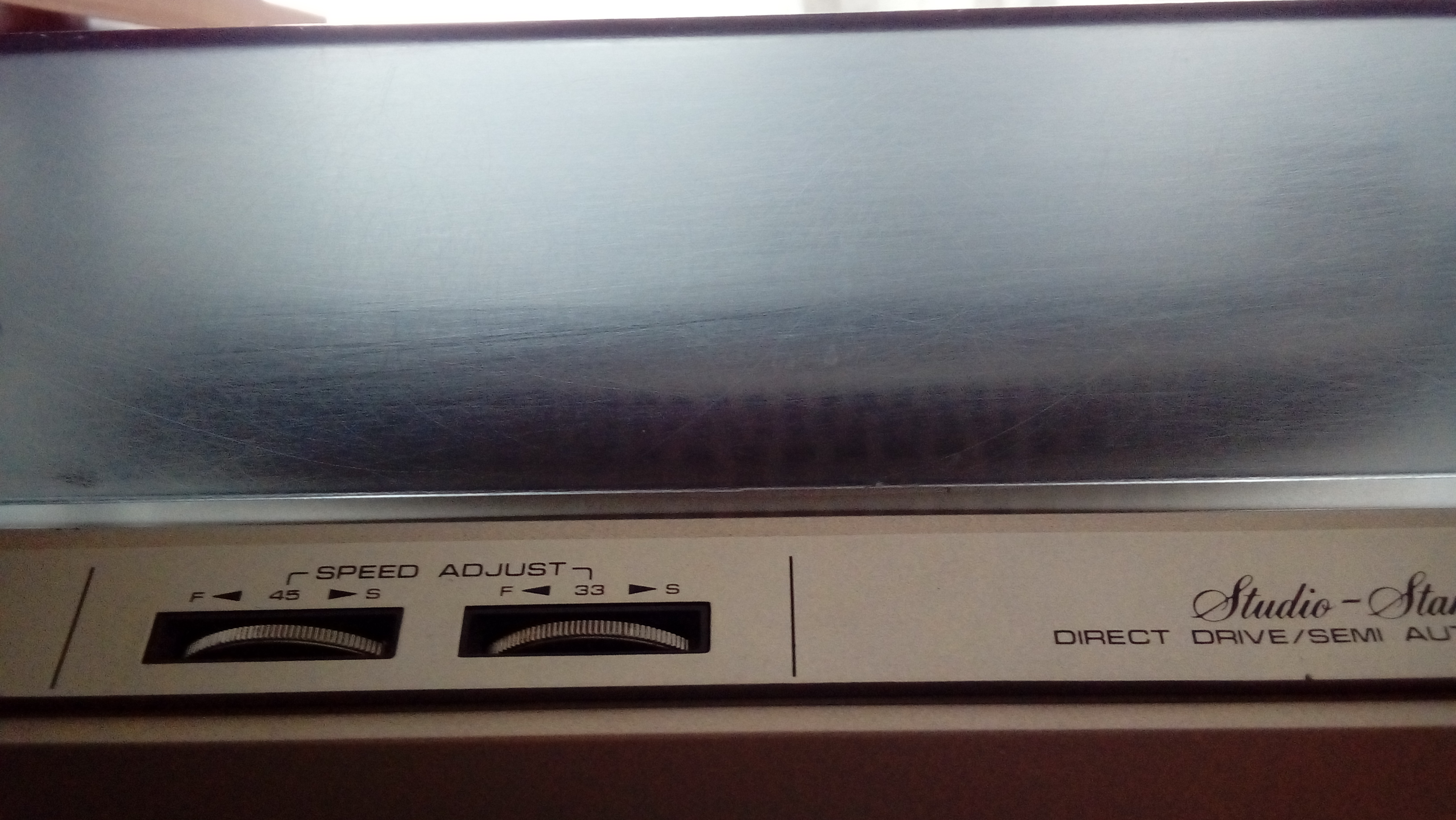

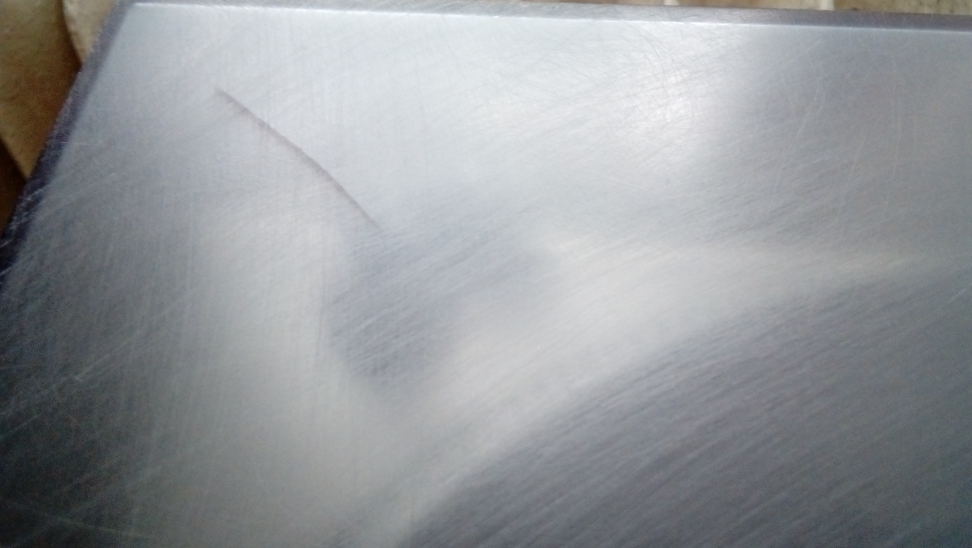

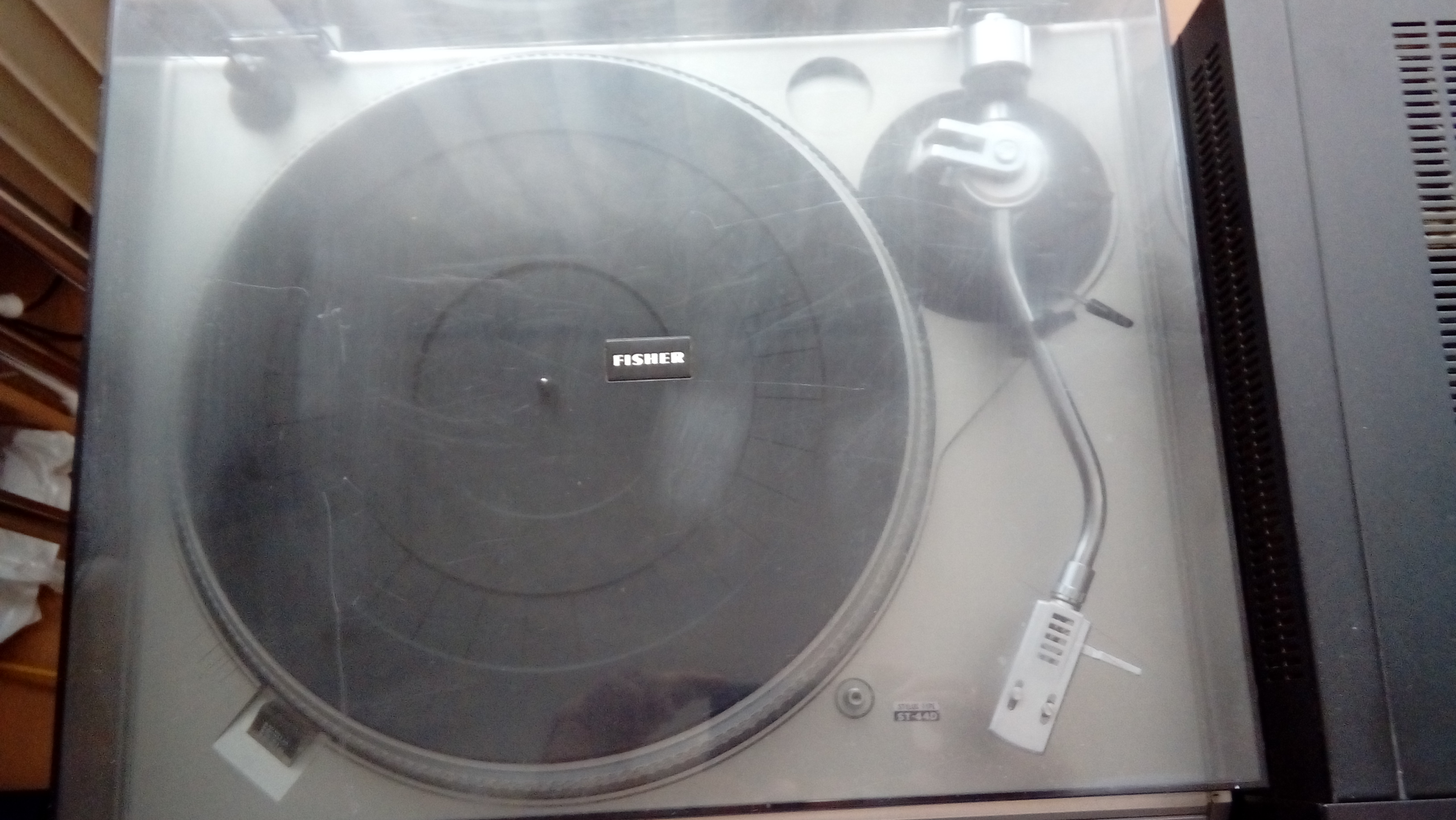

Podbudowany i zachęcony Waszymi efektami drodzy koledzy postanowiłem odświeżyć pokrywę swojego fishera. Niestety... położyłem całą sprawę.
Otóż wypróbowałem metodę przedstawioną przez spanish_inq ( wielki szacunek za robotę ), ale żadnych powalających efektów nie udało mi się uzyskać. Mało tego, zacząłem używać papieru ściernego o gradacji 100 ( ! ), nie wiem dlaczego to zrobiłem, wydawało mi się, że szybciej to zrobię. Końcowy efekt to jeszcze gorsze porysowanie pokrywy niż przed zabiegiem.
Proszę Was powiedzcie mi czy da się to jeszcze odratować ?? Mam wiertarkę, więc ręczną polerkę zastąpię tym razem mechaniczną. Tylko jakie kroki po kolei mam teraz wykonać, aby to wszystko odnowić.
Z góry dziękuje za pomoc.
pokrywa przed
pacjent po zabiegu -.- '
