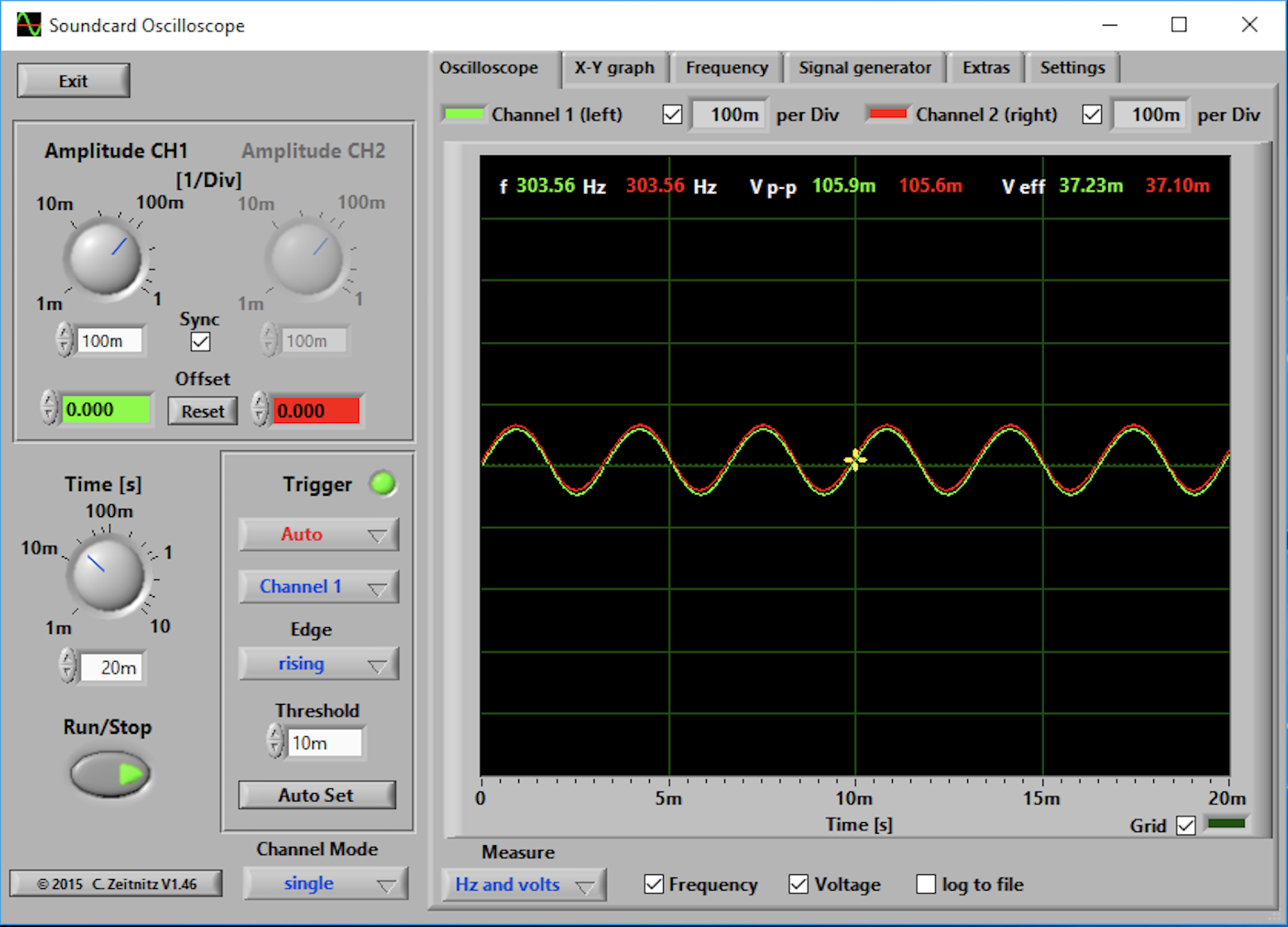

Tak jak pisałem, podpiąłem gramofon pod kartę dźwiękową, zainstalowałem Sound Osciloscop i pobawiłem się chwilę wg instrukcji z forum.
Nie będę wrzucal screenów ze wszystkich testów, wrzucę tylko końcowe ustawienie z opisem:
1. Na balans kanałów u mnie Anti Scating praktycznie nie wpływa.
2. Większe znaczenie ma azymut, z którym jest problem, bo moje ramię nie ma jego regulacji, pozostaje tylko poruszanie headshellem w mocowaniu. Pobawiłem się tym chwilę, bo generalnie różnice między kanałami były minimalne (i niesłyszalne) i ostatecznie osiągnąłem to co na screenshocie.
3. Anti Scating jak pisałem wcześniej ma znaczenie przy zniekształceniach na ścieżkach 300Hz o natężeniach powyżej 14dB (poniżej nie widzę zniekształceń). Przy ścieżce 16dB najlepsze efekty (zniekształcenia zniknęły) dało ustawienie takie jak siła nacisku igły (czyli zgodnie ze słuchem) - kręciłem pokrętłem AS na ślepo, potem zobaczyłem, że ustawiłem 1,3, ale i przy 1.4 (czyli moim nacisku) jest tak samo. Przy 18dB nie udało mi się uzyskać czystych sinusoid (co i tak wcześniej stwierdziłem metodą na słuch), ale najlepsze efekty miałem przy 1,3 - 1,4.
4. Na czystej płycie jest spory rozjazd - igła stoi przy AS od mniej więcej 1,5 do 2,0 (zależy to nawet od tego czy położę ją delikatnie ręcznie czy użyję windy gramofonu). Przy AS 2.0 na ścieżce 16db już pojawiają się MINIMALNE zniekształcenia, które na ucho są niesłyszalne.
5. Dla mnie to ostateczny dowód na beznadziejność metody czystej płyty. Jeśli komuś nie chce się bawić w podpinanie gramofonu do kompa, płyty testowe itp. itd. to ja od tej pory będę polecał starą prawdę - ustaw AS na taką wartość jak siła nacisku. Wiem, że pewnie nie u każdego będzie to optymalne ustawienie (szczególnie biorąc pod uwagę kalibrację AS w kilkudziesięcioletnim sprzęcie), ale i tak jest to pewniejsze niż czysta płyta.
