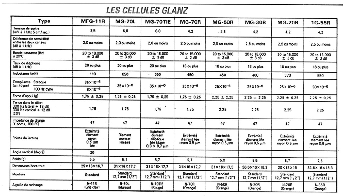

Z jakim najniższym możliwym naciskiem dla wkładki sie spotkaliście? Czy 0,25g jest dopuszczalne?
Znalazłem na Vinylengine manual do wkładek Glanz, i dla MG 20R nacisk to 2,25-0,25g.
Chyba że mój francuski jest tak słaby że nawet google translator nie pomaga
Wujek Google przetłumaczył "Force d'appui" jako siły wspierające, poza tym nie widzę tam nic innego co mogłoby być naciskiem.

To nie jest "-" tylko "±" . Więc masz zakres nacisku od 2.0 do 2.5g dla przypadku który przywołałeś.

Nie wiem czy potrzebny jest translator francuskiego by zrozumieć "±"
A odpowiadając na pytania: 0.5g i nie.

Taka tez byla moja pierwsza mysl, ale w tym przypadku dla wkladek mg50 i mg30 zakres wynosilby od 0 do 5g i stad wlasnie moje pytanie

Pewnie literówka. Nawet na pewno.
