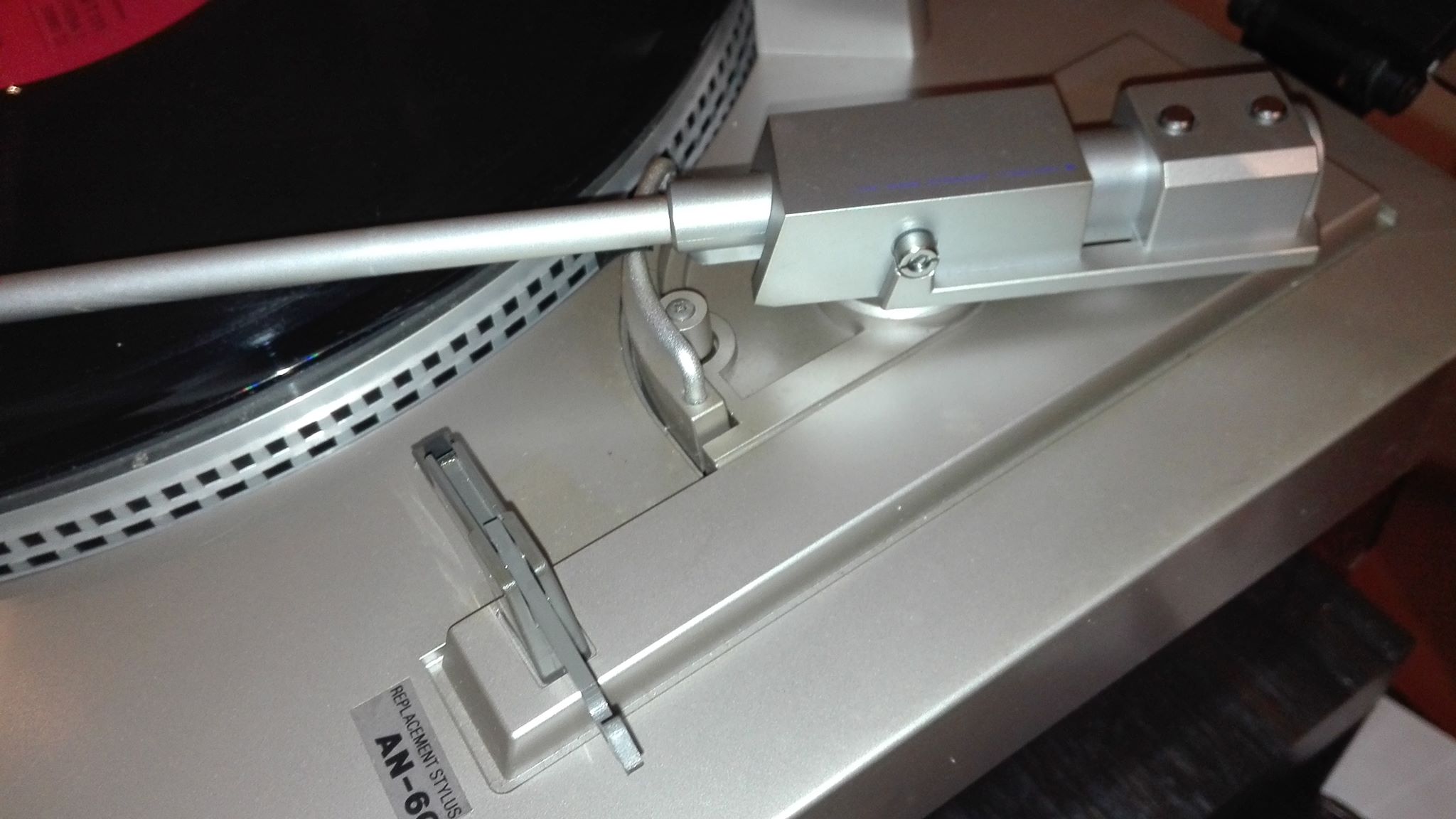

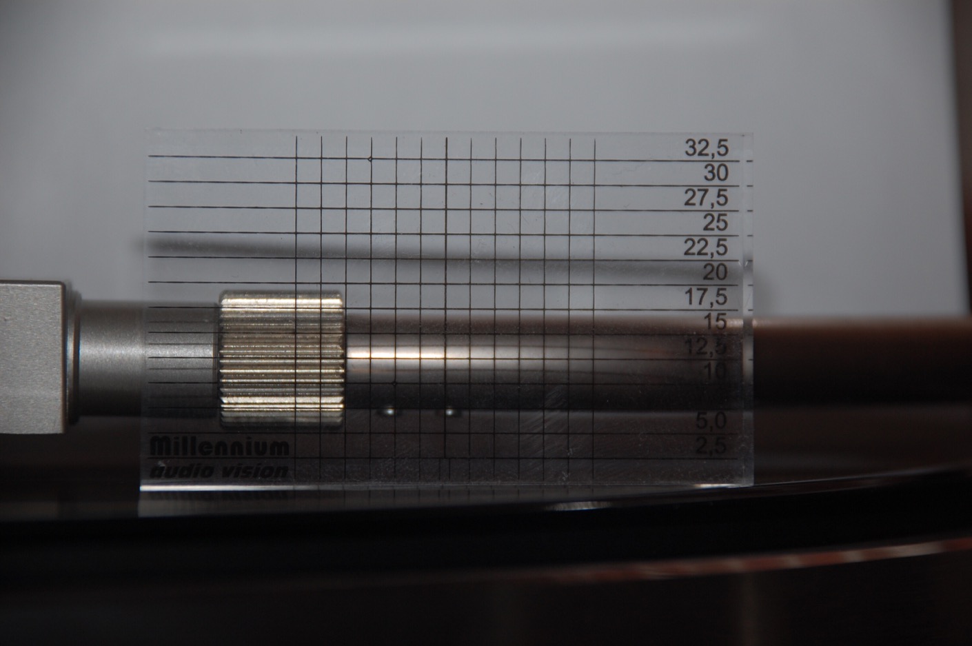

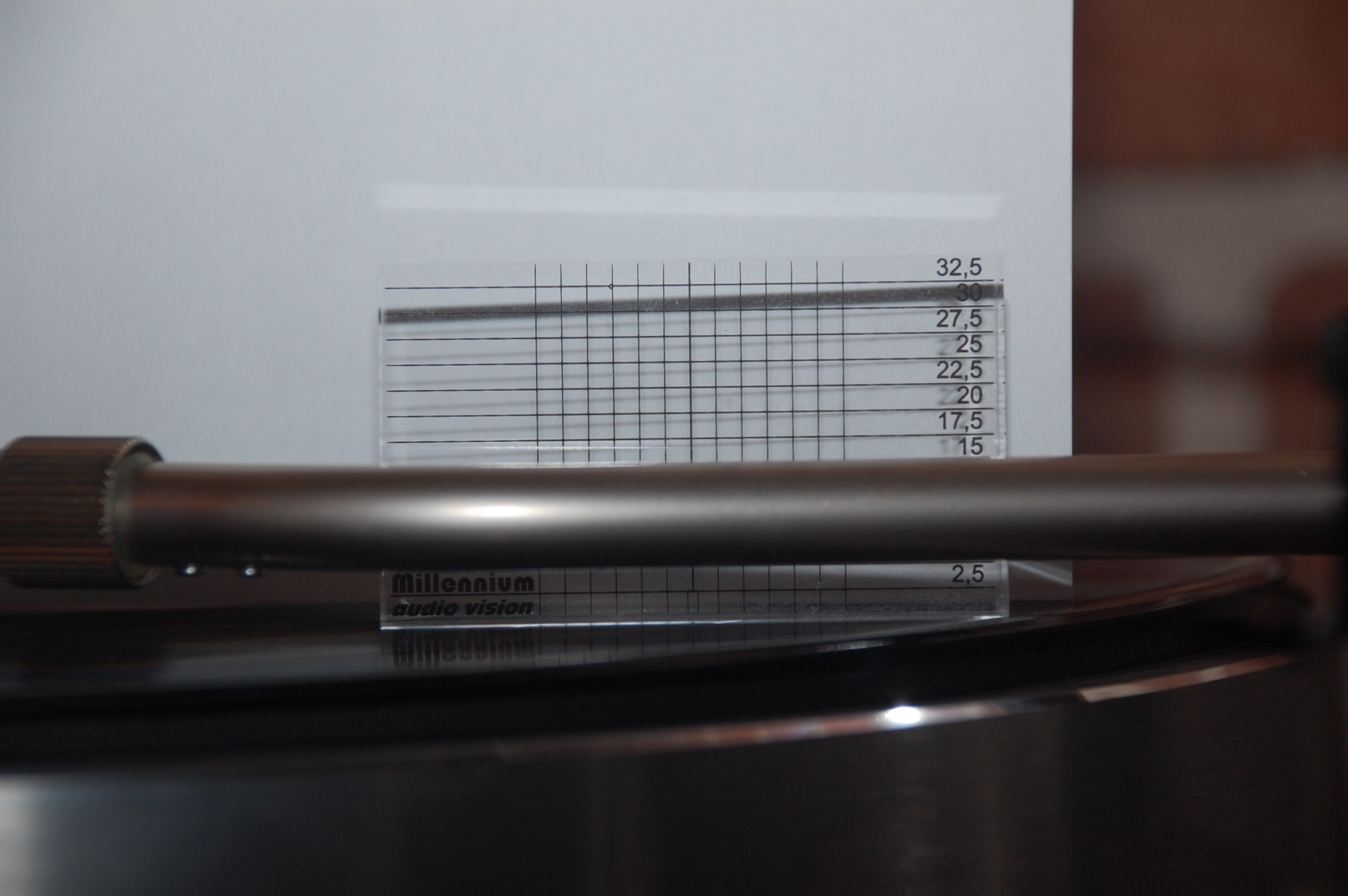

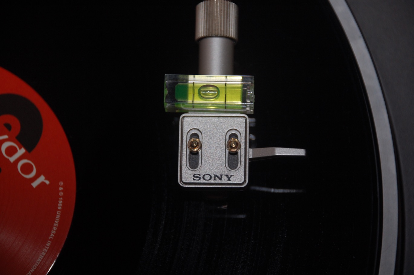

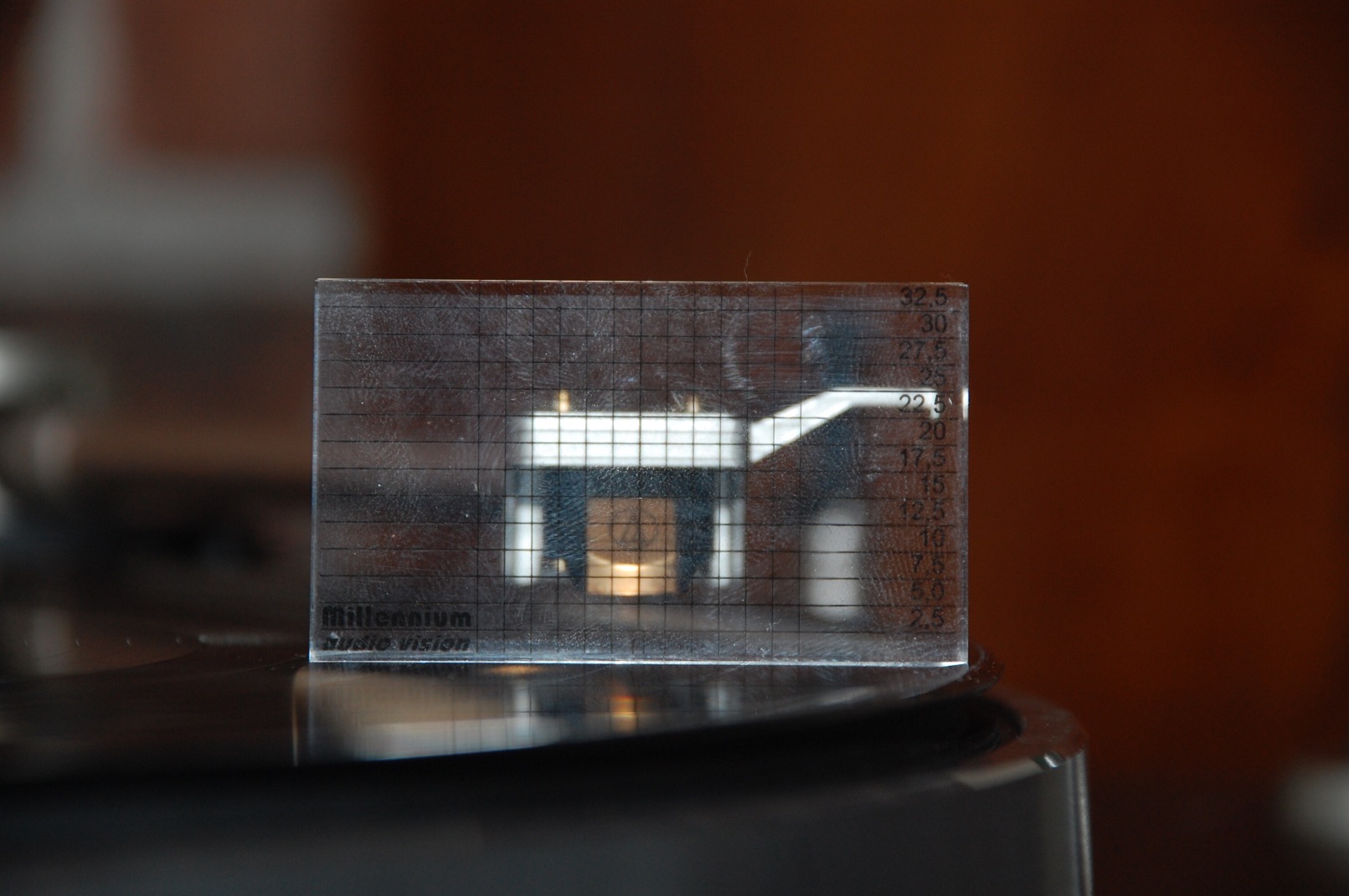

- Myszor
- Posty: 11102
- Gramofon: PD-300
Re: Jak ustawić ramię w gramofonie?
Zasadniczo czy na wkladke czy na ramie to bez rożnicy. Ale ramię jest długie i łatwiej lapać poziom.ROCHO pisze: ↑04 paź 2017, 23:15To jak ustawiłeś Myszor? Na wkładkę czy ramię?Proszę o zdjęcia. Ja tak jak pisałem powyżej. Ramię. Nie wiem czy na wkładkę to dobry pomysł, igła pracuje góra dół bo nie zawsze płyta jest równa. Ale może mogę się mylić. Zresztą, tak jak pisał Wojtek. Trzeba eksperymentować. Zrób Myszor zdjęcia i pokaż jak to wygląda.
Ja to robię tak jak na fotkach. Zamiast bloczka można użyć kartki w kratkę czy papieru milimetrowego.
Azymut dodatkowo kontroluję taką mikroskopijną poziomnicą.
Ale robię to tylko dla szlifu microline. Dla sferyka czy eliptyka by mi się nie chciało. Taki demon103r jak by go nie ustawiać to i tak gra jak szatan

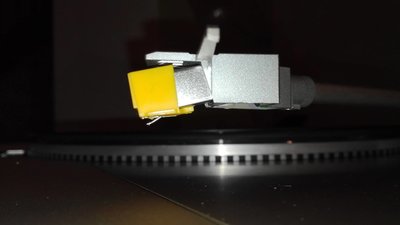

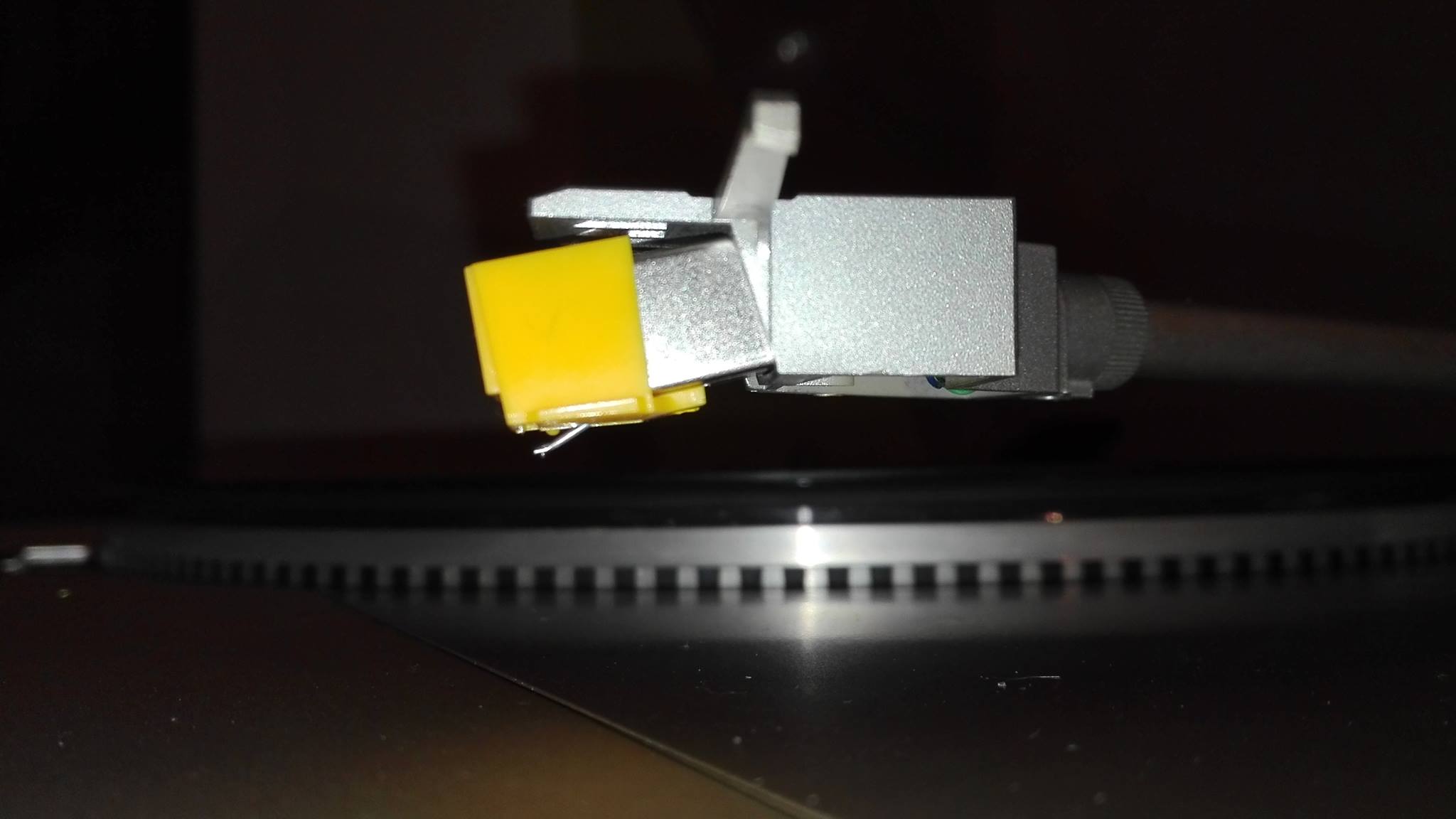

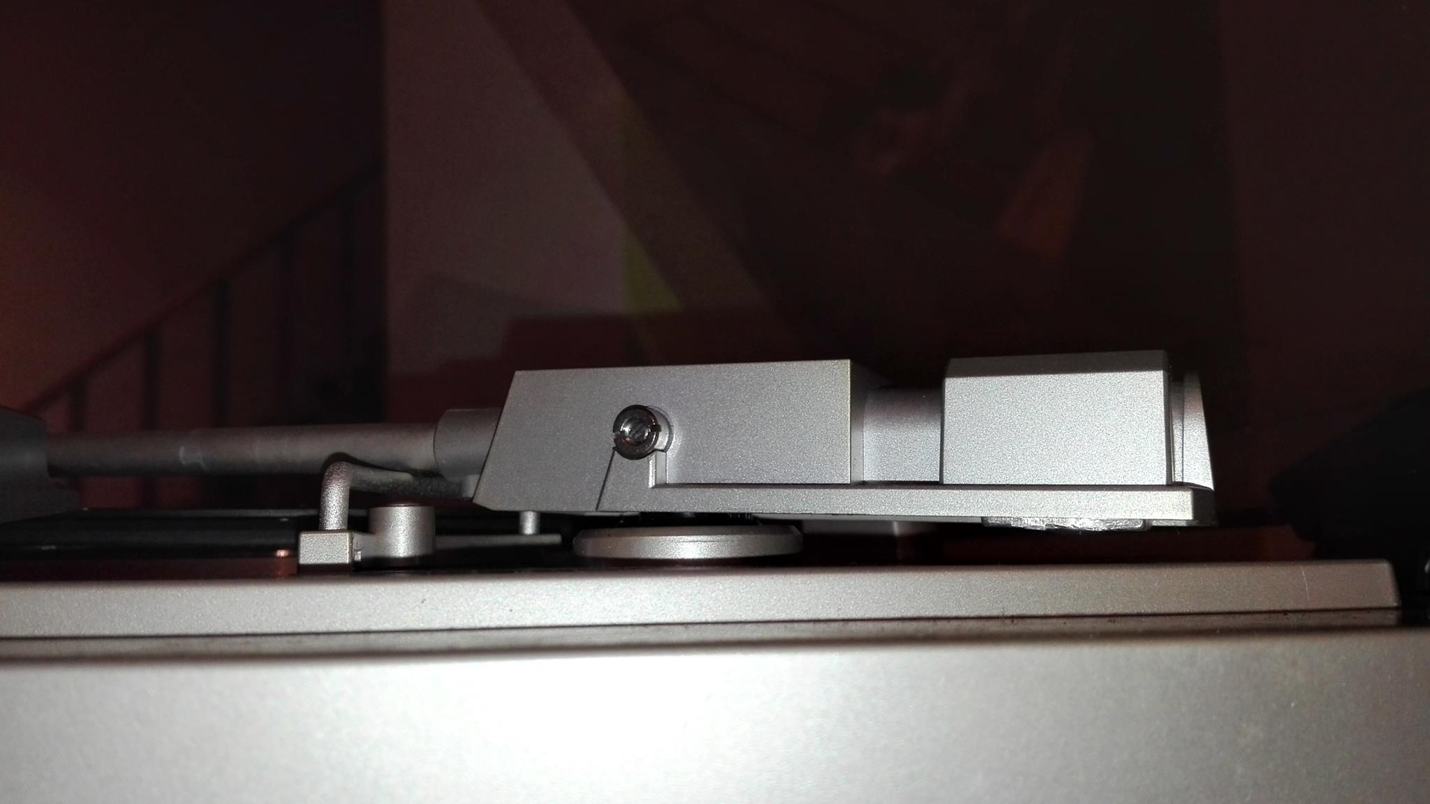

Adapter Aiwa D60.Zmieniłem oryginalną wkładkę z igłą na AT 91.powstała hybryda która w sumie EXTRA zagrała.Ale problem Polega na tym, że ten model nie na możliwości ustawienia nacisku na iglę.Bo na pewno jest różnica między tymi systemami.Stąd pytanie, może ktoś zna sposoby na ustawianie antyskatingu w gramofonach z dedykowanymi i niezmienialnymi wkładkami???Choć mnie się udało zmienić.
- Posty: 44917
Patrząc po zdjęciach to widać że musiałeś się nieco postarać by AT91 w ogóle na tym zawisła...
I po zdjęciu również widać, że kąty igły masz przekoszone.
Nie mam dla Ciebie rady - szkoda marnować czas na eksperymenty w tym modelu.
