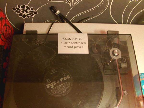

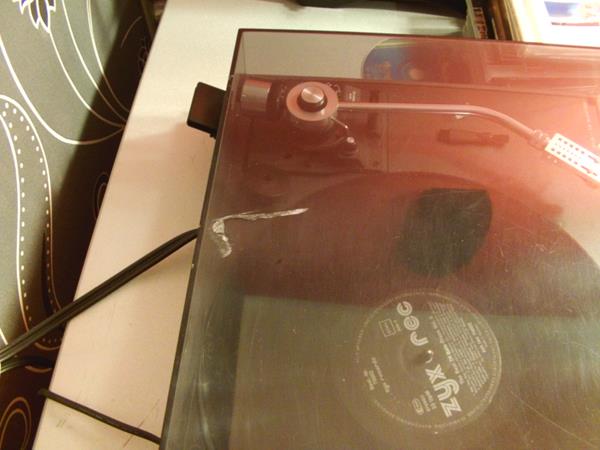

Może pokaże mój sposób na pękniętą :cry: i porysowana pokrywę.Pęknięcie spowodowało że chciałem ją wymienić ale jak wiadomo to nie takie proste.

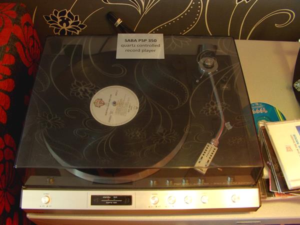

Do tego pęknięcie nie na środku ,tylko przesunięte trochę w prawo.Kupno pokrywy po kilku próbach upadło.Wpadł mi za to pomysł na zrobienie tabliczki zasłaniającej pęknięcie.Rozmiar tabliczki był wymuszony przez to, że chciałem żeby była na środku i przykryła całe pęknięcie.
Tabliczka to płtka ze szczotkowanego aluminium przyklejonego do 2mm czarnego pleksi.Napis jest wygrawerowany w aluminium aż do pleksi.Bardzo ładnie i estetycznie się prezentuje.Pozostało wypolerować troszkę pokrywę i problem rozwiązany.Koszt 23zł
Od i cała historia ,może komuś pomoże rozwiązać nie rozwiązywalny problem :D

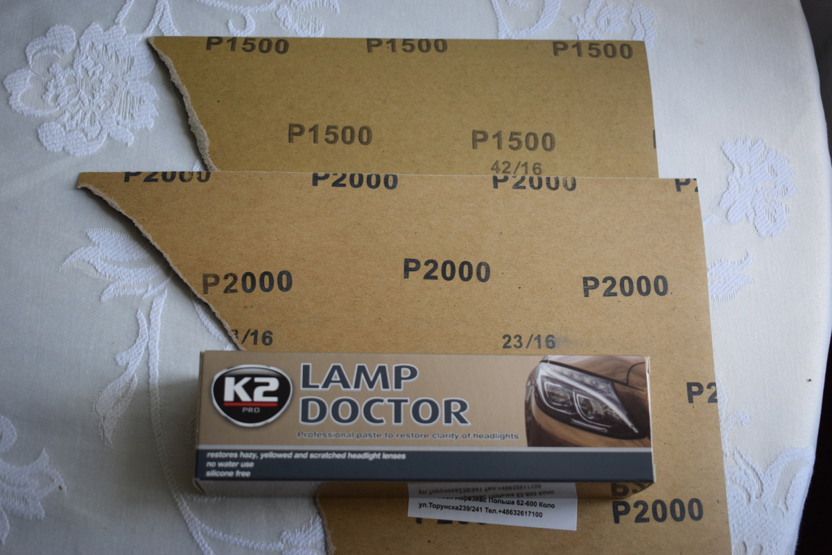

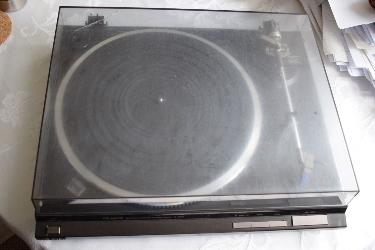

Cześć,
zachęcony przez dongregorio podjąłem się wypolerowania swojej porysowanej pokrywy (od SL-QD33). Zredukowałem liczbę potrzebnych elementów do jednej tubki pasty do reflektorów K2 Lamp Doctor oraz papieru wodnego ściernego 1500 i 2000. Efekty, jak na 1-1,5h pracy cieszą oko :)
Ten specyfik jest fajny jeszcze dlatego, że jest bezproblemowy; nie trzeba np. drogiej gąbki wykonanej w kosmicznej technologii, innego specyfiku przed i po, tubka mówi wprost o używaniu domowych artykułów.
  • pokrywa do wanny i trochę tarcia (na mokro) 1500, potem 2000, nie spędziłem nad tym dużo czasu;
  • do sucha i odtłuszczenie/oczyszczenie powierzchni (proszą na tubce K2)
  • zwykłą gąbką (nową) do naczyń można nakładać (tubka mówi o szmatce lub gąbce) i polerować do pożądanego efektu
  • na koniec mikrofibrą usunięcie i dopolerowanie resztek
Przed (specjalnie położyłem coś do poczytania, żeby łatwo można było porównać przed i po):
Po zmatowieniu:
Po polerowaniu:

Graty kolego,efekt naprawdę świetny...
Szkoda,że nie zrobiłeś foty gramiaka przed polerką (tak jak na końcu),ale i tak jest fajowo :clap:

darasXL pisze: Szkoda,że nie zrobiłeś foty gramiaka przed polerką
Znalazłem takie po zakupie zrobione, przed rozebraniem.

#87
Post autor: darasXL »
spanish_inq pisze:Znalazłem takie po zakupie zrobione, przed rozebraniem.
Widzisz,i tutaj widać cały progres... :shock:
Zaj......e!
Chyba sam skorzystam z Twojej technologii... :dance:
A czym odtłuszczałeś?
Technics SL 1500/Shure M95ED;AT-120E/Musical Fidelity V90-LPS/Marantz PM7000/Sony TA F550ES/Sony CDP 997/Dynaudio Audience 42
