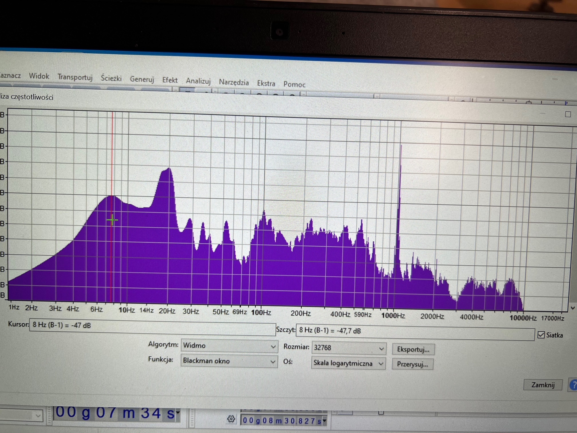

Dziś miałem natchnienie i nagrałem ścieżki z płyty testowej (Denon 103R + AT-LH18H + dystans = 32g)
pomiar rezonansu poziomego

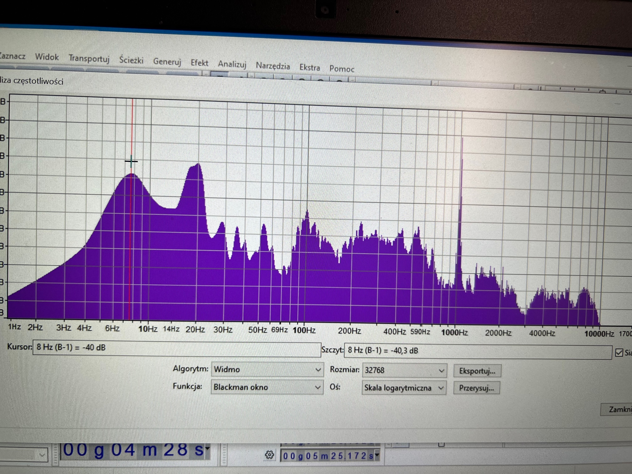

Pierwsze zdjęcie - pomiar bez tłumienia, drugie - z maksymalnym tłumieniem. Różnica ok 1dB

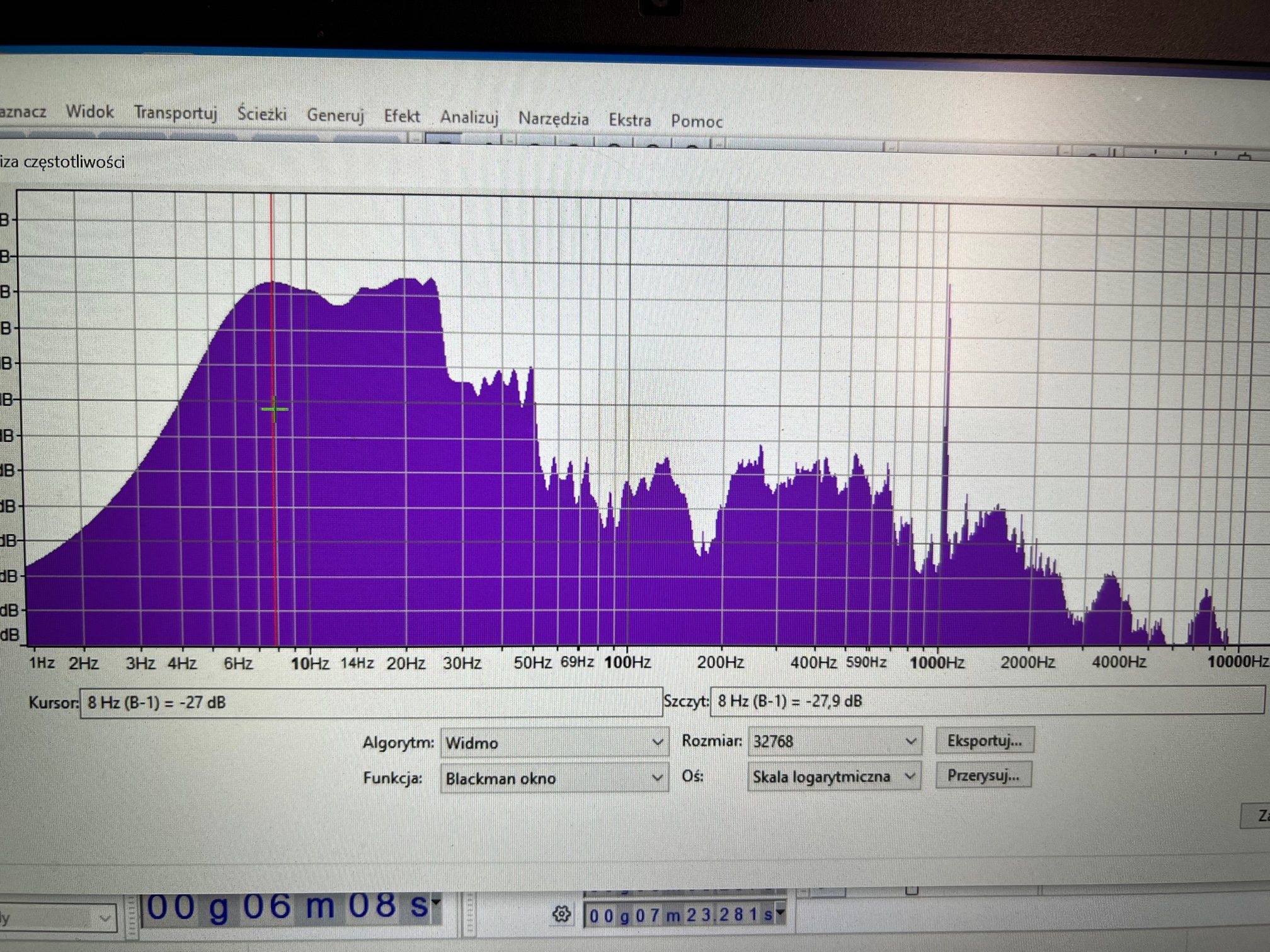

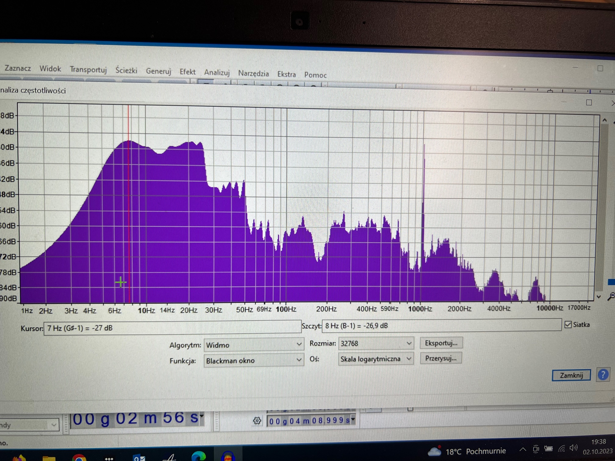

Post autor: Marcinus »
Teraz podobnie pomiar w pionie i tutaj różnica z tłumieniem i bez jest już spora.
