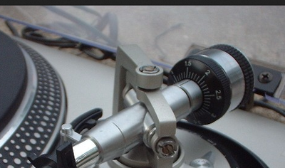

Na przeciwwadze którą masz przymocowaną do końca ramienia nie ma jakiejś podziałki?

A skalę powinieneś mieć wyciętą na tym "ciężarku". Coś jak tu na zdjęciu

No właśnie nie ma żadnej podziałki. Jedynie za podziałkę mogę uznać wcięcia, widoczne paski na samym ramieniu z ciężarkiem.Na przeciwwadze którą masz przymocowaną do końca ramienia nie ma jakiejś podziałki?

No właśnie nie ma żadnej skali. Jutro podeśle lepsze zdjęcie.A skalę powinieneś mieć wyciętą na tym "ciężarku". Coś jak tu na zdjęciu
